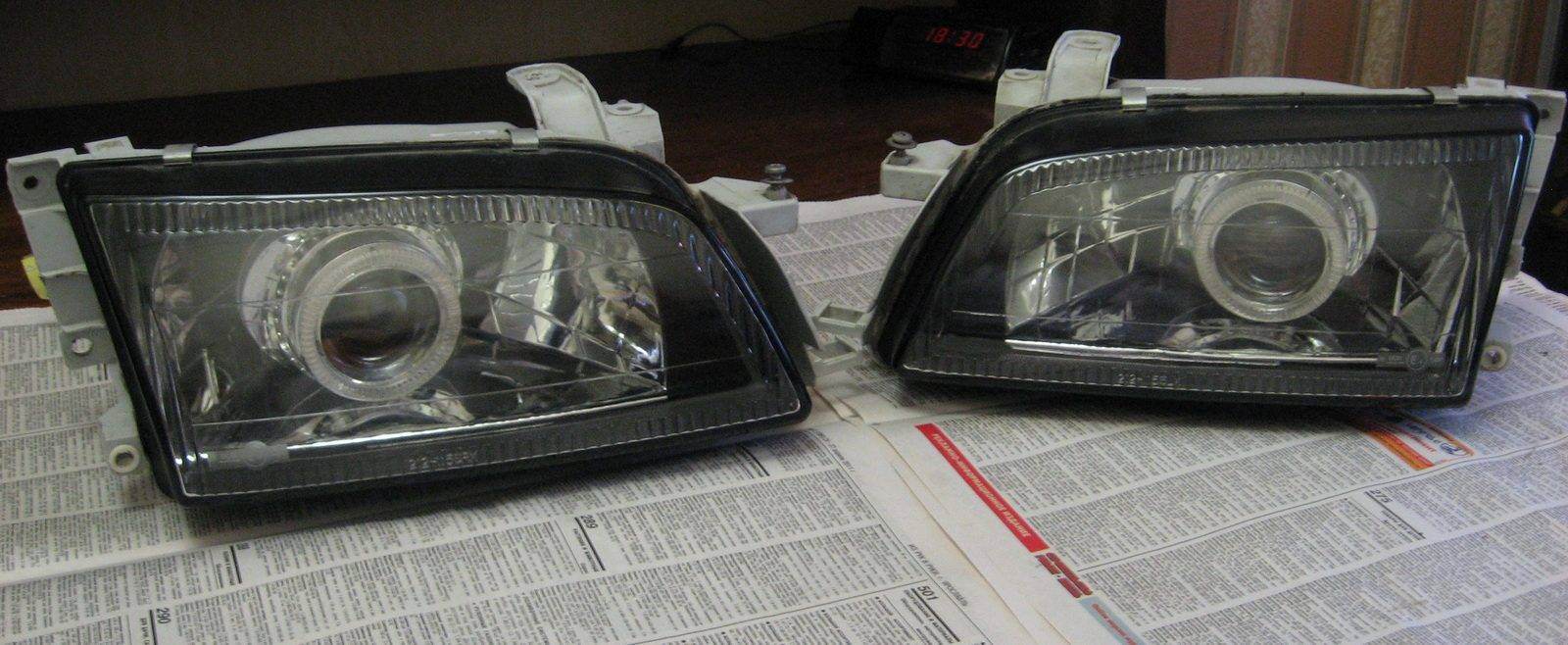

Собрался ставить черные хрустали(повороты) с Калдоса. Штатная оптика не особо сочетается с ними, черные хрустальные Depo покупать не хочу категорически. Свет от оригинальных фар оч нравится!, тем более год назад ставил новые стекла, промывал отражатели и они как новые....
Вобщем сделал из штатных фар черный НЕхрусталь:
1) Сажаем стекло фары на черный герметик, что немного притеняет ее и дает черную кромку на просвет. Делал это, когда менял стекла- так уж совпало):
2) Моем и обезжириваем стекла фар. Закатываем все боковые грани фар враппинговым черным матовым винилом, которым обтягивают тачки. Я использовал Oracal 970. На изгибах помогаем феном. Кромку стекла аккуратно подрезаем острым лезвием.
3) В итоге получаем вот такой результат:
На машине:

Сообщения: 467
wAnTed
Винил бюджетней получается)):
На обе фары кусок с запасом 45x30 см, итого 60-70 рублей
Рабочая температура от -50 до +110 градусов. Срок эксплуатации 10 лет)

wAnTed
Я тоже сначало думал сделать бюджетным винилом, из которого всю рекламу режут, 641 серия. Стоит в районе 100 рублей за метр квадратный. Думаю и он будет держаться, изгибов там особых нет- где он бы мог отклеиваться начать.
Но у меня как раз остатки этой пленки автомобильной были (раньше занимался немного этим делом) - вот ей и закатал)

СообщениеДобавлено: Чт апр 12, 2012 2:13 pm
Сообщения: 4083
О чем я и говорил, конечно чуток лучше чем было, но все равно такой гармонии нет. Вот еслиб внутри еще покрасил и края отражателя нефункциональные тогда бы я думаю интереснее было.
З.Ы. Куда секас решетку дел?
СообщениеДобавлено: Чт апр 12, 2012 2:19 pm
Сообщения: 467
Woolf
Ну от того что было,помоему, нормально так отличается) В идеале я бы конечно купил оригинальные Koito - черный хрусталь, но они праворульно светят(
Решетка на полировке и обклейке винилом.

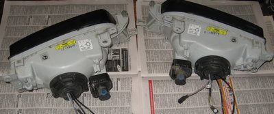

Dimasss писал(а):
Корректоров электрических тоже не хочу лишаться
Проблем с врезкой в Депо нет абсолютно!
