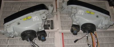

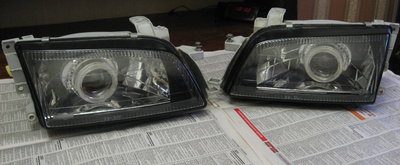

СообщениеДобавлено: Чт апр 12, 2012 3:45 pm
Сообщения: 1266
Репутация: 75 [ ? ]
Машина: Honda CR-V RD1
Двигатель: B20Z2
Dimasss писал(а):
Корректоров электрических тоже не хочу лишаться
Проблем с врезкой в Депо нет абсолютно!
IMG_2875.jpg [ 394.47 КБ | Просмотров: 10889 ]
STB_2879.jpg [ 407.87 КБ | Просмотров: 10889 ]
