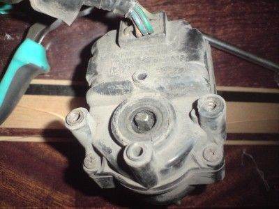

вот нашел в соседней теме, заодно закину сюда картинку - может кому пригодится в будущем.
регулировочный винт на электрическом корректоре

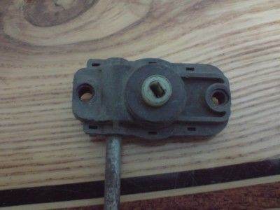

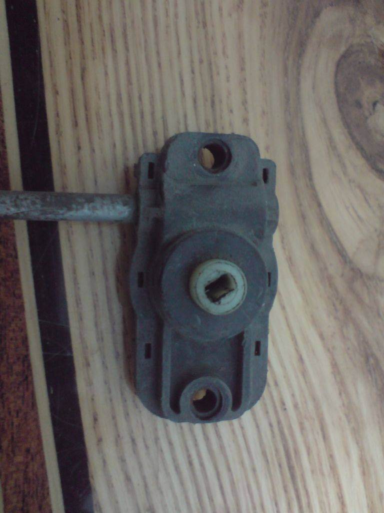

У меня прокручивается регулировочный болт эл.корректора
Комментарий к файлу: Сам корректор
DSC00526.JPG [ 224.95 КБ | Просмотров: 12854 ]
А вот сам болт,как
Комментарий к файлу: Регулировочный болт
DSC00532.JPG [ 236.25 КБ | Просмотров: 12854 ]
я понял там пластмассовый кардан проскакивает, была мысля шуруп взять больше и затянуть болт крепко,но может кто-то решал проблему проще ?

Разобрал я этот механизм,смазал перемазал, не помогло, так как механизм пластмассовый и старый,грани стёрлись, проскакивает. Накидным буду регулировать
