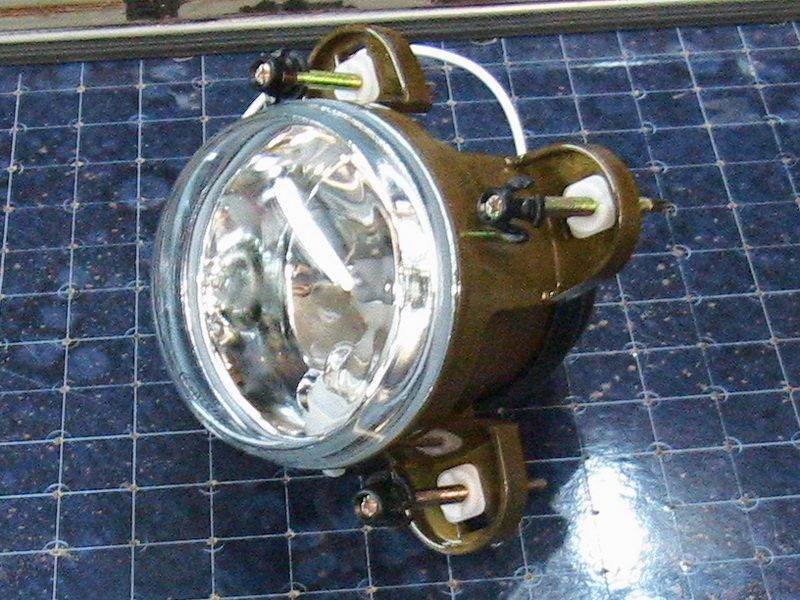

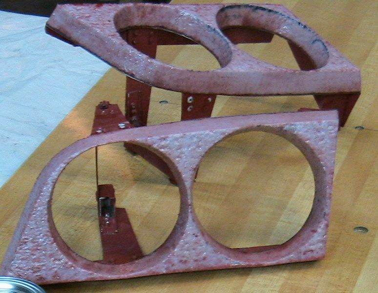

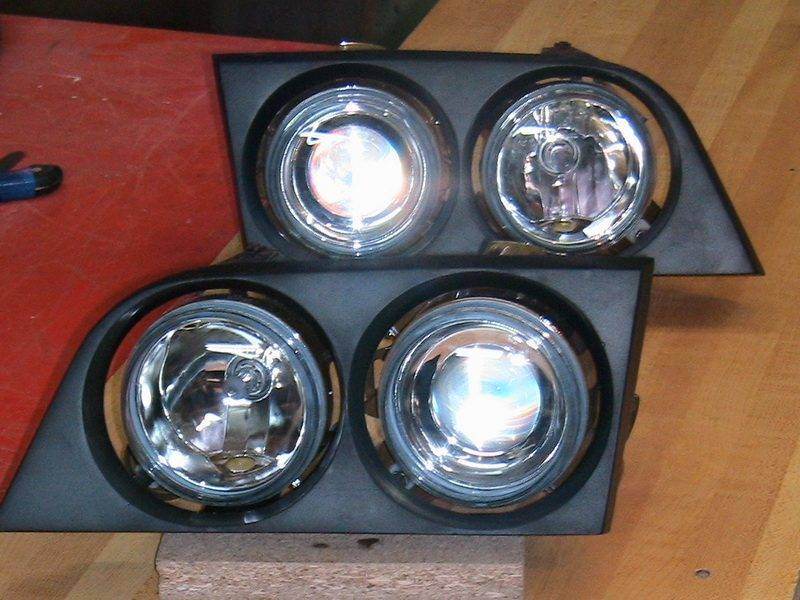

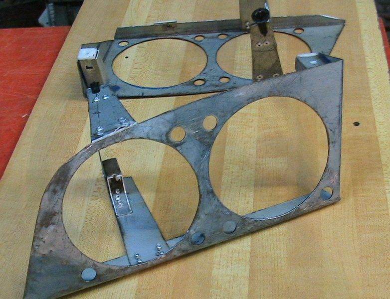

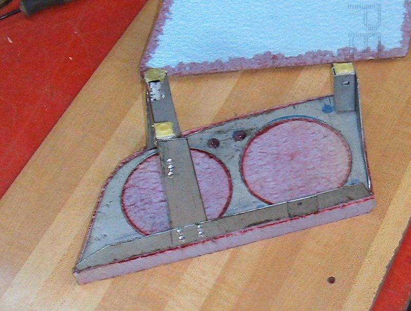

В общем найдены более бюджетные модули в сравнении с Хеллой и началось постепенное внедрение в головную оптику с попыткой сохранить штатный корректор.
Технологии расписывать особо нечего.
Изготовлена маска рама из метала для крепления модулей.
После пошел процесс окультуривания металической маски с помощью пенопласта, эпоксидки, шпаклевки и шлифовальной шкурки.
Вот несколько шпионских фото с места событий.
PS:Задумка сделать модули под прозрачными стеклами.

А я пока не понял как будет реализовываться электрокорректор? Пыцик для привода вижу, а само крепление корпуса как будет выглядеть?

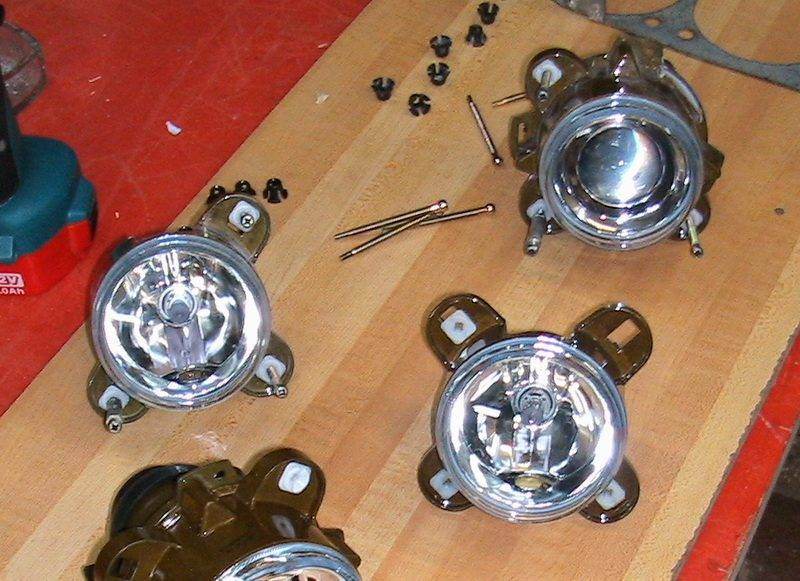

Модули корейские Сириус под галоген. Комплект из 4шт обошелся 1200гривен(150уе).
СергейS присмотрись к фоткам, каркас масок для модулей полностью повторяет точки крепления штатного отражателя.
В дальнейшем вся конструкция вместе с модулями сядет в штатный корпус фары вместо отражателя, опасаюсь только что как и в случае с билинзой на ухабах может трясти модули за счет большого веса.

Ну кому и 50 президентов деньги.
Есть в природе Весемовские модули и дешевле, но там качество :ne_ne_ne: и корпуса пластиковые.

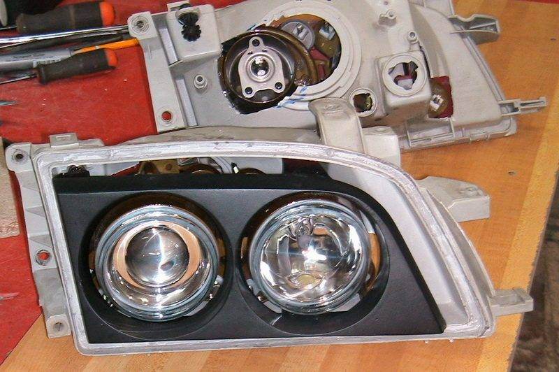

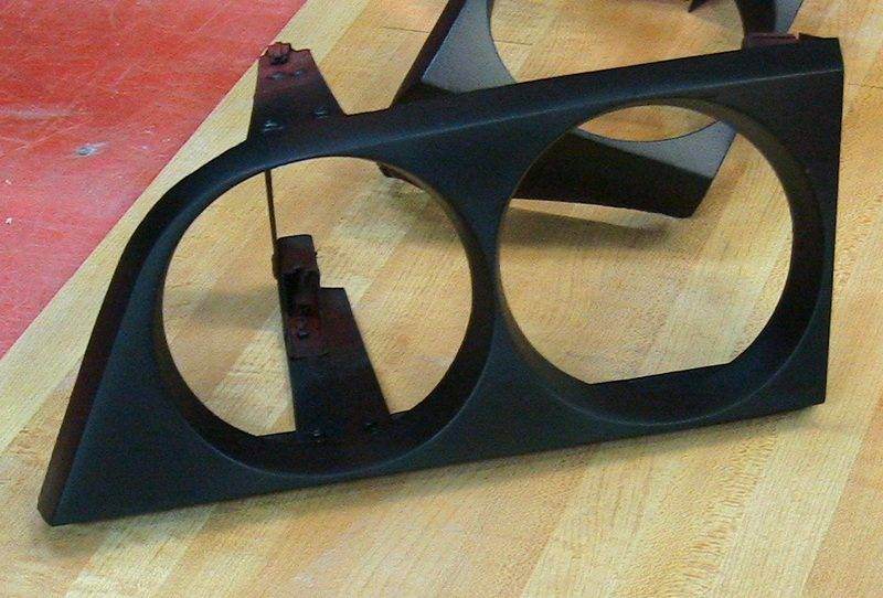

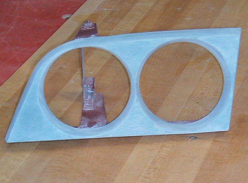

Процесс продолжается, еще пару фото.

Medved
ИМХО, для фары с корректором помоему слишком большие щели между маской и модулями. :?
 Заголовок сообщения: Re: Модули 90мм в головной свет.
СообщениеДобавлено: Вт июл 17, 2012 9:22 pm
Сообщения: 983
Откуда: Украина.Днепр
Двигатель: 4A-FE,LB
Немного неправильный ракурс, всетаки с размерами маски я малость больше сделал.
Доберусь до стекол они и покажут все бока. Но корректор всетаки будет работать

Заднюю часть пока недумал вообще облагораживать, корректор будет работать без облагораживания а модулям побарабану - они герметичные.
Беспокоит только нагрев модулей, маска под слоем шпаклевки и краски пенопластовая. Очень надеюсь что не начнет вскипать от нагрева.
