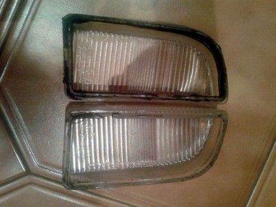

Итак. По случаю приобрел на форуме два стекла в очень хорошем состоянии. На штатных стекла затерлись и одно после водной процедуры в луже лопнуло. Появилась необходимость поменять.
Комментарий к файлу: Пришлось немного помучиться в очищении стекол от герметика!
20140118_211404.jpg [ 124.48 КБ | Просмотров: 4120 ]
Комментарий к файлу: Свое снимал то же не просто. Это делалось в первый раз. Положил в духовку. Температура 80С и держал по 15 минут три раза, т.е. 45 мин. И все равно герметик стал немного эластичным, но отрывать пришлось с большим усилием.

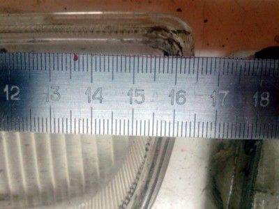

Комментарий к файлу: И тут обнаружилось, что стекла разных производителей разных размеров!
20140118_211523.jpg [ 107.63 КБ | Просмотров: 4120 ]
Комментарий к файлу: Это размеры фары производства Koito
20140118_211533.jpg [ 87.23 КБ | Просмотров: 4120 ]

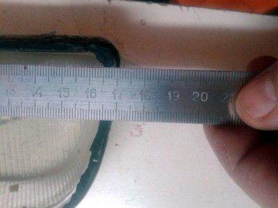

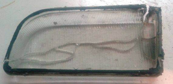

Комментарий к файлу: Это родные что стояли
20140118_211554.jpg [ 91.04 КБ | Просмотров: 4120 ]

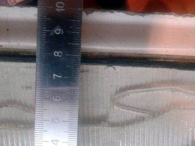

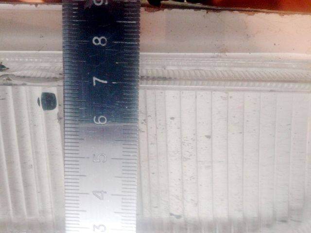

Комментарий к файлу: можно сравнить размеры
20140118_211614.jpg [ 92.77 КБ | Просмотров: 4120 ]

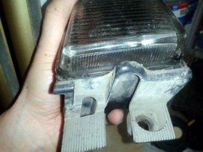

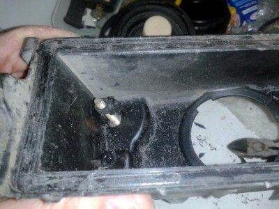

Комментарий к файлу: Получалось, что купленные стекла не входят в канавку... Немного расстроившись пришлось доделывать конструкцию.
20140118_211627.jpg [ 63.55 КБ | Просмотров: 4120 ]

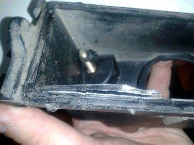

Комментарий к файлу: Просто с помощью кусачек откусываем внутренний буртик
20140118_220917.jpg [ 111.81 КБ | Просмотров: 4120 ]
Комментарий к файлу: И хорошо зачищаем. Стекло становится!
20140118_221452.jpg [ 135.75 КБ | Просмотров: 4120 ]

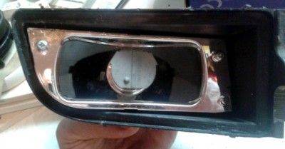

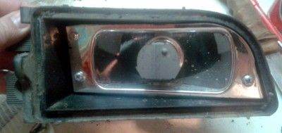

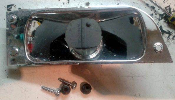

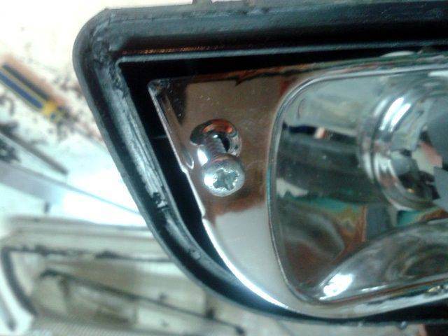

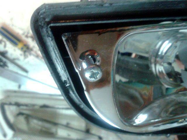

Комментарий к файлу: Дальше, для хорошего очищения снимаем отражатель. Откручиваем два самореза и поворачиваем его, что бы снять с регулировочного механизма. Выкручивать не хотел, дабы не сбить заводскую регулировку
20140118_220411.jpg [ 101.67 КБ | Просмотров: 4120 ]

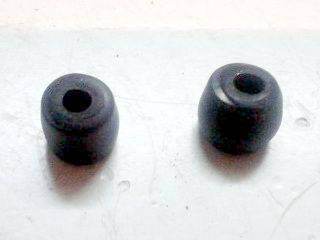

Комментарий к файлу: не потеряйте два амортизатора под саморезами

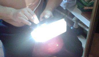

Комментарий к файлу: Работает!
20140201_104907.jpg [26.37 КБ]
Комментарий к файлу: Как то так
20140201_104922.jpg [ 68.44 КБ | Просмотров: 4114 ]

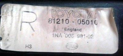

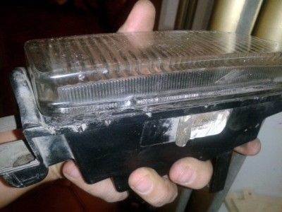

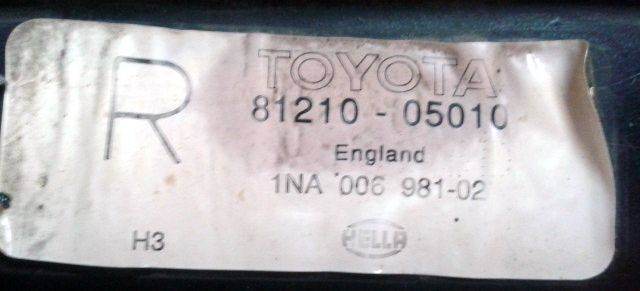

Комментарий к файлу: Может кому пригодится - наклейка на фаре
20140119_172719.jpg [ 61.48 КБ | Просмотров: 4113 ]

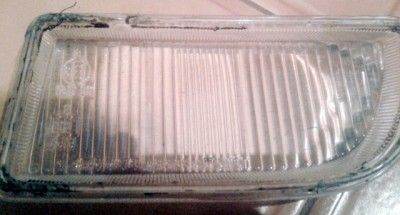

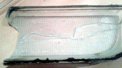

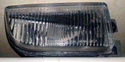

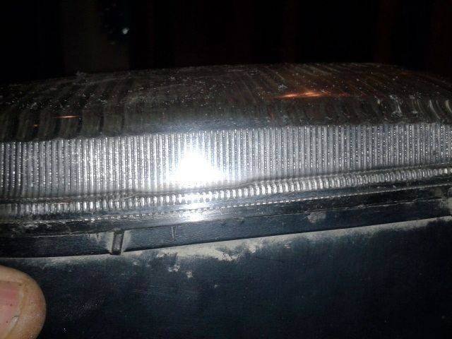

Комментарий к файлу: Кстати рисунок на стеклах то же разный!
Это стекло Koito
20140118_222142.jpg [ 86.42 КБ | Просмотров: 4111 ]
Комментарий к файлу: Видно что по середине нет особой зоны рифления
Это стекло Hella
20140118_222202.jpg [ 87.91 КБ | Просмотров: 4111 ]

СообщениеДобавлено: Вт фев 04, 2014 12:24 pm
Сообщения: 983
Откуда: Украина.Днепр
Двигатель: 4A-FE,LB
Фара Hella а стекла видно койтовские.

Добавлю стекла с хрустальных туманок по размерам совпадают размерами с хеловскими.
