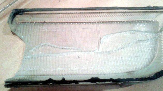

Итак. По случаю приобрел на форуме два стекла в очень хорошем состоянии. На штатных стекла затерлись и одно после водной процедуры в луже лопнуло. Появилась необходимость поменять.
Комментарий к файлу: Пришлось немного помучиться в очищении стекол от герметика!

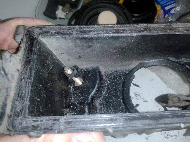

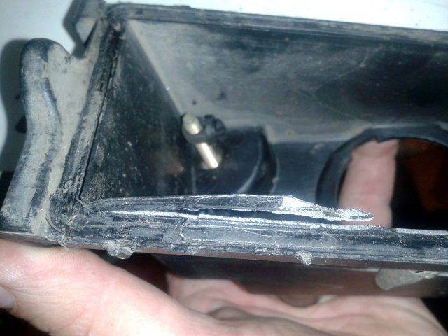

Комментарий к файлу: Дальше, для хорошего очищения снимаем отражатель. Откручиваем два самореза и поворачиваем его, что бы снять с регулировочного механизма. Выкручивать не хотел, дабы не сбить заводскую регулировку

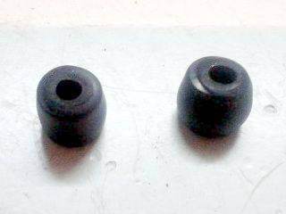

Комментарий к файлу: не потеряйте два амортизатора под саморезами
