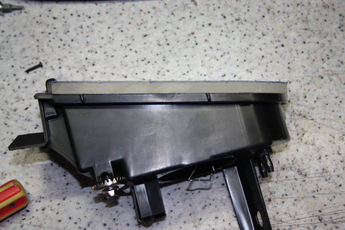

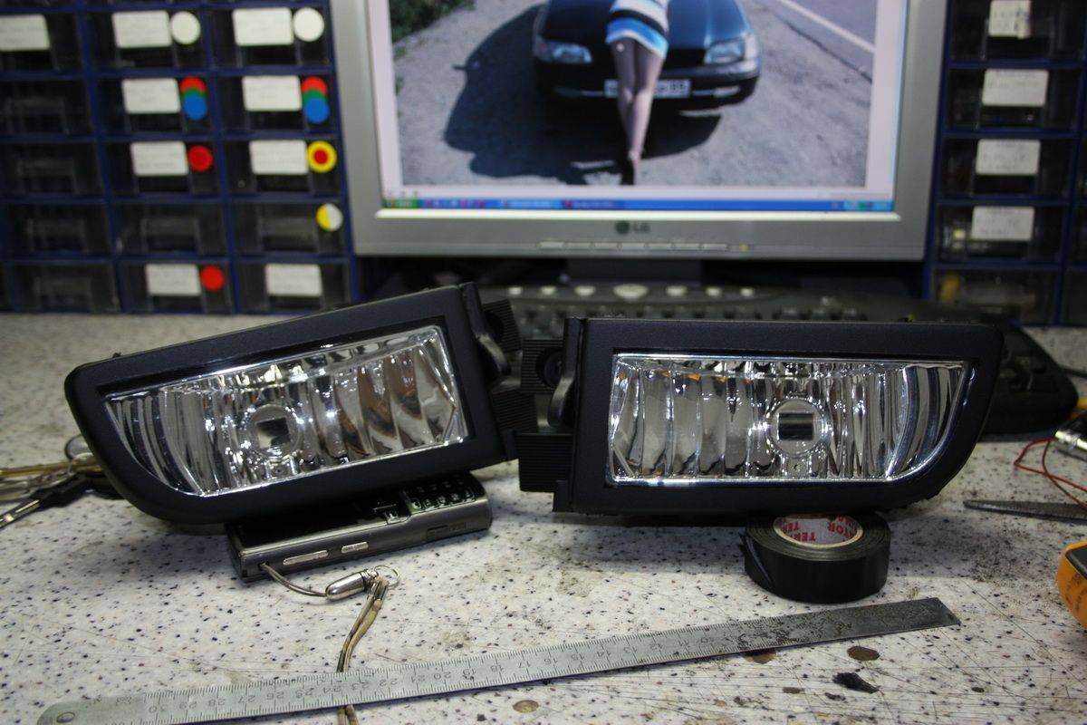

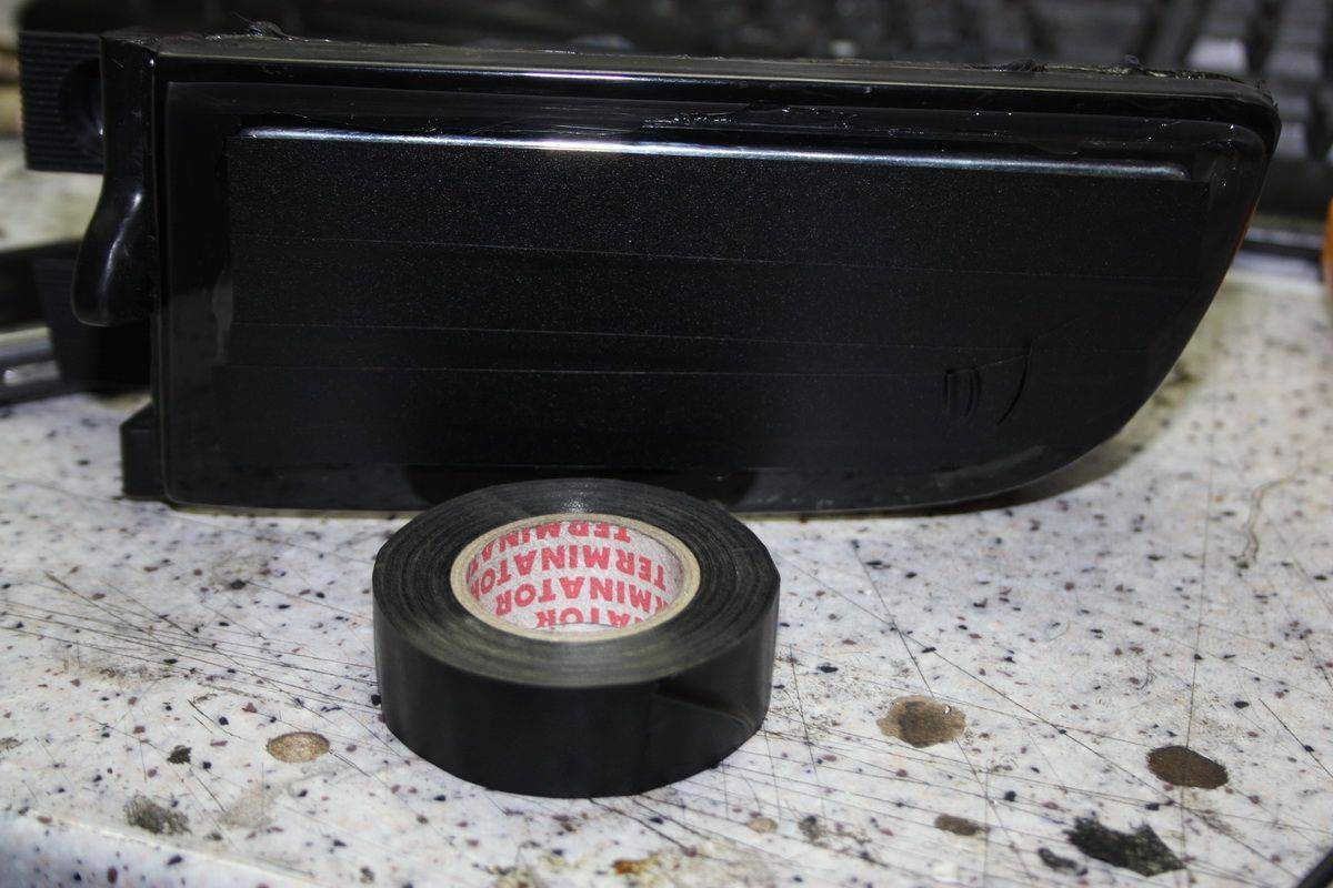

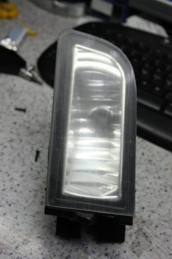

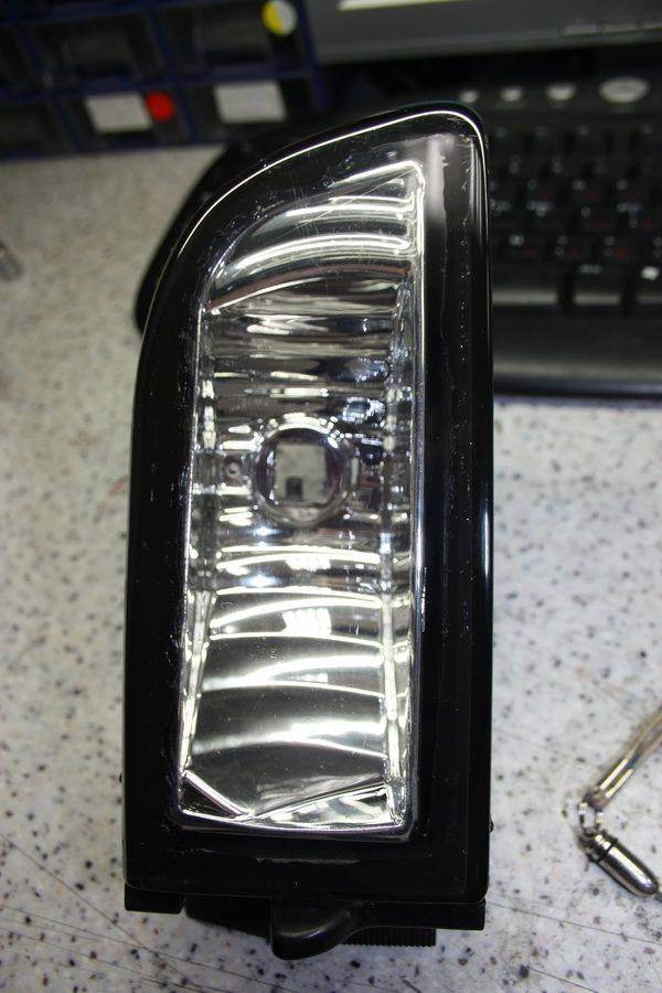

Нашёл в гараже туманки с разбитыми стёклами, те что хрустальные DLAA. Выбросить жалко, а ждать пока ктонить формовку стёкл для них освоит долго, поэтому решил сделать из них ходовые огни.

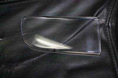

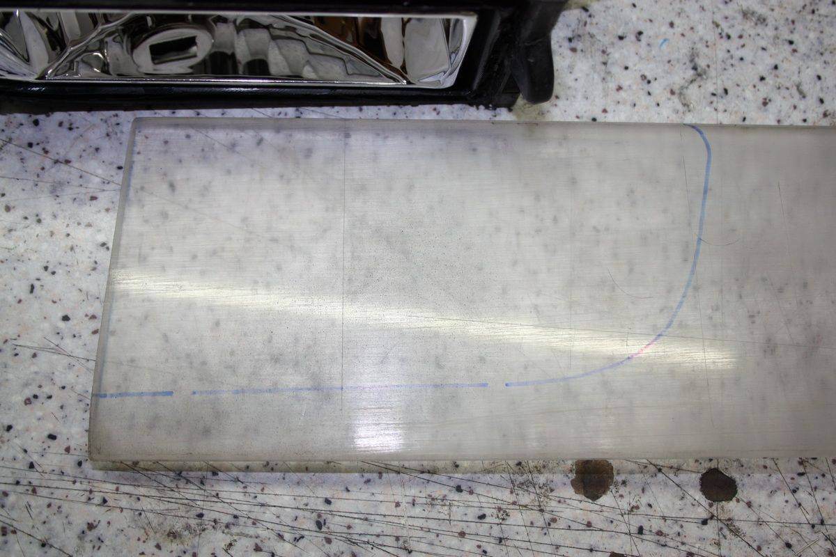

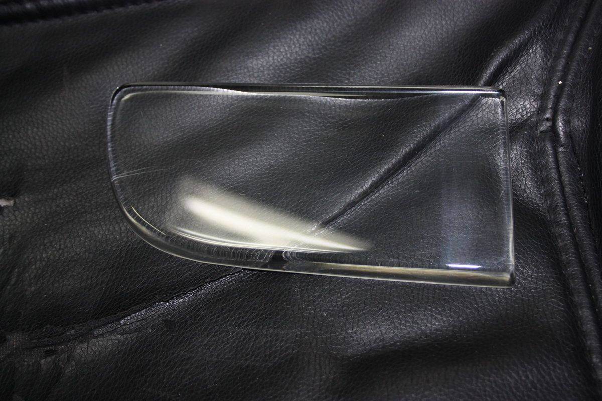

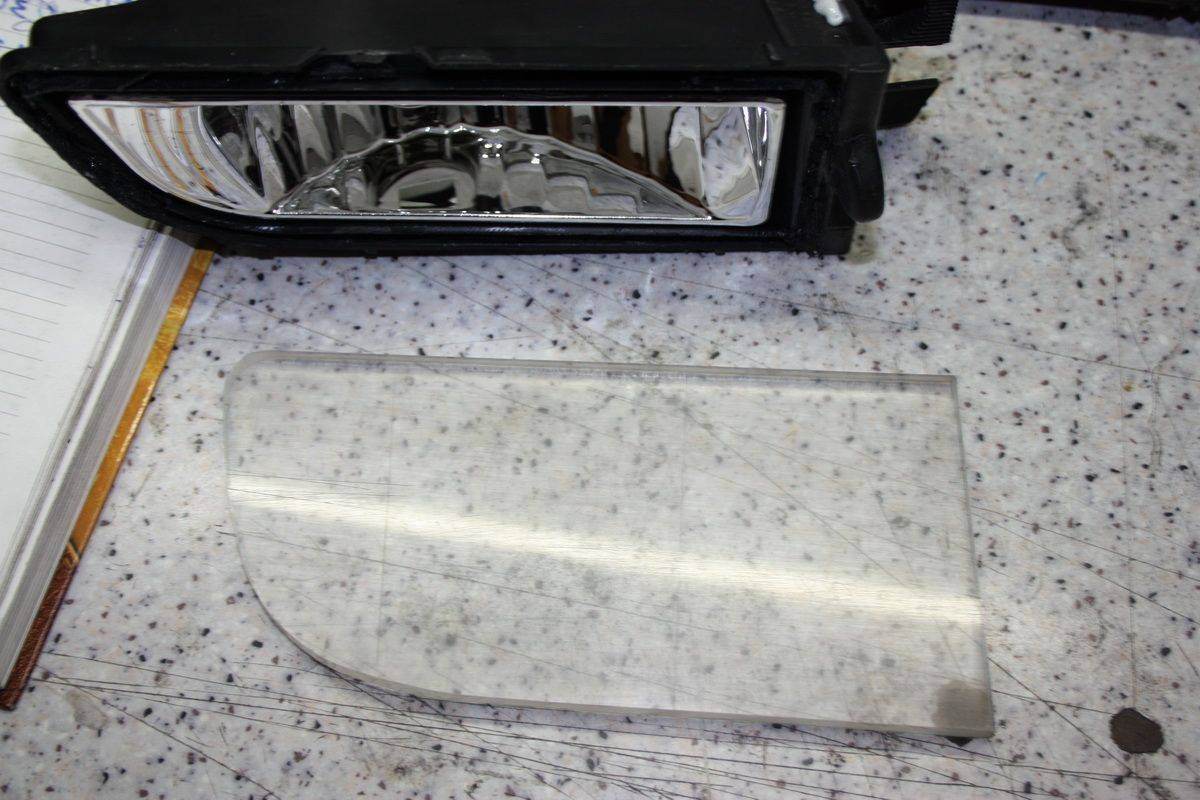

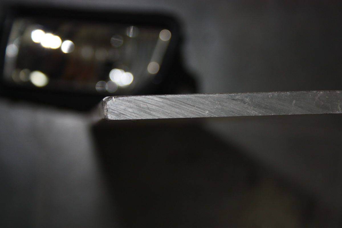

Под руки попалась полочка из оргстекла времён ссср, из неё решено было сделать пару стёкл.
Полноценные туманки сделать не получится так как лампа расположена близко к стеклу и оно скорей всего расплавиться, да и регулировка отражателя не полноценная, отражатель может упереться в стекло.
А вот ходовые огни в самый раз, они не требуют регулировки и можно установить светодиодную лампочку.

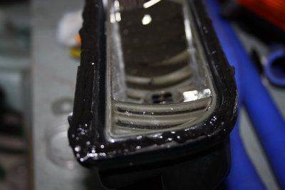

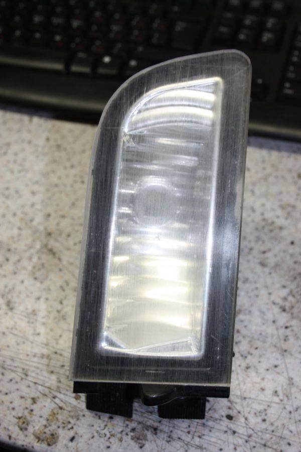

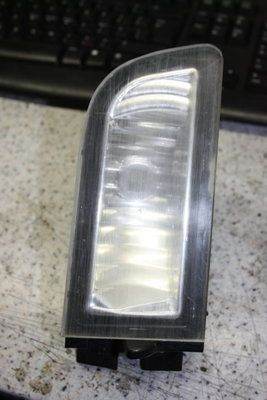

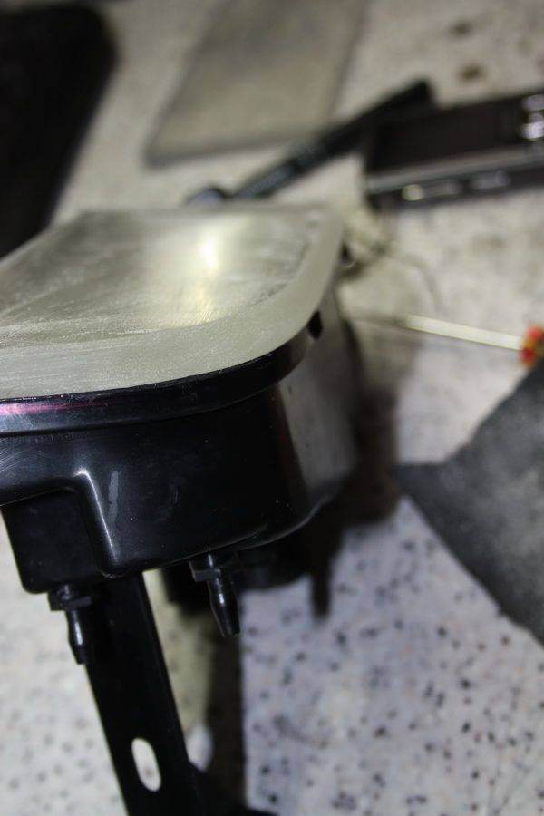

Сначала вырезал стекляшки по размеру, после обточил под нужными углами и отполировал с двух сторон.

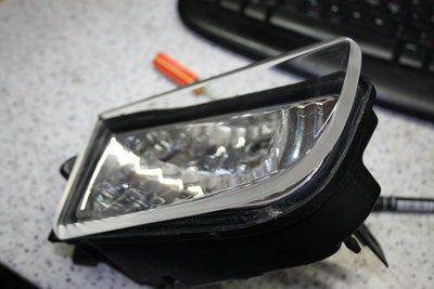

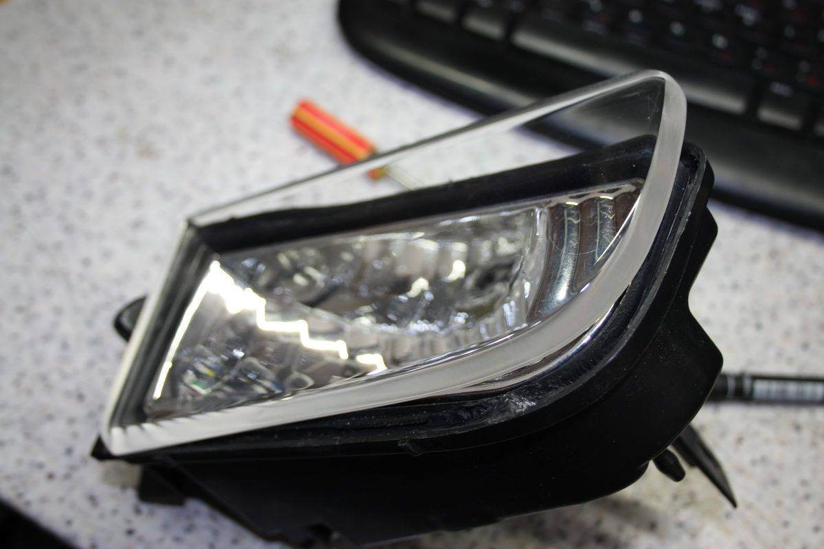

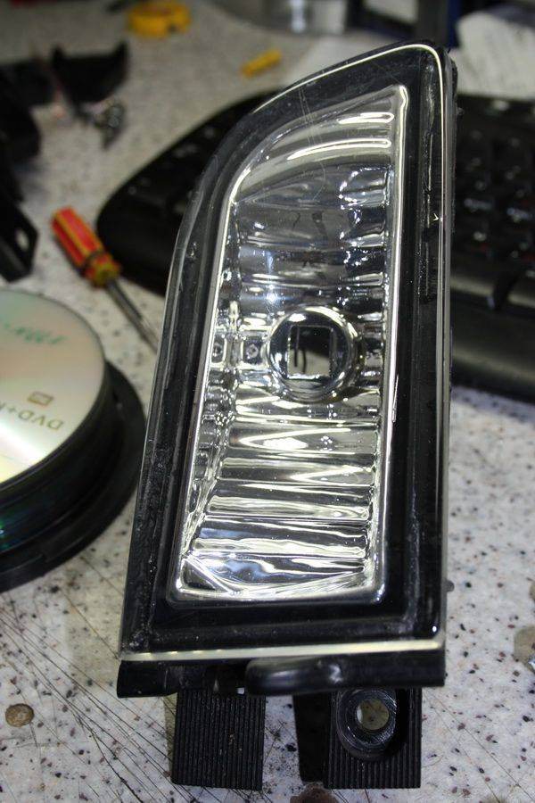

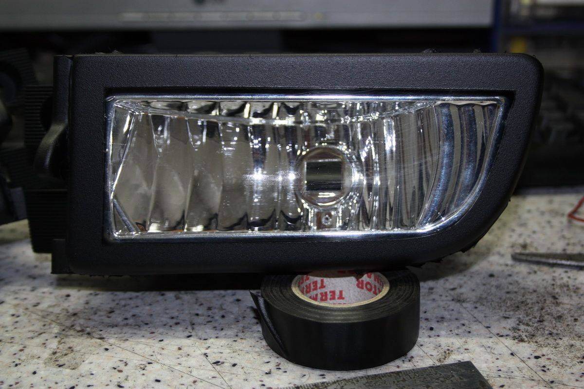

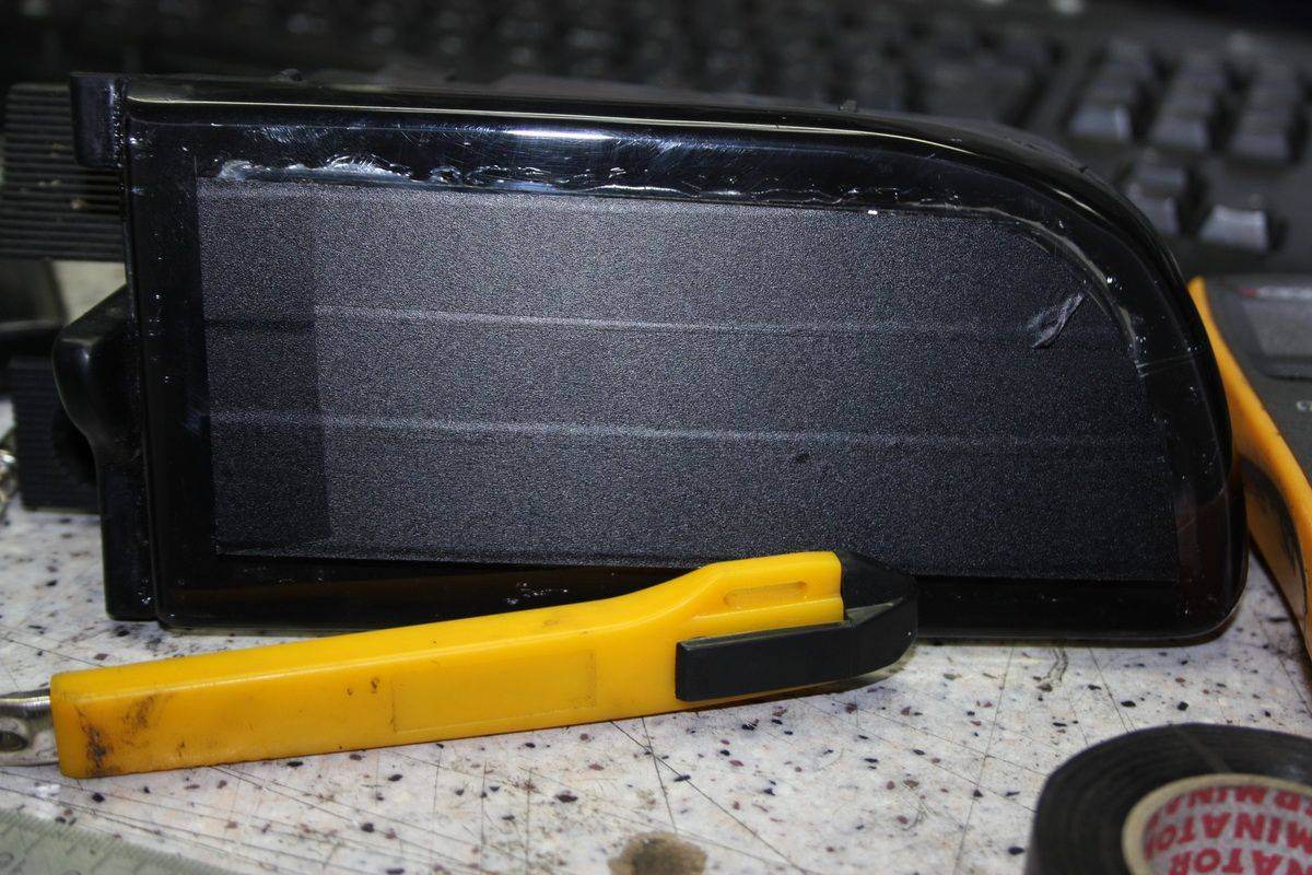

Далее в по периметру туманки нанёс стекольный герметик и вклеил стекло.

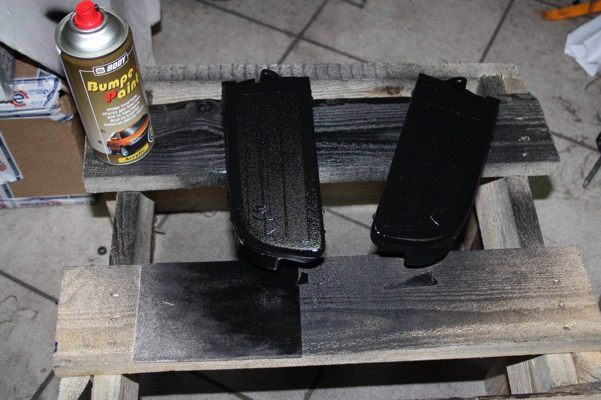

Если бы герметик расползался равномерно по стеклу, то был бы аккуратный вид, а раз нет, то заклеил рабочую поверхность стекла изолентой, а остальное покрасил краской для пластиковых бамперов.
Снял изоленту и получился контур с наружи стекла, закрывающий герметик.
Пока вроде всё, поставлю на машину сфотаю.

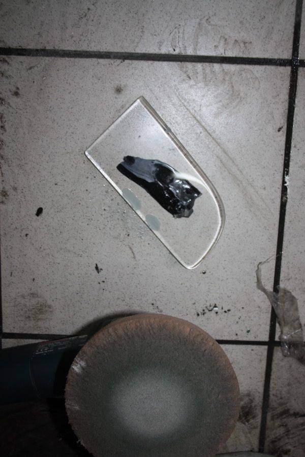

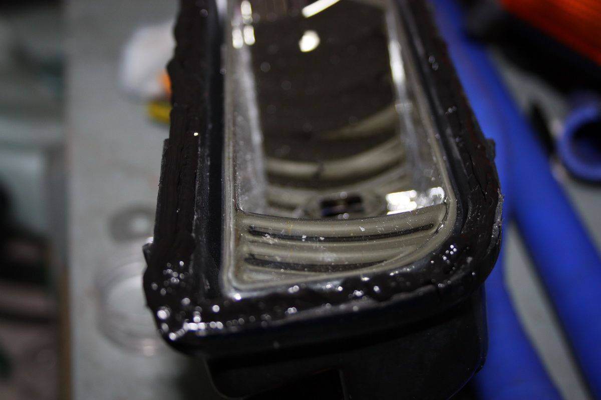

Теперь отгадай, насколько скоро я дойду от стекол фар до стекол туманок....

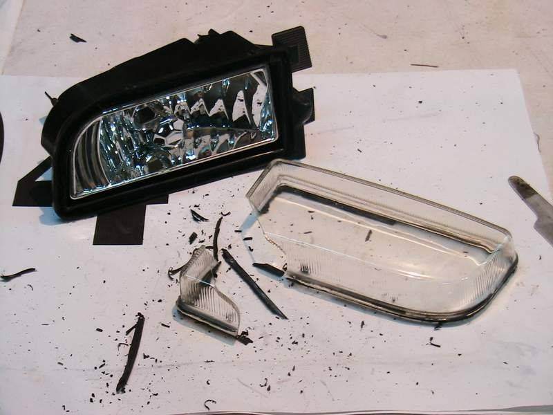

На фото моя DLLA туманка..... Починил блин :evil: , знал бы что у нее герметик неразмягчится от нагрева - разбиралбы без фена.

Medved писал(а):
.... Починил блин
Как я тебя понимаю, я их год назад чинить начал, одну с феном, другую без, результат тотже-стекло амно. Вся нажежда на тебя, думаю есть смысл озадачиться изготовлением стекляшек, лижбы они температуру выдержали от нагрева лампы
СообщениеДобавлено: Пн апр 15, 2013 9:37 pm
Сообщения: 983
Откуда: Украина.Днепр
Двигатель: 4A-FE,LB
Должны, поликарбонат(и любой другой пластик) закипает в закрытом объеме при температуре около 250(местный точечный нагрев) а если нагрев постепенный то предел текучести может наступить аж после 280.
Пластики хитрая штука, в характеристиках формовки 190, если нагреть сразу так и будет а если греть медленее то температура закипания или текучести смещается далеко вверх.
Грел заготовку пол дня подымая температуру постепенно на 10 градусов каждые 10 минут, начала течь аж на 250
