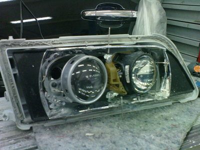

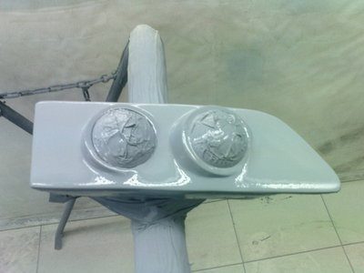

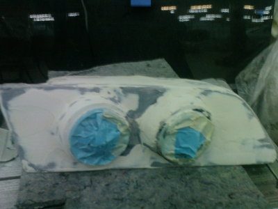

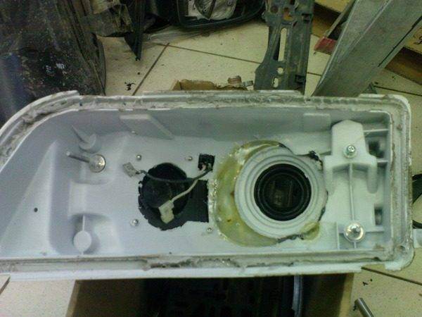

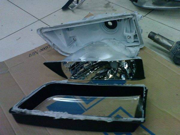

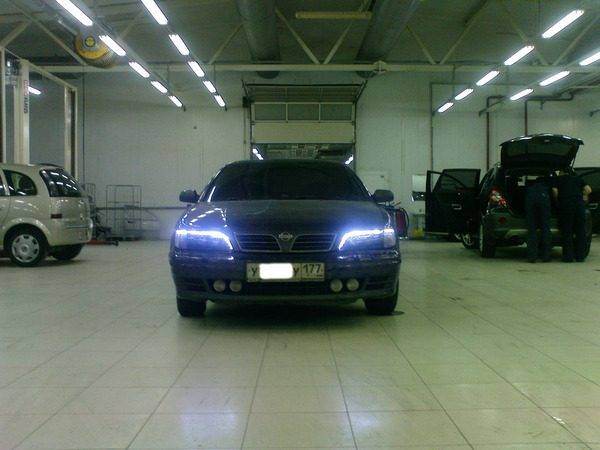

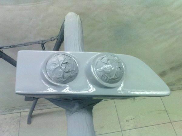

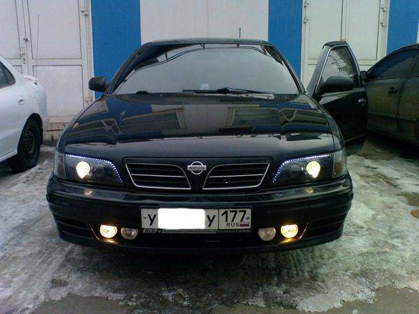

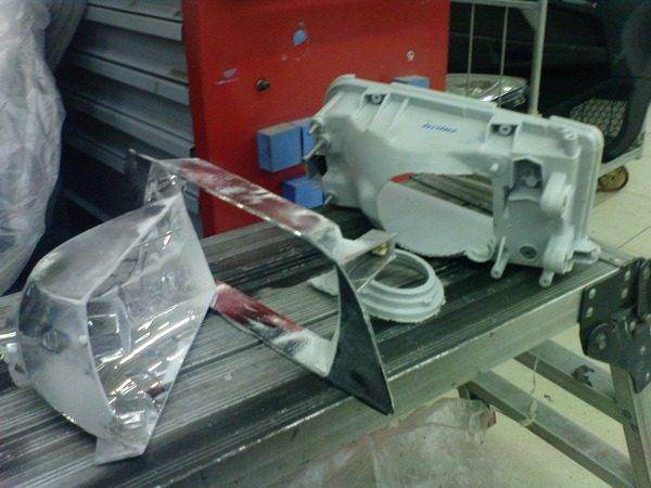

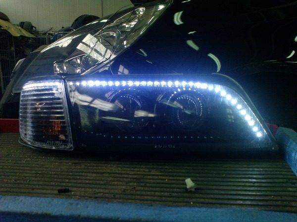

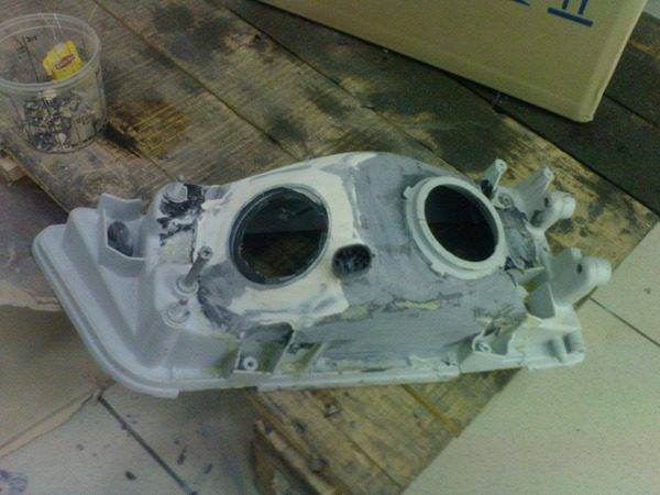

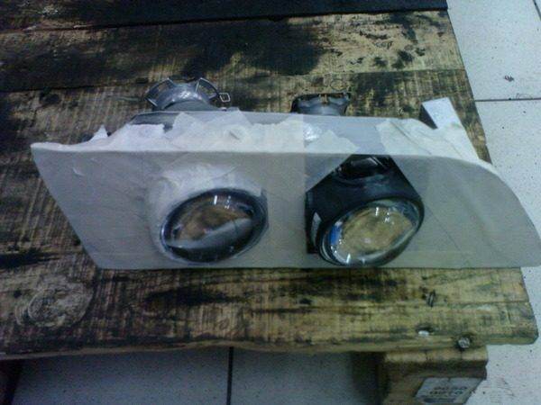

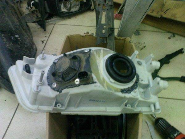

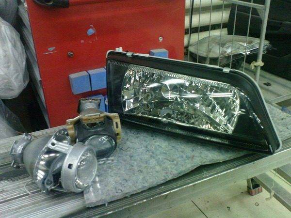

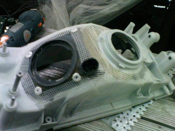

у меня есть фото как переделали на Ниссан Максима А32, причем установили линзы в фары как у нас, и потом корпуса фар доработали, если надо, могу сюда выложить. думаю лишним не будет

СообщениеДобавлено: Сб апр 14, 2012 10:43 pm
Сообщения: 3648
фото
Добавлено спустя 2 минуты 24 секунды:
еще
Добавлено спустя 58 секунд:
DSC00015.JPG [ 102.68 КБ | Просмотров: 11260 ]
DSC00017.JPG [ 75.11 КБ | Просмотров: 11260 ]
DSC00020.JPG [ 85.92 КБ | Просмотров: 11260 ]
DSC00021.JPG [ 93.72 КБ | Просмотров: 11254 ]
DSC00023.JPG [ 68.23 КБ | Просмотров: 11254 ]
DSC00025.JPG [ 75.28 КБ | Просмотров: 11254 ]
DSC00027.JPG [ 77.72 КБ | Просмотров: 11254 ]
DSC00028.JPG [ 72.99 КБ | Просмотров: 11254 ]
DSC00030.JPG [ 79.11 КБ | Просмотров: 11254 ]
DSC00033.JPG [ 58.06 КБ | Просмотров: 11254 ]
DSC00034.JPG [ 81.93 КБ | Просмотров: 11252 ]
DSC00035.JPG [ 53.88 КБ | Просмотров: 11252 ]

СообщениеДобавлено: Сб апр 14, 2012 10:48 pm
Сообщения: 4026
Примерно такое же я задумываю. Только тут фара блин длиннее. Самый главный гемор будет если в линзы пихать оригинальные лампы. Вот это будет жопа. Тогда придется аккум покупать на 45Ач и бачок расширительный видоизменять.
Как единичный заказ или заказ для себя - круто :)
СообщениеДобавлено: Сб апр 14, 2012 10:49 pm
Сообщения: 3648
смущает меня только одно, что отверстия в корпусе направлены в "/ \" а линзы направлены "\ \".. или может так кажется.. просто мне кажется линзы так не встали бы.. но в общем если встали, значит и нам так можно
СообщениеДобавлено: Сб апр 14, 2012 10:50 pm
Сообщения: 4026
Китайски светодиодные полоски - фтопку. Тазики пусть юзают.
Возможно отверстия в разные стороны для удобства разводки.

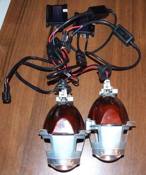

Леша, слушай, вопрос такого характера: если в линзе (моногалоген) спилить шторку, будет ли это "линза дальнего света"? по идее конечно для ближнего и дальнего обычные рефлекторы разрабатываются отдельно.. а линзы как? в билинзах же путем шторки происходит отрезание дальнего, от ближнего.

ага, для левой линзы у него отдельно проводка сделана.
СообщениеДобавлено: Сб апр 14, 2012 10:54 pm
Сообщения: 4083
Т.е. при регулировке высоты регулируется и ближний и дальний вместе? Линза дальнего изначально просто выше поднята чтолЬ?
СообщениеДобавлено: Сб апр 14, 2012 10:55 pm
Сообщения: 4026
Не, не получится так сделать. Вернее не будет путевого дальнего

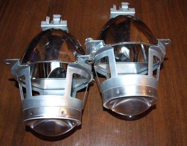

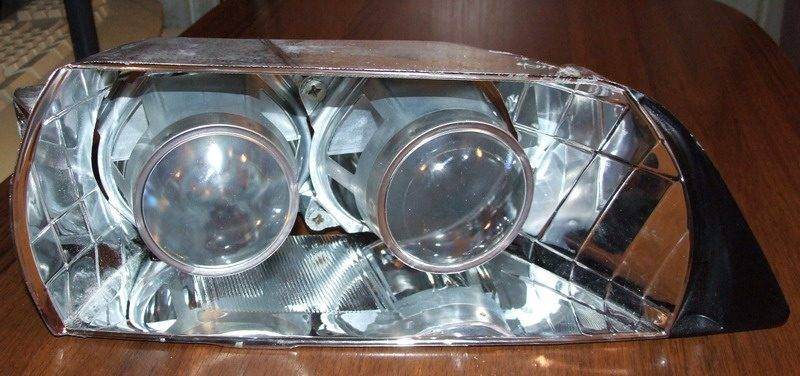

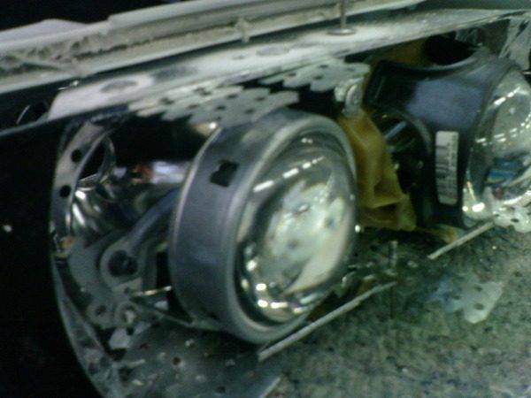

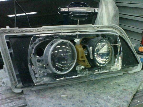

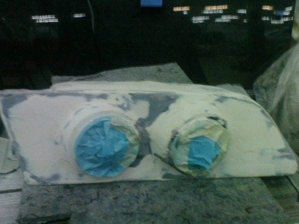

Woolf по идее да, линзы надо на одну оптическую ось выстраивать и потом уже крутить.. вот еще были такие фото.. скорее всего он соединил две линзы по крепежу, что и стало значить, что они по одной оси оптической стоят
1.jpg [ 87.23 КБ | Просмотров: 11318 ]
1кс.jpg [ 109.5 КБ | Просмотров: 11318 ]
2.jpg [ 111 КБ | Просмотров: 11318 ]
СообщениеДобавлено: Сб апр 14, 2012 10:58 pm
Сообщения: 4026
Так это же неверно.
Ы, а лампочки не ОЕМ:)
А по фотке во вложении, внешняя линза выше (ближний) а внутренняя ниже (дальний) или мне кажется?

СообщениеДобавлено: Сб апр 14, 2012 11:00 pm
Сообщения: 3648
там потом писалось, что он на стенде настраивал, сказал что и ближний и дальний согласно ГОСТа светят...
не, ну может он конечно разной длины сделал крепежные "трубки" и сперва на стенде посмотрел как линзы светят.. я уже точно не помню.. только фото сохранились, текста нет :oops:

Сообщения: 4083
по фотке номер 2 внешняя ниже как раз..

СообщениеДобавлено: Сб апр 14, 2012 11:03 pm
Сообщения: 3648
по идее, можно взять сделать стенд, закрепить на нем обычную фару, которая светит по госту ближним/дальним, нарисовать на стене как светит.. ну а потом соединить воедино 2 линзы и сперва их настроить, а потом уже в фару все это дело корячить.

Сообщения: 4083
Ash писал(а):
На дальний нужно линзу дальнего или билинзу в режиме дальнего:)
А чем линза дальнего отличается? У нее шторка ниже? Или СТГ другая? Если две одинаковые линзы поставить одну ниже другую выше разве не будет ближний и дальний?
СообщениеДобавлено: Сб апр 14, 2012 11:12 pm
Сообщения: 4026
Woolf писал(а):
Или СТГ другая?
ее вообще нет.
не будет 4 ближних. Потому что СТГ ближнего будут на разных уровнях, что некомфортно.
Но будет акеренный прожекторный дальний

СообщениеДобавлено: Сб апр 14, 2012 11:23 pm
Сообщения: 4026
Пятном.
Ребята из отчета сэкономили на ниссане.
По-хорошему отражатель надо было выкидывать целиком. И точить рамку переходную под 2 линзы.
Масса всей конструкции получится немаленькая. Тряска неисключена.
