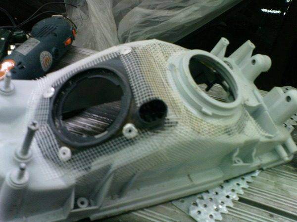

у меня есть фото как переделали на Ниссан Максима А32, причем установили линзы в фары как у нас, и потом корпуса фар доработали, если надо, могу сюда выложить. думаю лишним не будет
СообщениеДобавлено: Сб апр 14, 2012 10:39 pm
Сообщения: 4026
Давай. Самое хреновастое у нас - мало места под капотом.
СообщениеДобавлено: Сб апр 14, 2012 10:43 pm
Сообщения: 3648
фото

СообщениеДобавлено: Сб апр 14, 2012 10:48 pm
Сообщения: 4026
Примерно такое же я задумываю. Только тут фара блин длиннее. Самый главный гемор будет если в линзы пихать оригинальные лампы. Вот это будет жопа. Тогда придется аккум покупать на 45Ач и бачок расширительный видоизменять.
Как единичный заказ или заказ для себя - круто :)

смущает меня только одно, что отверстия в корпусе направлены в "/ \" а линзы направлены "\ \".. или может так кажется.. просто мне кажется линзы так не встали бы.. но в общем если встали, значит и нам так можно
СообщениеДобавлено: Сб апр 14, 2012 10:50 pm
Сообщения: 4026
Китайски светодиодные полоски - фтопку. Тазики пусть юзают.
Возможно отверстия в разные стороны для удобства разводки.

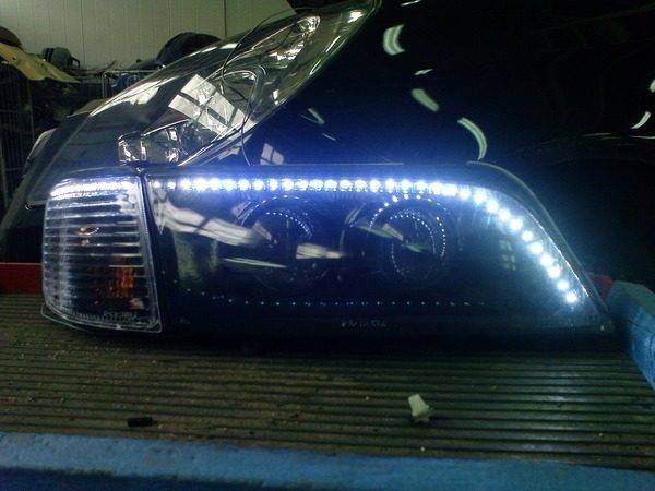

Woolf по идее да, линзы надо на одну оптическую ось выстраивать и потом уже крутить.. вот еще были такие фото.. скорее всего он соединил две линзы по крепежу, что и стало значить, что они по одной оси оптической стоят

СообщениеДобавлено: Сб апр 14, 2012 10:58 pm
Сообщения: 4026
Так это же неверно.
Ы, а лампочки не ОЕМ:)
А по фотке во вложении, внешняя линза выше (ближний) а внутренняя ниже (дальний) или мне кажется?

Сообщения: 3648
там потом писалось, что он на стенде настраивал, сказал что и ближний и дальний согласно ГОСТа светят...
не, ну может он конечно разной длины сделал крепежные "трубки" и сперва на стенде посмотрел как линзы светят.. я уже точно не помню.. только фото сохранились, текста нет :oops:

по фотке номер 2 внешняя ниже как раз..

по идее, можно взять сделать стенд, закрепить на нем обычную фару, которая светит по госту ближним/дальним, нарисовать на стене как светит.. ну а потом соединить воедино 2 линзы и сперва их настроить, а потом уже в фару все это дело корячить.
