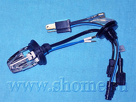

У меня установлен комплект ксенона Sho-me H4(не PRO). Вчера при включении света лампочки стали перемиговаться (мигать), после повторного включения загорелись, а потом спустя три минуты погасли и пошёл дым. При осмотре выяснилось, что сгорели диоды, предохранители бортовой сети (идущие на освещение фар) не сработали, а просто оплавились и погорела часть проводки (идущая от блочка предохранителей на фары к фарам). Подскажите возможно ли проверить блоки на исправность самостоятельно, и вообще, воозможно ли чтобе неисправность баластников привела к таким последствиям. Сейчас восстанавливаю
повреждённую часть проводки и просто не хотелось чтобы это повторилось в следующем. И если есть у кого возможность скинуть в личку схему разводки на передние фары из Легионовского букваря. И какие необходимы номинальные предохранители для работы с комплектом (у меня штатные на 15 mA)? Сайт производителя www.shome.ru

Вот ответ от дилера:
Добрый день.
Такая ситуация возможна, но по причине того что идёт нагрузка на штатную
проводку.
Если на проводку идёт нагрузка, предохранители не спасут.
Любое вмешательство в штатную проводку может привести к такому результату
как у Вас.
Выход - приобрести провода с реле или подключить через аккумулятор.
Такое может произойти с любым ксеноновым блоком.
Если от блока нет никаких посторонних запахов (гари), то, скорее всего, блок
хороший.
С Уважением, Ирина.

Привет, то что ты спрашиваешь называется доп. проводка. Стоит примерно рублей 400 - 500. По моему в "Руси" она есть. Как правило, это решает проблемму с розжигом ламп. Но у тебя проблемма может быть еще и в блоках(пробило на массу, попробуй изолировать от массы и включить). Не экономь на предохранителях, купи качественные.

Насчет родного блока не знаю, а Русь это в Москве (я сам в Москве живу).Выход есть такой: берешь обычное автомобильное 5-ти контактное  реле, на 87-й контакт вешаешь "+" от аккумулятора через предохранитель "30 А", 30-й контакт кидаешь на "+"блоков ксенона, "-" блоков на массу,  85-й и 86-й на провода которые идут в комплекте с ксеноновыми лампами, те самые на которых у тебя сгорел диод.

Либо лампа либо длок переключи лампу на другой блок! Тогда поймёшь. Разобрал посмотреть свой оказалось что там отремонтировать ничего не получиться если сломается, всё залито компаудом! У меня с этого всё и начиналось! У тебя какой ксенон и как подключен. Своя проводка или на проводку машины?
