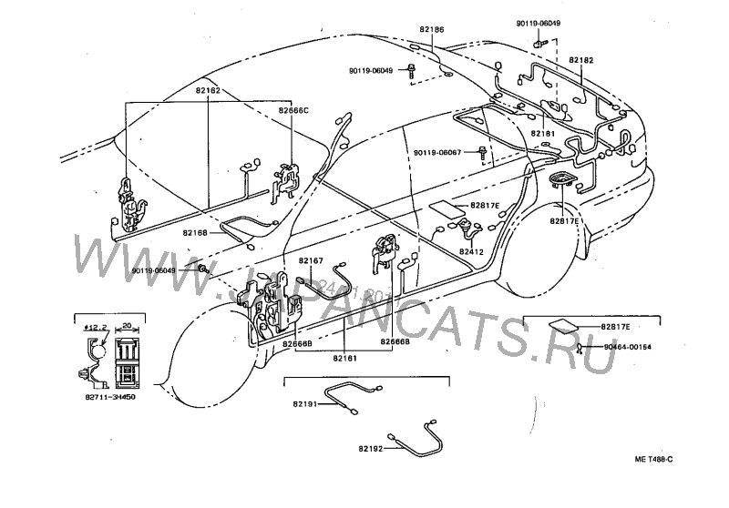

 Заголовок сообщения: Re: Установка попогреек!
СообщениеДобавлено: Чт ноя 24, 2011 6:38 am
Номера проводов и не найдёшь, проводка идёт цельная с подторпедной, единственное есть удлинители, они идут от пластиковых уголков до сиденья.
CImage.png [ 99.43 КБ | Просмотров: 5869 ]

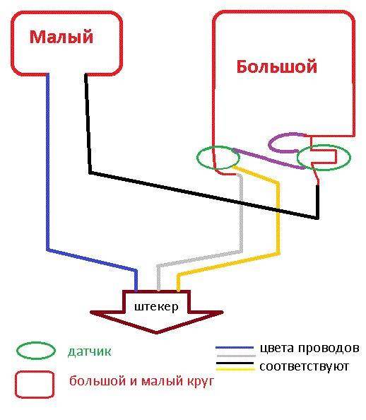

Судя по фоткам датчики отвечают за перегрев, причем один за спину другой за попу.
Подключены они последовательно - если перегрев спины или попы то сработает один из них и разомкнет цепь.
Если есть режимы включения отдельно спины или отдельно попы то должны работать оба датчика, если все включается одновременно то гавкнутый датчик можно заменить простым термо предохранителем (на сколько градусов ХЗ), придется выяснять по рабочему датчику. Подозреваю что температура отключения гдето в районе 30 градусов

к стати набросал схемку...как это выглядит:
малый и большой круг это попа и спина
Pop.gif [ 14.24 КБ | Просмотров: 5636 ]
