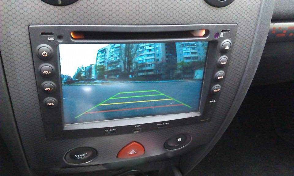

Доброго вечера! Может кто подскажет как собрать бюджетный вариант парктроника с камерой чтоб подключить к монитору магнитолы? ну т.е. допустим простенький парктроник с датчиками, камера заднего вида и чтоб всё работало взаимосвязано!
не знаю как правильно объяснить :ps_ih: чтоб было как на фото

Магнитола должна быть с такой функцией, либо (как я) фломиком на экране рисовать)))
Добавлено спустя 1 минуту 54 секунды:
А так, читай инструкцию... Заказывай самую дешевую камеру с китая, тяни провод через весь салон и подключай по инструкции к магнитоле

Я так понимаю что датчики не влияют на полоски(границы)?!

Какие датчики? Полоски либо магнитола сама рисует либо ты))) если кому интересно, то я нарисовал габариты машины мелом на асфальте, потом сел в машину и нарисовал на экране фламастером, работает безупречно!
