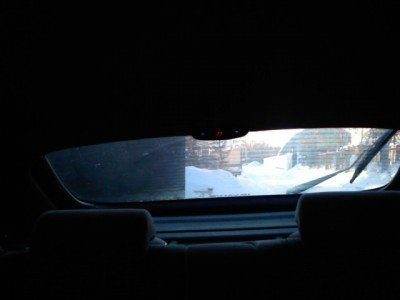

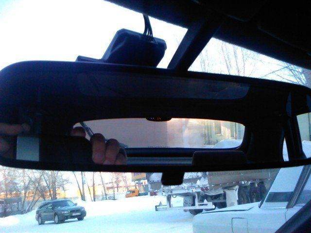

Долго думал, куда эстетично приделать дисплей парктроника. В итоге взял Spark-4-R
Плюсы:
1. Действительно показывает расстояния до 10см.
2. Универсальная настройка дисплея (хочешь обычный, хочешь перевернутый, хочешь - зеркальный)
3. 13 цветов датчиков на выбор.
4. Куча программируемых функций типа "Обучение , настройка дисплея, громкость, фаркоп, усиление датчиков" и т.п.
Черные матовые датчики встали в черный молдинг на заднем бампере.
Повесил дисплей над задним стеклом. Получилось отлично. :roll: На панели нет лишнего барахла, провода через салон не тянул. Показания видно всегда и через зеркало, и когда глядишь через салон тоже.
Снимать бампер не пришлось. Провода от датчиков протялул в щель между бампером и кузовом, затем через отверстие для проводов стоп-сигнала-габарита под обшивку багажника.
Минус при монтаже:
1. провода датчиков и разъемы не маркированы и можно перепутать 1-2-3-4 при втыкании в разъем мозгов. Приходится помечать заранее.
2. Для крепления дисплея шла только "липучка" 3М (возможно, просто некомплект). Решено было, что на обшивку липучкой крепить не стоит. Пришлось смастерить пару скобок (благо монтажные отверстия под мелкие саморезы в корпусе дисплея есть)
