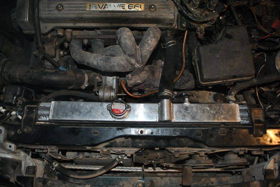

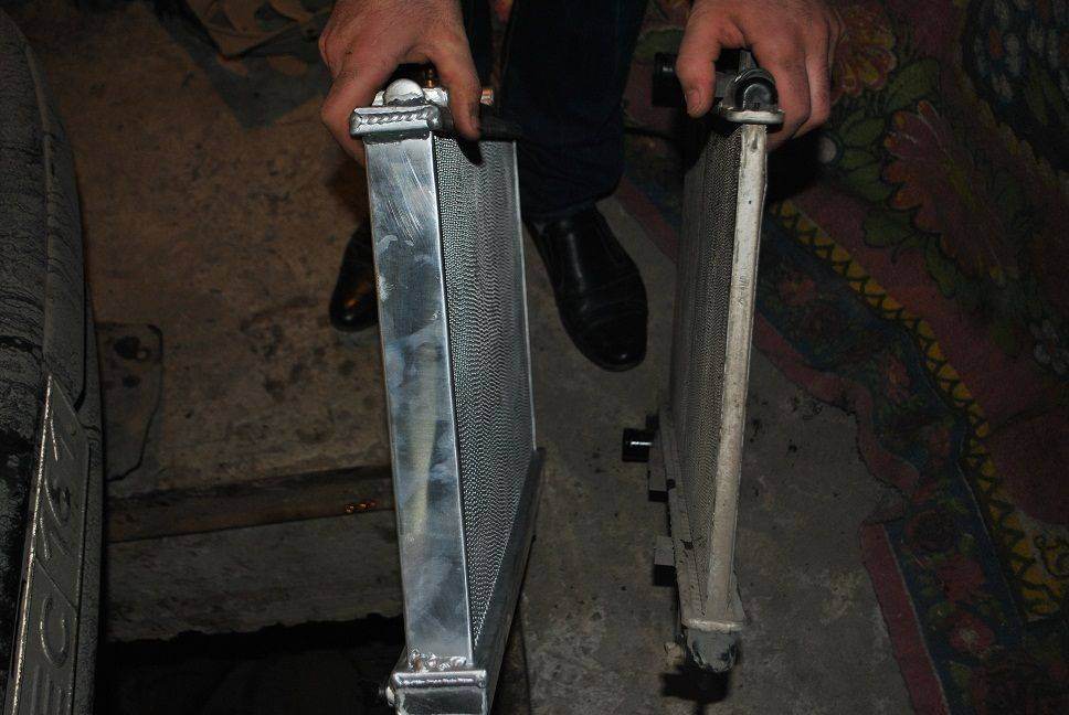

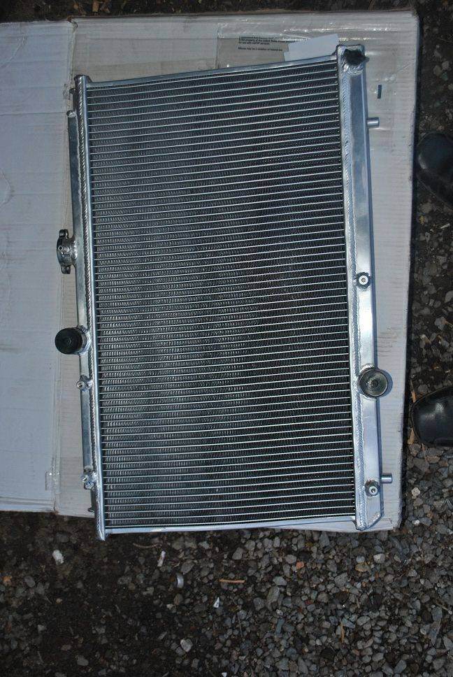

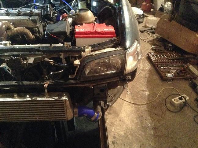

Новый радиатор! :co_ol:

Алексей60
Таким и приехал,с америки заказывал.

alek-r2008 писал(а):
2.0 - 2.5 бар давки в следствии лопнувшей шлангочки на предохранительный клапан турбины...
ты маньяк! :D
Новый радиатор!
Сколько монет обошёлся если не секрет? большая разница со старым?

alek-r2008
Паздравлям, у самого такой же на Селиконе стоит. Классная вещь! :roll:
Только совет: стандартная система быстро начнет сопливить от давления 1,3bar. Закажи хотя бы тут две крышки на 0,9bar. Почему две? Потому как радиатор и крышка - КЕТАЙ и может заклинить в любой момент.
Ну или оставляй 1,1 и обожми все хомуты на патрубках.
А как прочухать эту разницу? У меня чуть дольше прогрев стал после открытия термостата. Все остальные изменения не доступны глазу.
ЗЫ: ну кроме как увеличившегося объема антифриза на замену! :?

sever.max
Обошёлся в шесть рублей,с доставкой.Разницу видно на фото... :)
Для какого кузова радиатор? По креплениям как родной встал или колхозить пришлось?
Трубка какая-то в верхнюю ванночку слева по борту :)
Carina E GTi Лифтбек 1995 г.в., японская сборка, 3S-GE gen3 175 л.с., 5 ст. МКПП S54-06d (с дифференциалом повышенного трения), белая 040, ПЭП, люк, туманки
 Заголовок сообщения: Re: 7А с турбинкой
СообщениеДобавлено: Чт апр 04, 2013 10:09 pm
Сообщения: 1166
Машина: TOYOTко
Двигатель: 1.8т
[quote="Garage-inc"][/quote]
По моему 101-я королла,не помню...,не большой колхоз присутствует,кто не знает - не увидит... :?
Трубка уходит в расширитель... :)

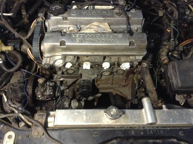

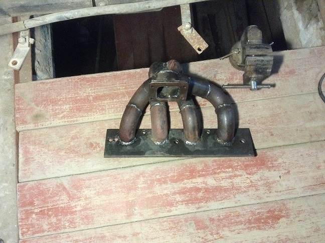

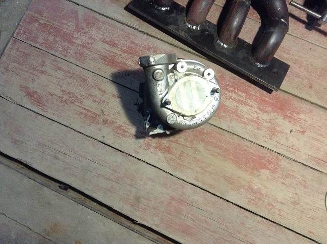

несколько картинок за три года...

Я так понимаю за основу был взят 4А-ГЗЕ? Блок ГЗЕ или 7А?
