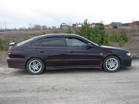

СообщениеДобавлено: Чт апр 19, 2012 5:10 am
Сообщения: 270
Откуда: Серов
Кстати нашел фотку,как сейчас по аркам сидит :)
88cdd22432aee999-main.jpg [ 33.71 КБ | Просмотров: 7625 ]
