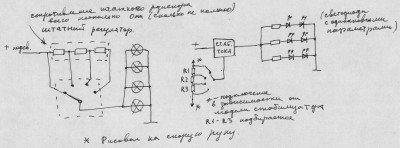

По теме: когда я переделал свою приборку на светики, регулировка практически перестала работать, т.е. на глаз эффекта повышения/понижения яркости небыло.
Более того, когда расчитывал резисторы (вот тут-то теории и нехватало, сразу до стабилизатора тока не додумался, венрнее не знал), отталкивался от наряжения в 14,3 В, но они собаки продержались максимум 2 недели, а потом начали гореть. После этого я погрузился в теорию по принципу минимально-достаточного (ведь у меня несколько другая специальность). Потом переделал правильно и все стало ОК. Даже летом все светики на югах выдержали.
_________________ CarinaE, `96, лифтбек, 7A-FE, LB (107Hp) - бронированная
| Вернуться к началу |
Dmitry_R
Добавлено: Пн дек 29, 2008 1:00 pm |
| Главный специалист по FAQ, Модератор |
Зарегистрирован: Вс фев 24, 2008 3:24 pm Сообщения: 7554 Откуда: Украина, Днепропетровская обл. Репутация: 167 [ ? ]
Схема штатного регулятора и,
Простой вариант правильного использования штатного регулятора.

Парни, а что мешает сделать так, как сделал автор сего замечательного до недавних времен топа? Ведь все же доходчиво и наглядно. Зачем изобретать велосипед?...

Silence... писал(а): Парни, а что мешает сделать так, как сделал автор сего замечательного до недавних времен топа? Ведь все же доходчиво и наглядно. Зачем изобретать велосипед?...
Как колхозно-сиротский вариант, тоже проходит.
С некоторыми поправками:
Если не выводить диоды на предельный номинальный рабочий ток, и уменьшить его примерно в 2 раза. и включить их в последовательные цепочки по 3 шт. (как на схеме выше)
То, можно обойтись и без стабилизатора. А падение яркости свечения скомпенсировать колличеством диодов.
_________________ CarinaE 4A-FE LB, седан. + HONDA Accord TypeR_______________________________________________ Кто хочет - ищет способ, кто не хочет - ищет причину.

Кстати у меня на Карине сейчас сделано ещё хуже, чем по колхозно сиротскому. Приборку разбирать не хотелось.
Просто вместо лампочек пихнул сверх мощные габбариты (по 6 кристаллов) 120 град. угол.
И регулятор перепаял, на резисторы с большим сопротивлением.
Работает уже 2 года, поменял недавно, один диод.
Правильнее было конечно сделать так:
Dmitry_R писал(а): Если не выводить диоды на предельный номинальный рабочий ток, и уменьшить его примерно в 2 раза. и включить их в последовательные цепочки по 3 шт. (как на схеме выше)
А ещё правильнее со стабилизатором.

А чем плох вариант, выложенный в топе? Я о конечном результате, а не о "грамотности"

Блин, ну сколько можно?!!! ничем не плох!!!
С некоторыми поправками (повышающими надежность и уменьшающими нагрев и кол-во деталей) и в грамотном исполнении, очень даже вполне может использоватся для более глубокого тюнинга!!!
* поправки см. выше.
Silence... Читай пожалуйста внимательно мои посты и не искривляй смысл мою написанного. Ну не могу уже я проще писать.
* "Колхозно-сиротский тюнинг" (с)Бесо, введен автором на форуме давно, и подразумевают собой: - тюнинг своими руками из подручных средств. И не является каким либо ругательством!
