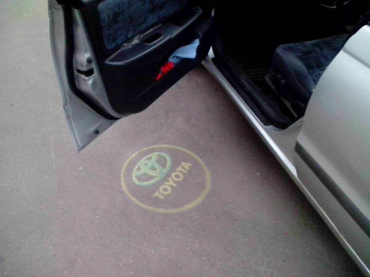

Ребятки, спасибо большое, что разжевали всю тему. Я встроил-таки в двери подсветку. Не led-ленту, а лампочку-диод с логотипом Toyota (цветным). Покупал на ибее в китае почти год назад, но до инсталляции руки дошли только сейчас. Заморочился и с протягиванием проводов в штатной резиновой гофре между салоном и дверью, и с пропайкой контактов, и с разрывами в виде разъемных клемм (2 шт на каждую дверь ,чтобы можно было нормально снять и двери и отдельно карты). Поэтому управился только за два вечера, но оно того стоило:)
Фоткал не совсем ночью, картинка на асфальте только начала проявляться, но в целом понятно что к чему. Ночью вообще клево смотрится.
