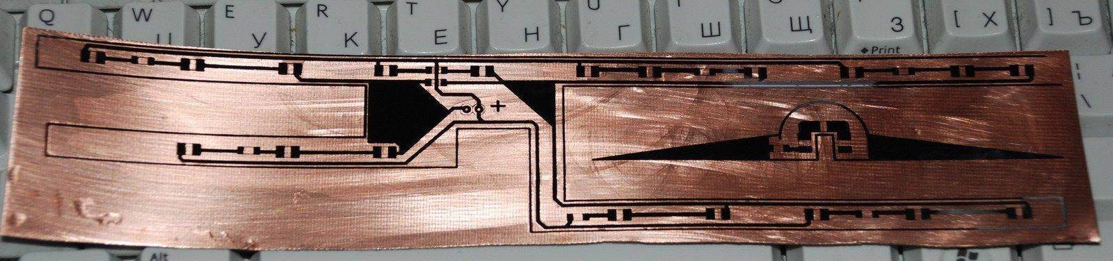

Mouflon, я бы тоже советовал тебе расчитываьб сопротивление вольт на 15-16 борт сети... у меня сейчас в холодное время на прогреве идет заряд 14,8-14,9 а при движении 13,5-13,8
У меня сверхяркие светодиоды белые - у них типовой ток 40 mA...
Так что я их ещё и недокармливаю.
на картинке для SMD Элементов пятаки.
Комментарий к файлу: Плата для подсветки климата.
2222.jpg [ 177.31 КБ | Просмотров: 6453 ]
