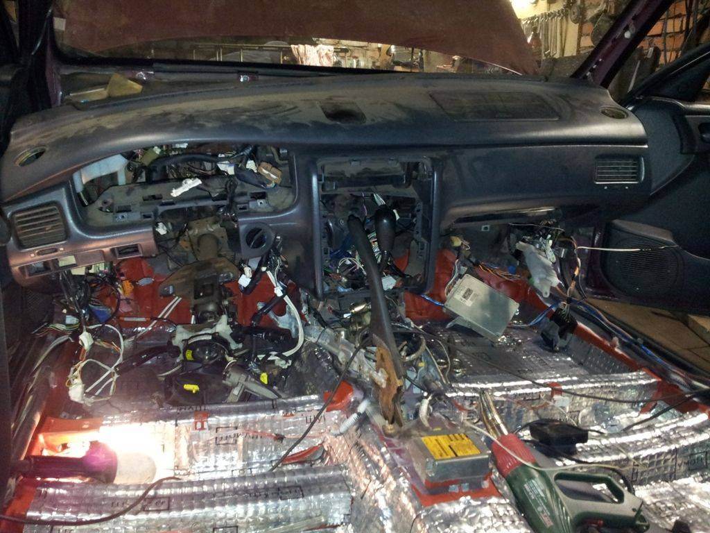

Ребят, сегодня разобрал салон (днище надо немного залатать). Родная шумка отрывается уже (где-то местами еще хорошо держится).

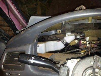

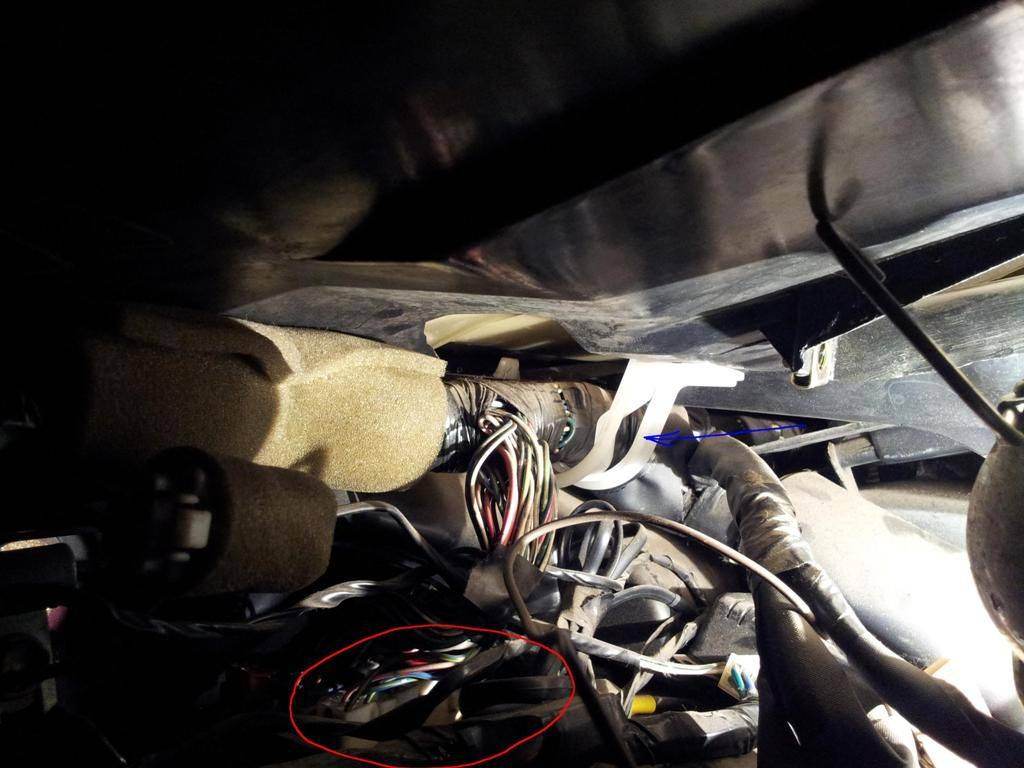

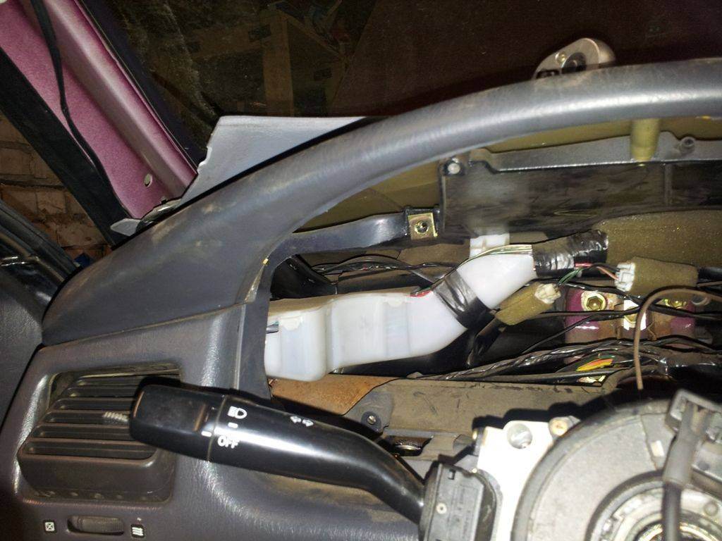

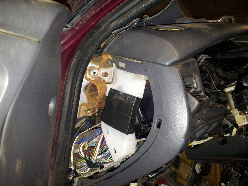

снял я торпеду свою, правда не до конца (привет установщикам сигналки), надо с проводкой завтра разобраться, а то накручено-перекручено, на изоленте куча доп.проводов от сиги и доводчиков стекол, надо отсоединится от основных жгутов.

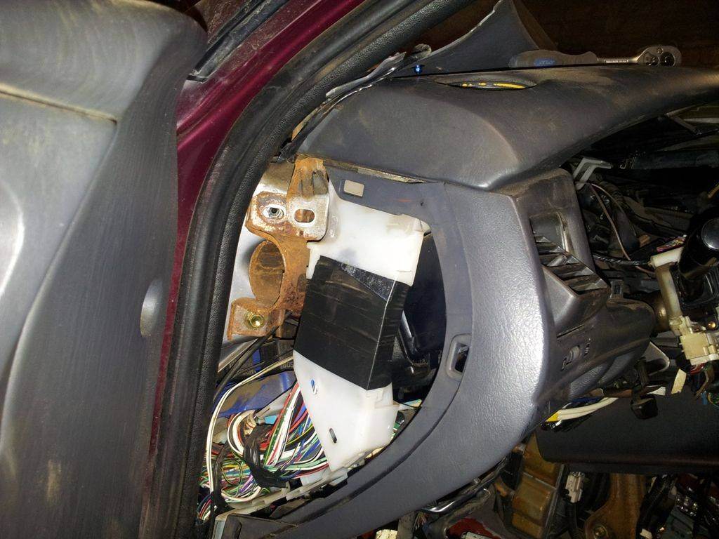

в общем у меня 97 г.в., не знаю как у японцев (может есть отличия), но мне, чтобы снять торпеду, пришлось: отсоединить все видимые разъемы, снять печку и тяги к ней, открутить рулевую колонку, снять мозг (engine control) и еще рядом блок какой-то (вроде АБС, снял 4 разъема на нем).. без этих процедур, не удалось бы, т.к. проводка уходит в белые пластиковые короба, которые крепятся к торпедо винтами (эти короба можно открутить, только если снять торпеду). Возле центральных дефлекторов, за трубой имелась "коробка", в которую подключаются около 8-9 разъемов (получилось, что коса закреплена к торпеде, коробка крепиться на крепеже, надо с боков нажать на стопора и сдвинуть коробку на себя, тогда она снимается ).
Комментарий к файлу: красным - штекерная коробка, синим хомут крепления косы к торпедо

Чтобы моторный щит качественно проклеить , нужно будет его полность освободить от корпусов печки, усилителя под торпедой, проводки и т.д. А потом еще и собрать все это хозяиство, вообщем тяжелая работа. Я делал у себя на Селике , вот так получилось http://www.celica.su/wwwboards/viewtopi ... 30&t=51280
