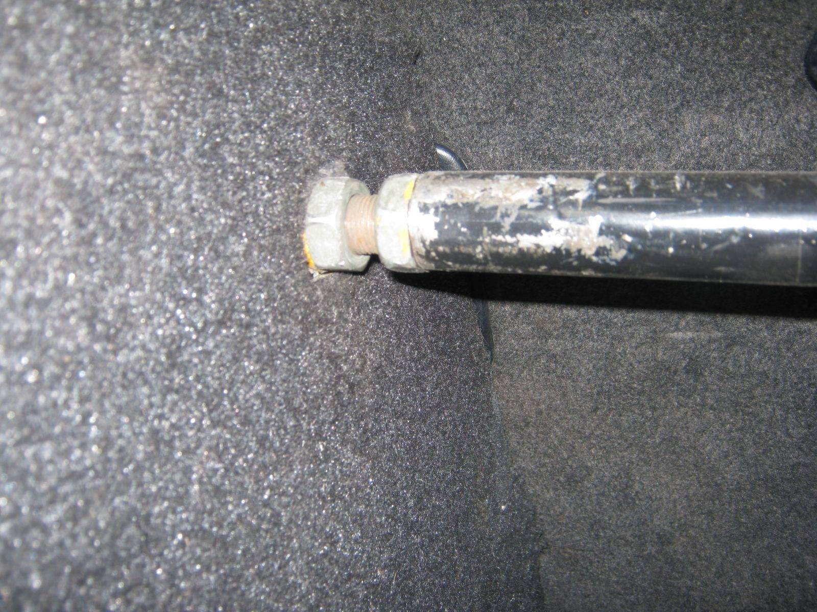

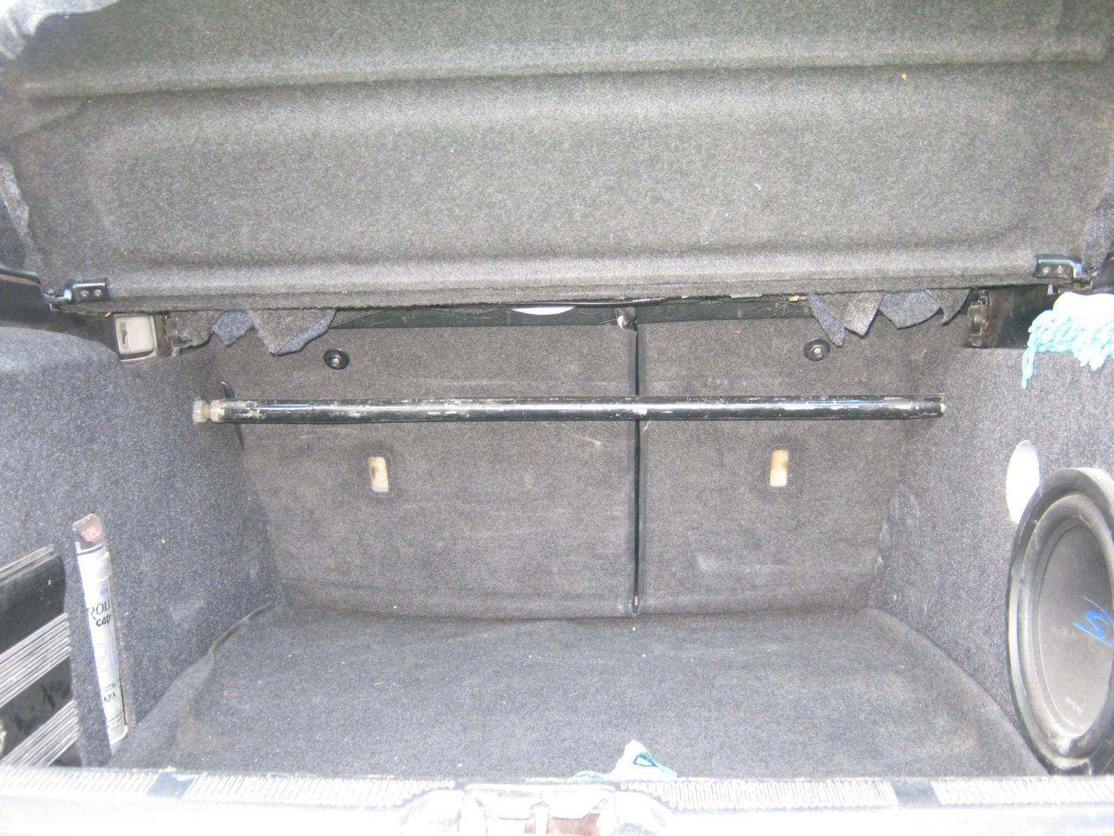

Видна только средняя часть,чашки не получилось снять,все запечатано,у меня распорка изготовлена из девяточной или десяточной,я уже не помню.Та часть,которая на чашки садиться отрезана с частью трубки мм 15 и одета к верх ногами,потому как если надеть как обычно,придется дыру под распорную трубу делать в пластике,а так она делается в боковинах накладки и саба.Распорка была регулируемая,поэтому части регулировки тоже пригодились,одну часть с резьбой поставил с одной стороны,но перед этим прикупил гайку в магазе от ступицы таза,они разные с левой и правой резьбой,на вторую сторону также,но там получается уже две гайки ими будут распираться стойки,по фото принцип думаю понятен.Снимается за две минуты,но есть один нюанс,чашка задняя меньше тазовской,поэтому чтобы эту часть распорки закрепить пришлось колхозить,лучше изготовить свое кольцо если сварка имеется

Нашел в старых фотках часть с чашкой,к стати за трубу не придирайтесь,все покрасить руки не доходят да и поменять ее надо,кривоватая немного

СообщениеДобавлено: Сб июл 09, 2011 11:28 am
спасибо за фото, скажи а разницу заметил в поведении машины?
жопа меньше играет?

Ну хуже не стало,она уже давно у меня стоит,ну сам посуди какая нагрузка идет на чашки в повороте,да еще если закладывать в повороте,да и по разбитой дороге тоже кузову не сладко,они у нас не новые.Спроси еще у Никиты,у него тоже стояла(но другой конструкции),сейчас не знаю стоит или нет,может он по ощущениям подскажет влияет или нет

сейчас по фоткам посмотрел,наверное можно ее и как обычно поставить,место позволяет,просто труба была без усилений к кольцу приварена,поэтому я ее и перевернул,чтобы она в чашку стойки упиралась при распоре
