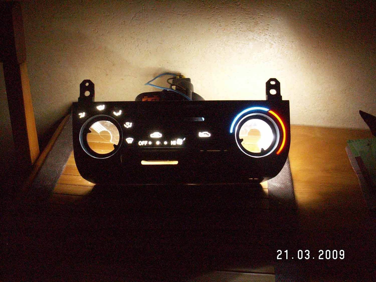

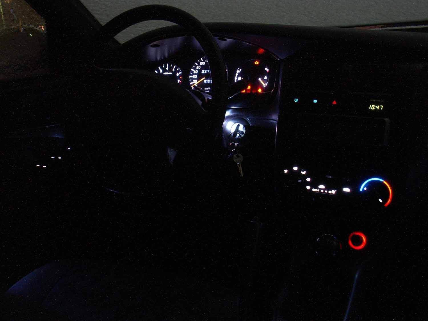

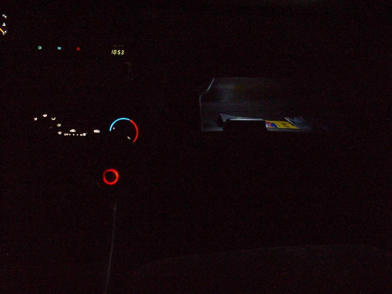

Мои рученки сделали вот так:
Без коментариев, ели будут вопросы отвечу :)
еще

В подсветке печки диоды клали "над" или "под" пластмаской?
СообщениеДобавлено: Ср апр 08, 2009 2:36 pm
Сообщения: 621
Свет в бардачке
Диоды вставлял в оргстекло, фоток нет, если нужно разберу и сфоткаю, но технология описана на первой странице

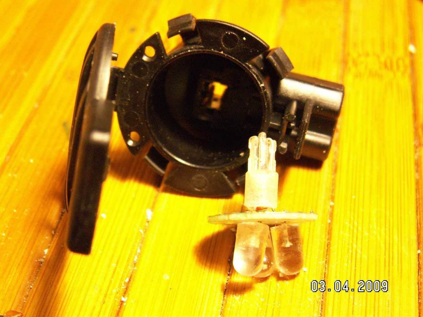

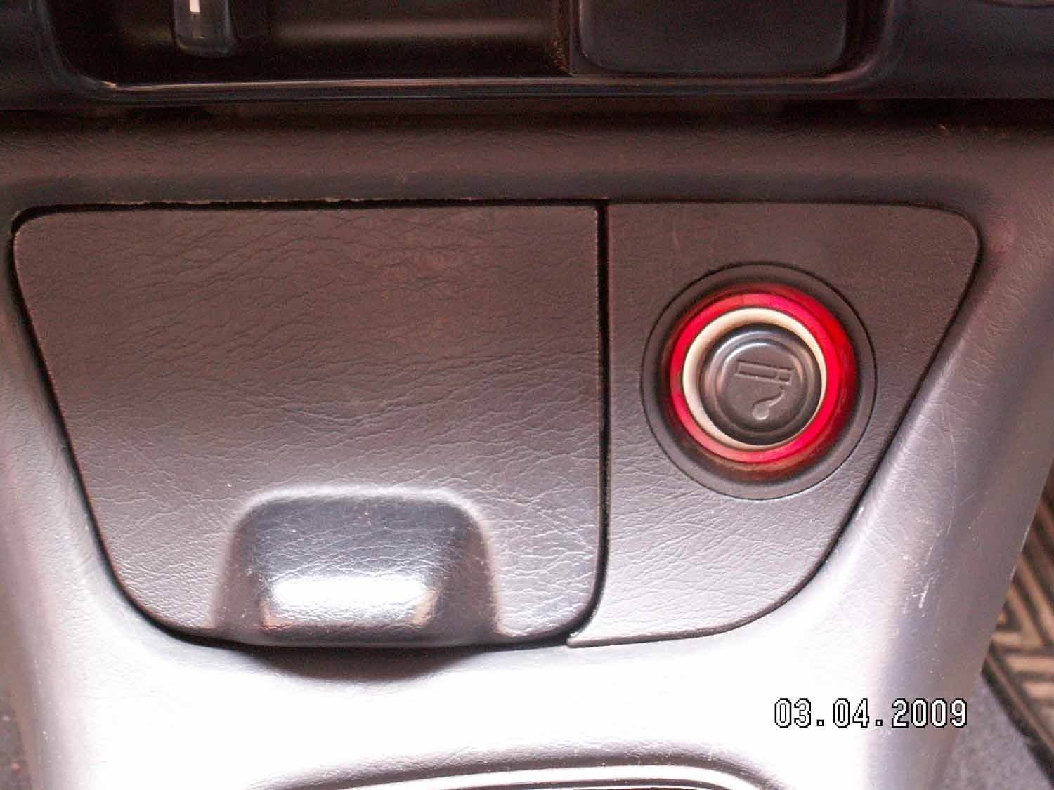

Youstas ну и что за технология,по бардачку,а ты три просто без сопротивления последовательно поставил да,прикуриватель приколол,зачетно,туда чего вставлял
СообщениеДобавлено: Ср апр 08, 2009 3:05 pm
Сообщения: 621

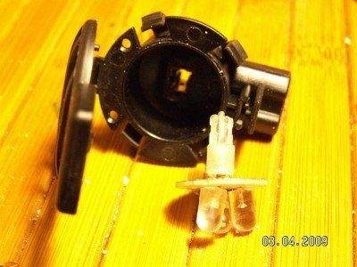

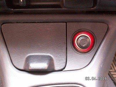

Сопротивление находится в цоколе - 150 Ом :D
В прикуривателе 6 диодов 3мм и 6-ть сопротивлений по 360 Ом параллельно, но так слишком ярко поэтому на входе стоит еще одно сопротивление на 180 Ом и мощностью 1 Ват, поставил потому как грелись те 6ть (50-60 градусов в принципе допустимо).
Паял потому как стоит копейки. Китайские диоды идут па одному и светят соответственно как один :)
Я покупаю диоды не по 20 рублей в магазе, а прихожу в авто магазин и покупаю лампу с 12-ю диодами по 110р(идет в стопаки) и выпаиваю получается диод по 10 р :D

СообщениеДобавлено: Ср апр 08, 2009 4:43 pm
Не буду долго объяснять теорию и практику, просто сразу дам полезный совет:
Диоды, если надо больше одного, гораздо выгоднее, паять последоватьельно по 3 или 2 шт.
Так получится меньше токопотребление и меньше нагрев всей схемы.
Да и резисторов меньше в 3 раза.
Для надежности работы, светодиоды еще можно запитать через обычный диод. (Светодиоды очень не любят обратных токов)
В прикуривателе места маловато, поэтому пришлось кроить параллельно 6 шт, так больше точек опоры диодов (нога каждого висит на минусе).
Впаять обычный диод насколько актуально? я чето не подумал и не проверял этот вариант, хотя видел в схемах обычные диоды
