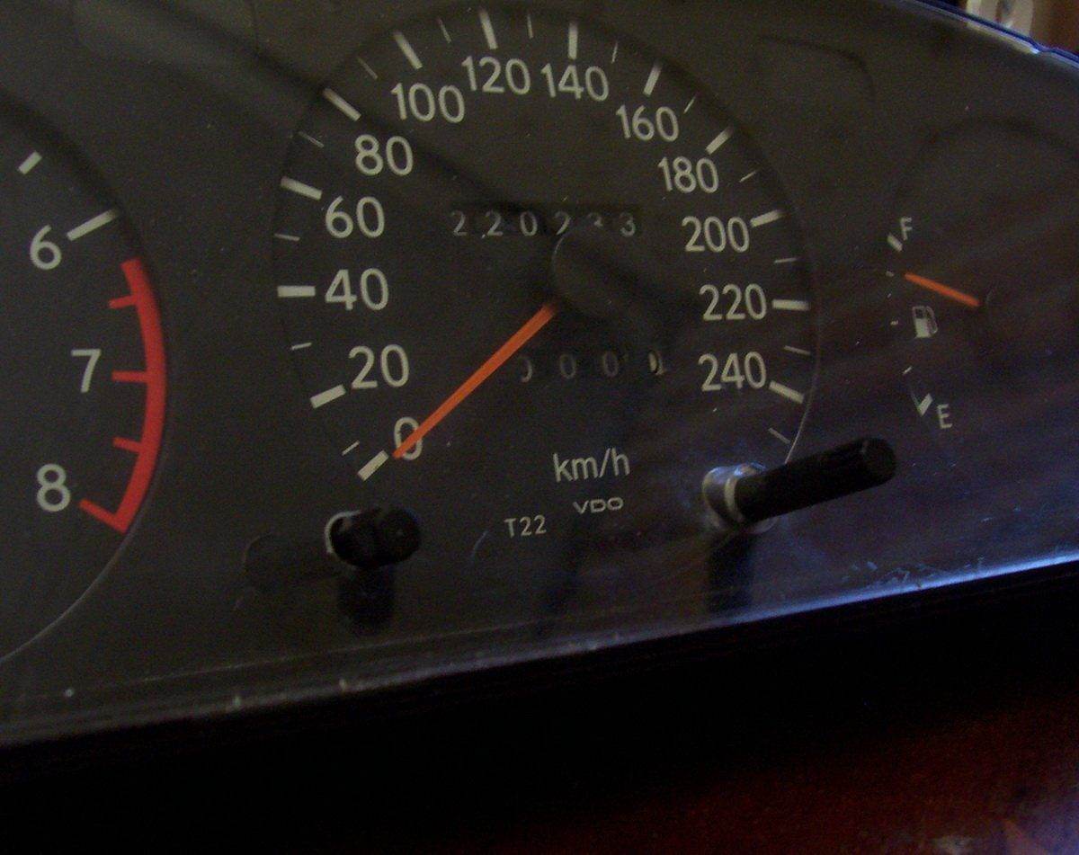

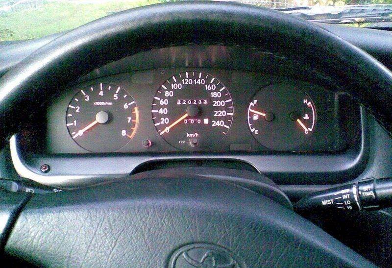

Всё переделал, теперь окончательно. Выглядит вот так.

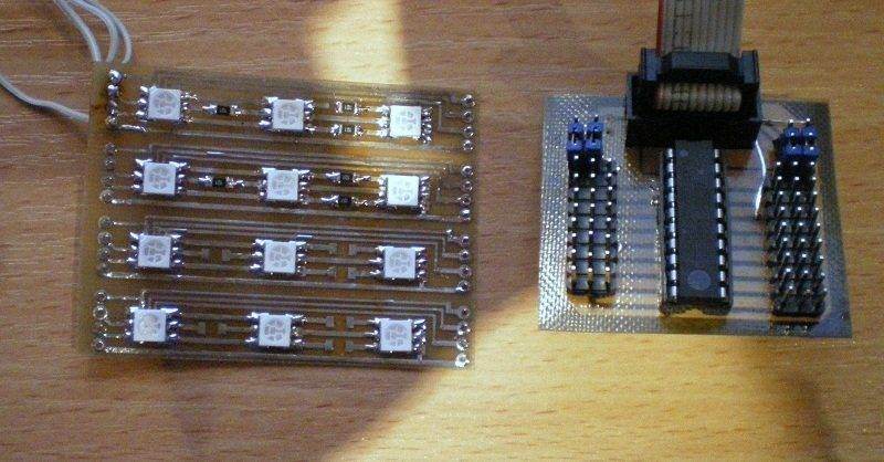

2Lifeyar Сделал платки для светодиодов, тестовую плату для тиньки в дипе (что бы если что можно было выдернуть, и поличить её доктором). Вопрос на засыпку - по даташиту для диодов вроде как 60 мА ток при 3.2 v. Поставил на 3 светодиода 100 Ом резисторы - кажется что в полную силу слишком ярко светят. Ты какие резисторы ставил?

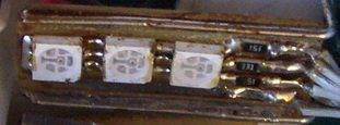

Привет! Да, 100 Ом - мало. На зеленый и синий - 150 Ом, на красный - 330 Ом. В стандартной ленте такие стоЯт. Ну, естественно, на 3 соединённых последовательно светодиода. Вот на этой фотке, видно. :wink:

СообщениеДобавлено: Чт окт 06, 2011 8:14 pm
Ну у меня ленточки не было. Я сразу несколько полосок сделал. У кого бы ещё стрельнуть приборку, а то свою разбирать не охота :) Попробую сделать одну ленточку с твоими номиналами, а там посмотрим что получится. Но по даташиту пишут что 60mA должно быть

Ну, что ж, цивильно всё, красиво. Я так понял, это макет для отладки? Светодиоды надо расположить как можно ближе друг к другу, в окончательном варианте.У меня по размеру они почти равны ширине световода.
