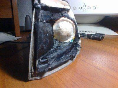

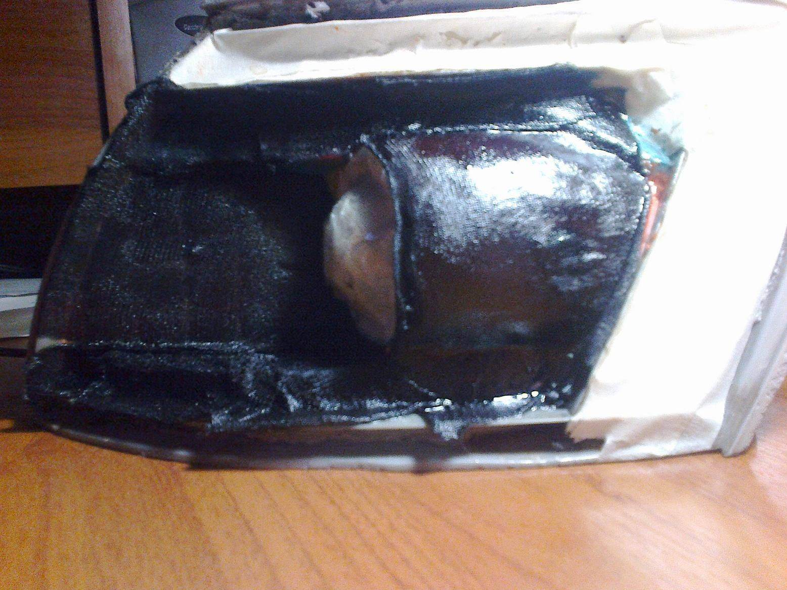

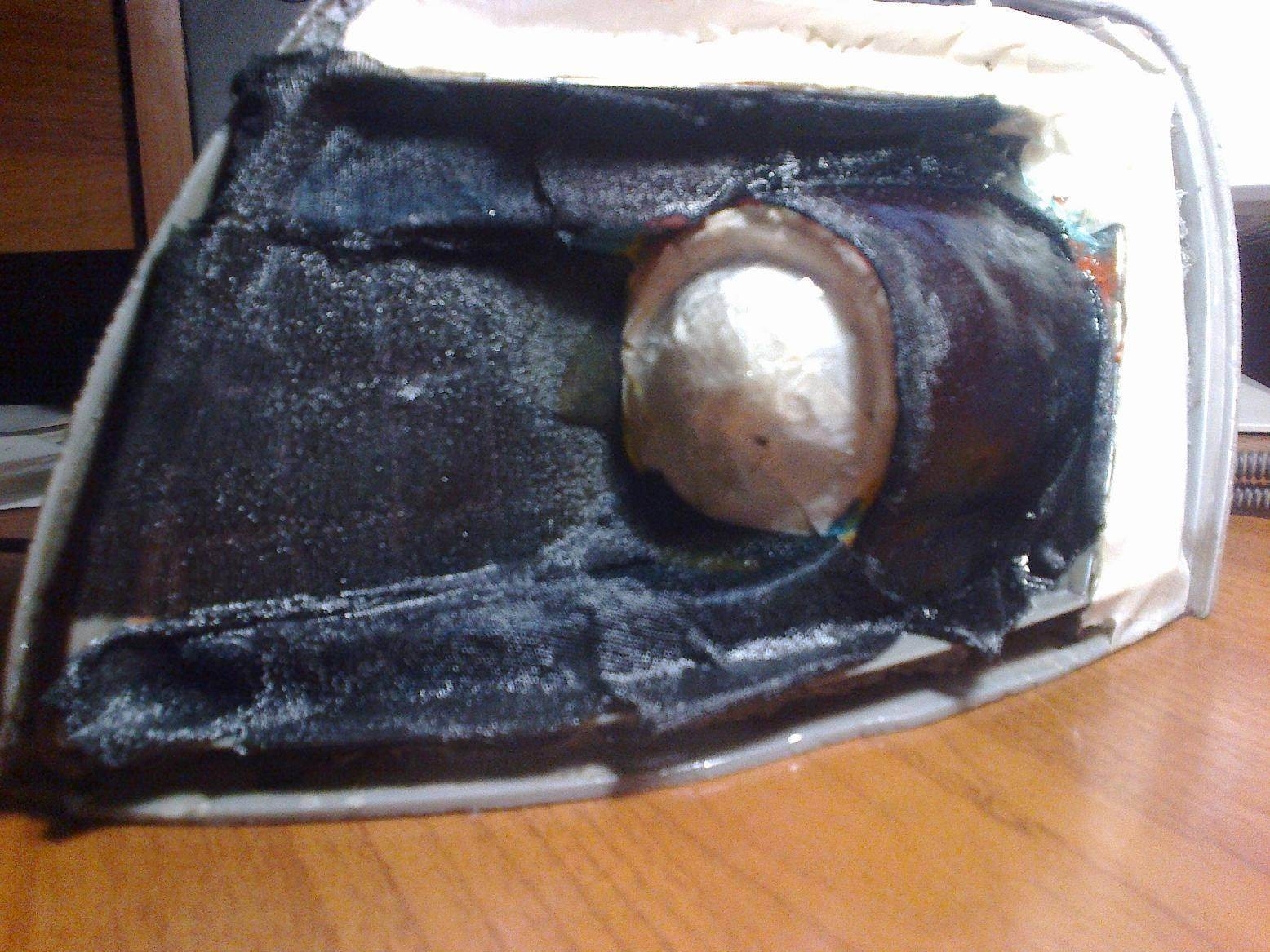

Так как предложений другого дизайна не поступило - решил делать как задумал. В итоге нанесен первый "черновой" слой эпоксидки. Планирую ещё пару слоёв.

Чет, то ли не углядел вовремя тему, то ли не очень понял - ты слепил из пластилина матрицу, потом её чем-то заклеил (ткань какая-то, верно?) потом смолой. Правильно?
Т.е. это у тебя уже и будет телом маски?
СообщениеДобавлено: Ср апр 10, 2013 3:49 pm
Сообщения: 973
Откуда: г. Бор
Репутация: 38 [ ? ]
Из пластилина сделал основу для маски. Её обклеил кусочками колготок, пропитанными эпоксидной смолой. Завтра наверно зашкурю и зашпатлюю поверхность-останется только покрасить. Феном разогрею пластилин и он вытечет (теоритически). Таким образом маска из эпоксидки и поворотник образуют одно целое.

А! Только как-то сложновато. Колготки нужно было просто натянуть (можно было каркас из проволоки согнуть если надо). Они (колготки) чем и хороши - ни швов, ни стыков, сложные формы можно делать, деталь получается легкая и шкурит не много, если вообще нужно. Правда колготки нужны качественные. Голден леди там какие-нить или Омса. Короче, подороже! :D
Да! Забыл сказать! Колготки нужны не очень толстые, не зимние с начёсом, а простые "капронки", этак дэн 20-40.

Я хз какие колготки были. Клеил их небольшими кусками и они, с..ки, постоянно пытались свернуться в трубочку, пока эпоксидка малость не подсохла. На втором поворотнике попробую использовать увиденную в строймагазине сетку из стекловолокна.

Во-во! Лучше тогда совсем без них. Просто волокно. Или просто колготки.
Ещё раз: колготки тем и хороши, что ТЯНУТСЯ БЕЗ СКЛАДОК! Натянул, пропитал смолой, дал высохнуть. Если "жидко" получилось, усилил ИЗНУТРИ стекловолокном. Шкурить минимум! Да и вообще, одни плюсы.

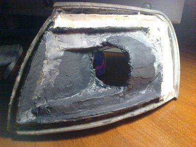

Шпатлевание (3 слой) маски. Процесс изготовления одной туманки-поворотника близится к завершению.
