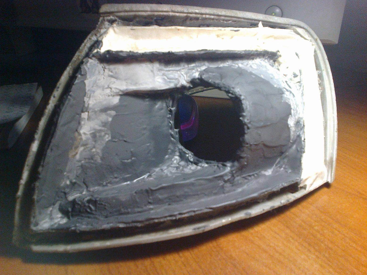

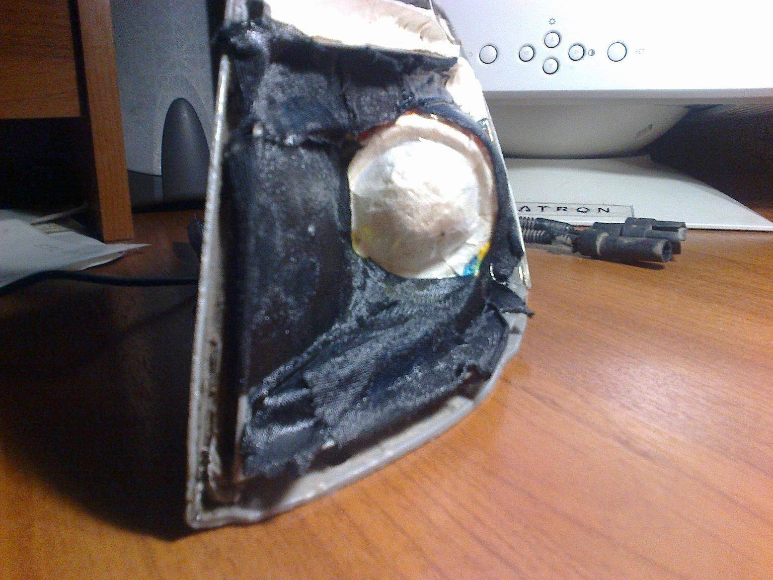

Так как предложений другого дизайна не поступило - решил делать как задумал. В итоге нанесен первый "черновой" слой эпоксидки. Планирую ещё пару слоёв.
2013-03-19-092.jpg [ 254.38 КБ | Просмотров: 3179 ]
2013-03-19-091.jpg [ 251.55 КБ | Просмотров: 3179 ]
2013-03-19-090.jpg [ 262.77 КБ | Просмотров: 3179 ]

Чет, то ли не углядел вовремя тему, то ли не очень понял - ты слепил из пластилина матрицу, потом её чем-то заклеил (ткань какая-то, верно?) потом смолой. Правильно?

Из пластилина сделал основу для маски. Её обклеил кусочками колготок, пропитанными эпоксидной смолой. Завтра наверно зашкурю и зашпатлюю поверхность-останется только покрасить. Феном разогрею пластилин и он вытечет (теоритически). Таким образом маска из эпоксидки и поворотник образуют одно целое.

А! Только как-то сложновато. Колготки нужно было просто натянуть (можно было каркас из проволоки согнуть если надо). Они (колготки) чем и хороши - ни швов, ни стыков, сложные формы можно делать, деталь получается легкая и шкурит не много, если вообще нужно. Правда колготки нужны качественные. Голден леди там какие-нить или Омса. Короче, подороже! :D
Да! Забыл сказать! Колготки нужны не очень толстые, не зимние с начёсом, а простые "капронки", этак дэн 20-40.

Я хз какие колготки были. Клеил их небольшими кусками и они, с..ки, постоянно пытались свернуться в трубочку, пока эпоксидка малость не подсохла. На втором поворотнике попробую использовать увиденную в строймагазине сетку из стекловолокна.

Allegator писал(а):
Клеил их небольшими кусками и они, с..ки, постоянно пытались свернуться в трубочку...
Во-во! Лучше тогда совсем без них. Просто волокно. Или просто колготки.
Ещё раз: колготки тем и хороши, что ТЯНУТСЯ БЕЗ СКЛАДОК! Натянул, пропитал смолой, дал высохнуть. Если "жидко" получилось, усилил ИЗНУТРИ стекловолокном. Шкурить минимум! Да и вообще, одни плюсы.

Шпатлевание (3 слой) маски. Процесс изготовления одной туманки-поворотника близится к завершению.
2013-04-18-099.jpg [ 257.64 КБ | Просмотров: 2973 ]
