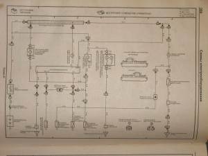

Схему этого оптитрона в студию. Распиновки в экселе недостаточно.
У Т18 большинство ламп индикации управляются по минусу питания.

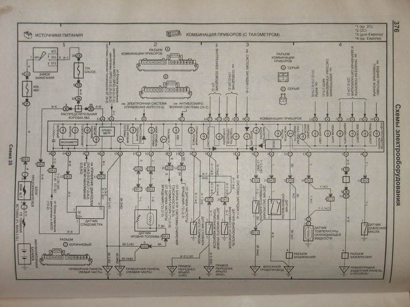

Руководство в облаке: https://cloud.mail.ru/public/2xoX/b8GkfzfYK
схема до 04.2001:
продолжение:
Добавлено спустя 51 минуту 28 секунд:
после 04.2001:
продолжение:
год приборки:

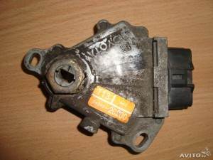

Как реализовать PRND2L индикацию при свапе приборки? в косе даже проводулек этих нету :(

Наверное брать рычаг акпп от ипсуна или гайи.

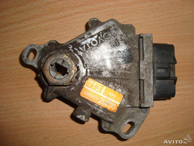

Витя я тянул провода от кпп (от выключателя запрета запуска) до приборки, 7 штук включая O/D, вот от этого:
729590618.jpg [ 55.55 КБ | Просмотров: 19644 ]
тянул вдоль штатной косы, в гофре.

Okshish писал(а):
На оптитрон приходит постоянный плюс и плюс который при повороте ключа появляется-я их пока соединил вместе. Вот минус я всего один использовал....может это причина?
По датчику температуры - там не подключишь по другому: один с датчика, другой земля, плюс общий...
Плюсов приходит больше, еще + подсветки. и соединять их не стоит.
Минуса то же стоит использовать раздельные.
Метод научного тыка здесь не проходит. Очень часто недостаток минуса приводит к появлению вместо него плюса. Замер тестером без нагрузки бесполезен.
По тестеру там +12 а при подключении контрольной лампы все пропадает.
На температуру во всех приборках приходит по 4ре провода.
IGN(+) прибора, GAGE(-) минус прибора, Т(-) минус датчика и Т сигнал датчика температуры.
Скорее всего перепутано вокруг Т и Т(-).

касаемо подключения: подключаю не методом тыка...а смотрю в схемы.....схемы различаются поэтому 100% попаданий мало.
Насчет большего количества минусов и плюсов согласен. Например если взглянуть на чек энжейн на Т18 и оптитрон (на оптитроне постоянный плюс оранжевый разъем, 3 контакт; минус - 2 контакт; плюс при повороте ключа - 1 контакт ) там идет общий плюс, соответственно подключить надо только минус...подключаем минус - не работает. Так как я раздвоил цепи, то у меня есть возможность подключать оптитрон, при включенной приборке Т18 ..... и смотреть напряжения на каждом проводе. Сейчас сброшу распиновки оптитрона и Т18 (пока их между собой начисто не связывал).
У меня там и так вся фишка заполнена, то есть возможно, до мозгов и доходят нужные сигналы, а вот к приборке уже не приходят. НУ я пока не заморачиваюсь с ней, на скорость не влияет, пока лежит и ждёт своего часа:)

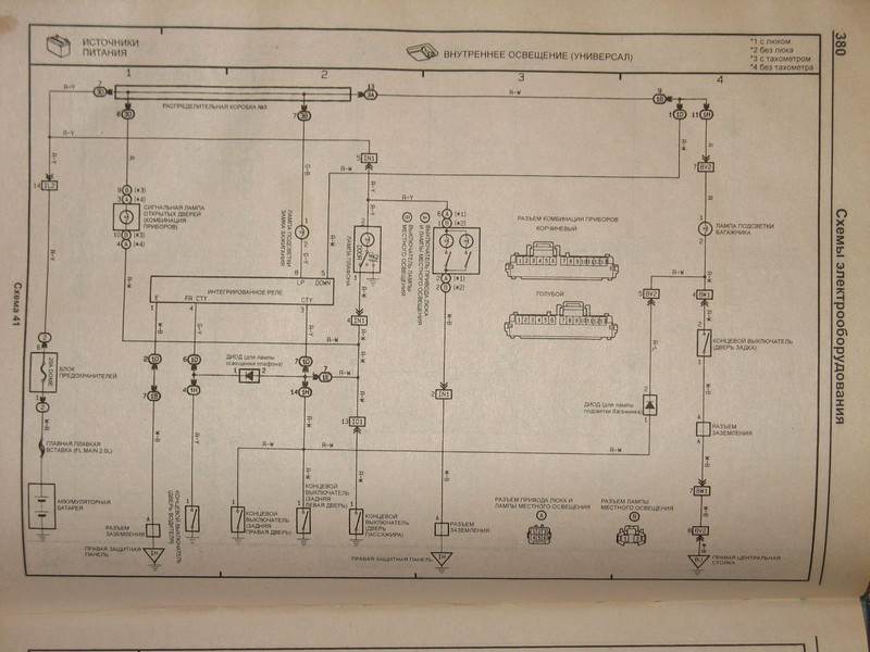

На схеме приборки не указан, по опыту подключения плат управления подсветками приборки постоянный + есть на лампу дверей.
См схему салонного освещения с дверными концевиками.
Точно так!, Okshish к нему и надо подцеплять :)

ALEX-72
Где на коробке стоит блок от которого провода тянуть для индикации режимов? С ориентируй, где его искать и где лучше подключаться?
У меня была механика, поэтому я все тянул от выключателя запрета запуска, точнее от его примерного расположения,
потому что тянул еще на механике год назад :D , только в этом году поставил АКПП, у тебя если АКПП,то может быть
до "мозгов" уже дотянуто, надо проверять, про 3S-FE по крайней мере так писали.
