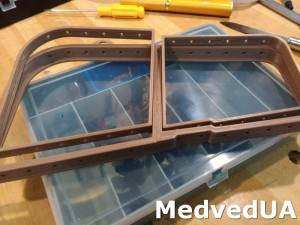

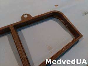

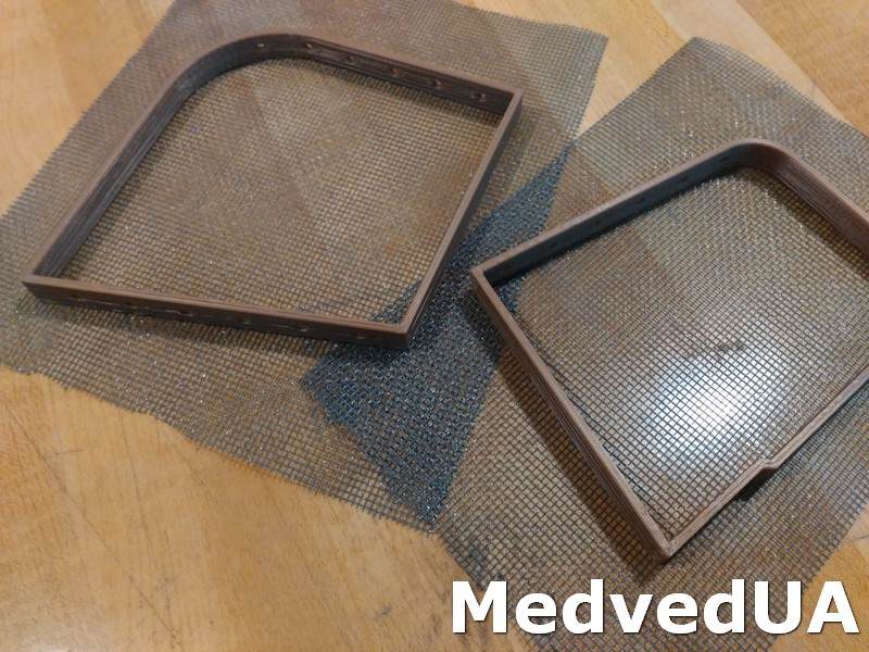

1. Фильтр полностью в станок не влазит.. пришлось разделить пополам.
IMG_20180704_104358.jpg [ 133.75 КБ | Просмотров: 24382 ]

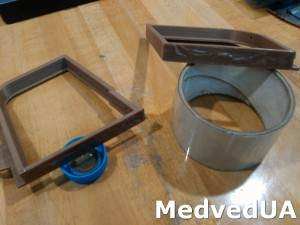

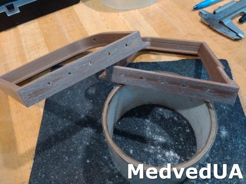

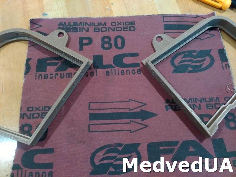

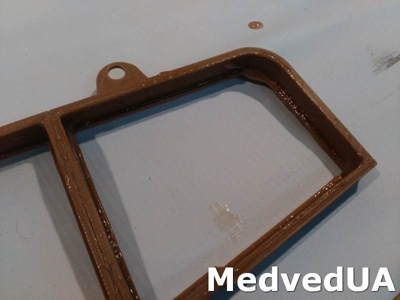

Подготовка наружных рамок, шкура на 80 грид там не зря, нужно зачистить стыки,
постараться сделать ровными.
ВНИМАНИЕ пластик АБС склеивается при помощи АЦЕТОНО содержащих жидкостей для них в комплекте будут несколько грамм пластика для изготовления клея. Кто не найдет ацетон или его заменители может попросту сшить или скрутить саморезами половинки и применить абсолютно любой клей для пластиков.
В половинках есть отверстия под шуруп 2,5 мм, плоскость под головку придется доработать под имеющиеся саморезы
На фото - половинки зачищенны шкурой и смазанны соплями раствора пластика + АЦЕТОН.
IMG_20180704_104631.jpg [ 153.49 КБ | Просмотров: 24382 ]
IMG_20180704_112009.jpg [ 104.55 КБ | Просмотров: 24382 ]

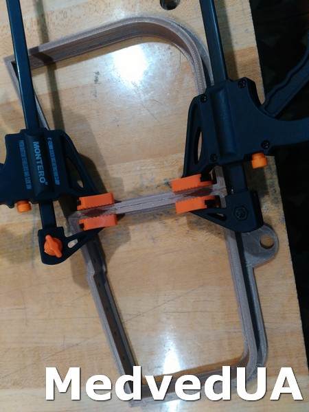

Соединяем и зажимаем струбцинами(тиски и тд)
IMG_20180704_112151.jpg [ 78.78 КБ | Просмотров: 24382 ]
Даем рамке склеится - минут 15 ть...

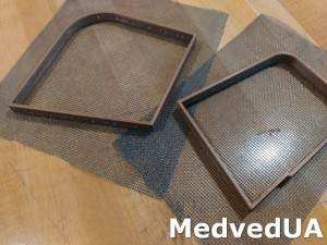

Примеряем внутренние вставки, залетают на ура
IMG_20180704_121438.jpg [ 123.44 КБ | Просмотров: 24382 ]

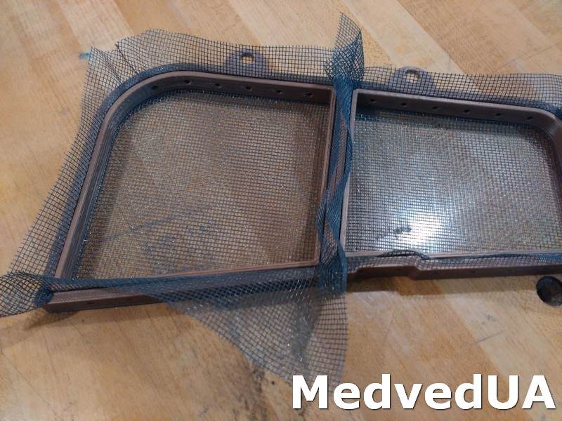

Прицеливание к москитке.
IMG_20180704_121556.jpg [ 180.83 КБ | Просмотров: 24382 ]
прямо во внешнюю рамкую
IMG_20180704_121644.jpg [ 165.25 КБ | Просмотров: 24382 ]
вид с лицевой стороны
IMG_20180704_121707.jpg [ 165 КБ | Просмотров: 24382 ]

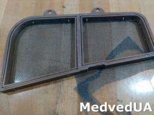

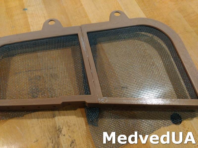

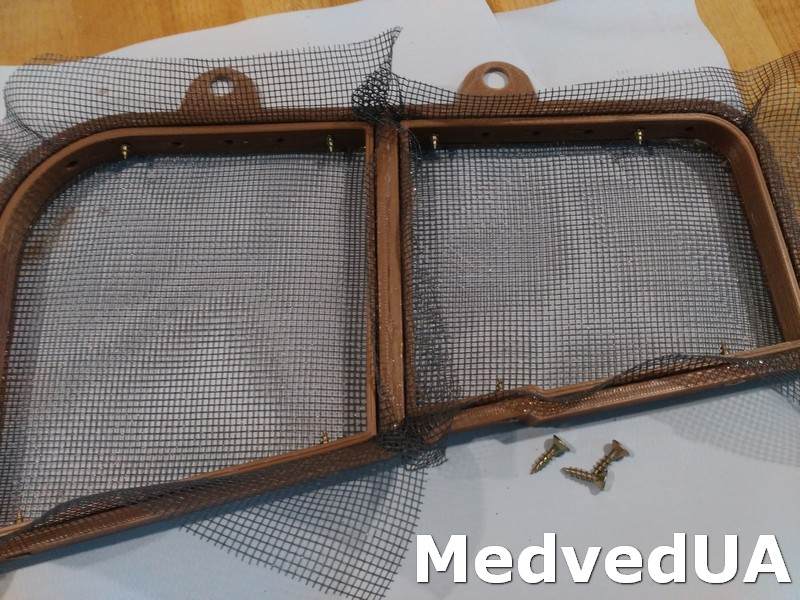

Маньяк решил все приклеить ацетоно соплями АБС - для многократной разбираемости можно просто скрутить саморезами 3,0 мм именно такой под диаметр расчитаны отверстия периметра. Можно для верочки промазать чем то силиконовым.
IMG_20180704_122123.jpg [ 79.48 КБ | Просмотров: 24382 ]
Сетки + внутренние рамки вставлены на сопли + саморезы 3,0.... Внимание посадочные места под головы саморезов нужно немного доработать под имеющиеся.
IMG_20180704_122435.jpg [ 154.78 КБ | Просмотров: 24382 ]
Добавлено спустя 11 минут 46 секунд:
Не вместилось продолжаю.

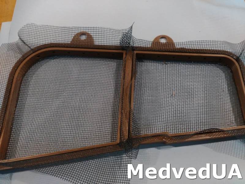

Видно саморезы - при вклейке на сопли они в принципе не нужны но я перестраховался.

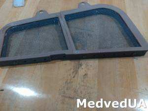

IMG_20180704_130116.jpg [ 173.14 КБ | Просмотров: 24382 ]

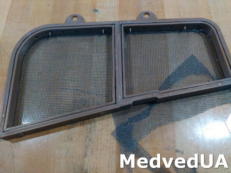

Гуд бай лишнее ...
IMG_20180704_130400.jpg [ 162.98 КБ | Просмотров: 24382 ]
Окончательный вид сверху.
IMG_20180704_130412.jpg [ 111.94 КБ | Просмотров: 24382 ]

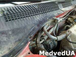

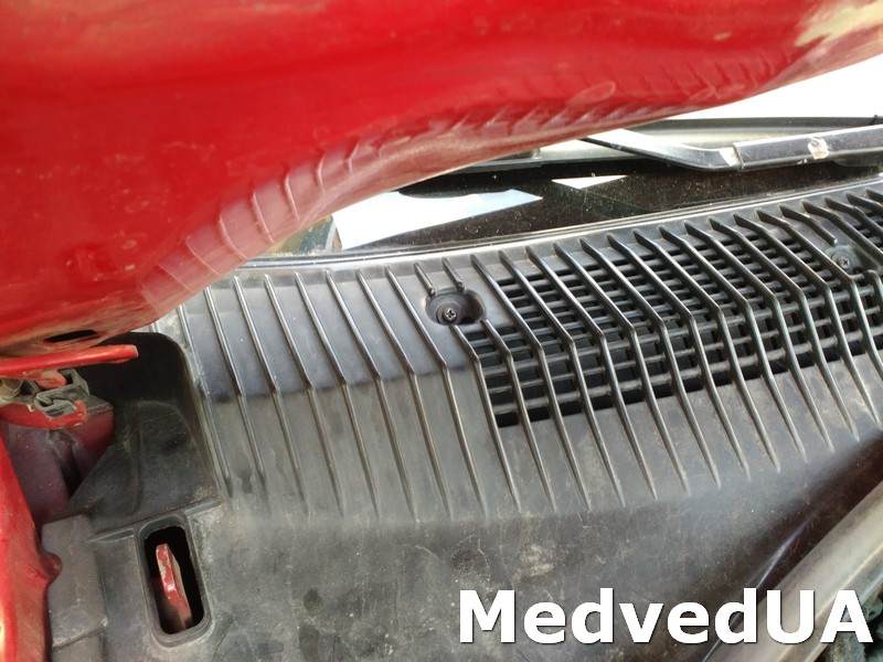

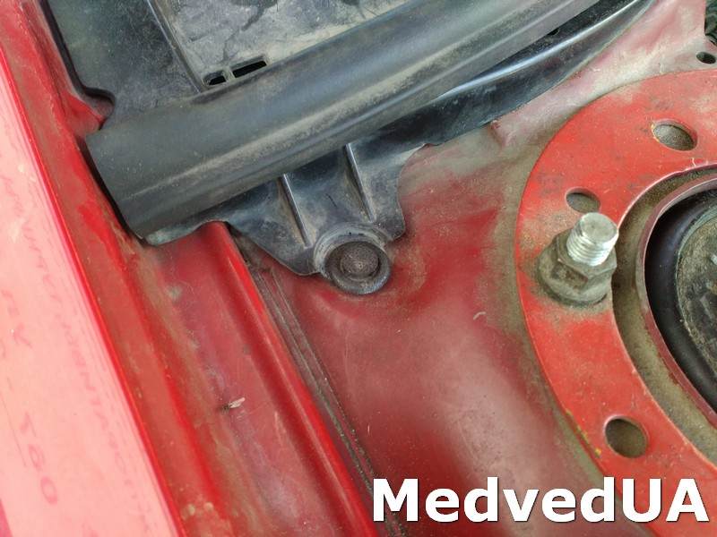

ПОРА лезть под капот.

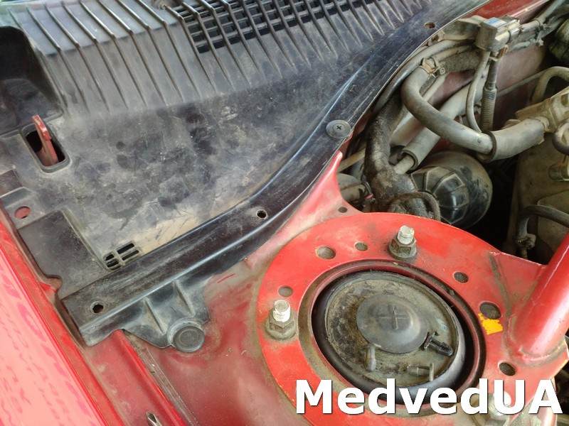

Вот сюда ...

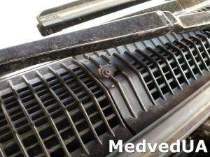

IMG_20180704_160758.jpg [ 142.54 КБ | Просмотров: 24382 ]

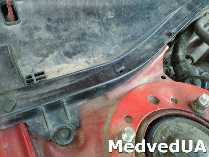

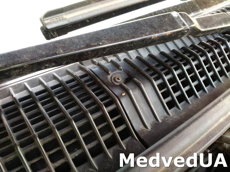

Снимать нужно пассажирскую половинку пластика и металлическую крышку под ней.
IMG_20180704_160805.jpg [ 169.2 КБ | Просмотров: 24382 ]

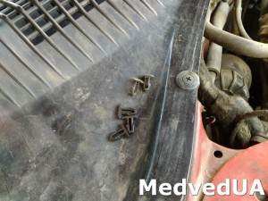

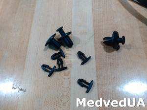

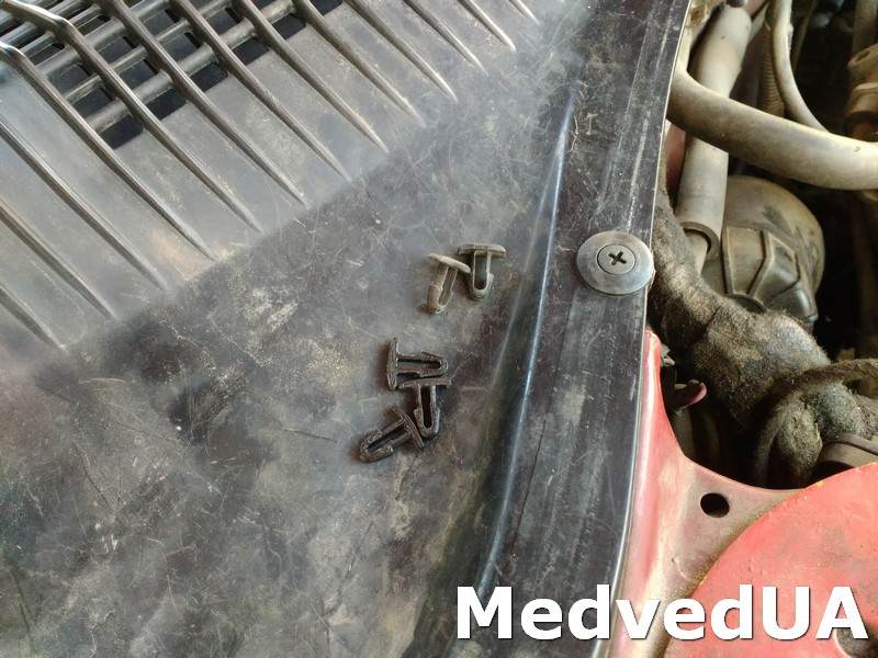

Крепежную клипсу
IMG_20180704_160908.jpg [ 131.04 КБ | Просмотров: 24382 ]

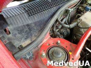

Резиновый кплотнитель
IMG_20180704_160921.jpg [ 140.74 КБ | Просмотров: 24382 ]
IMG_20180704_160924.jpg [ 185.27 КБ | Просмотров: 24382 ]

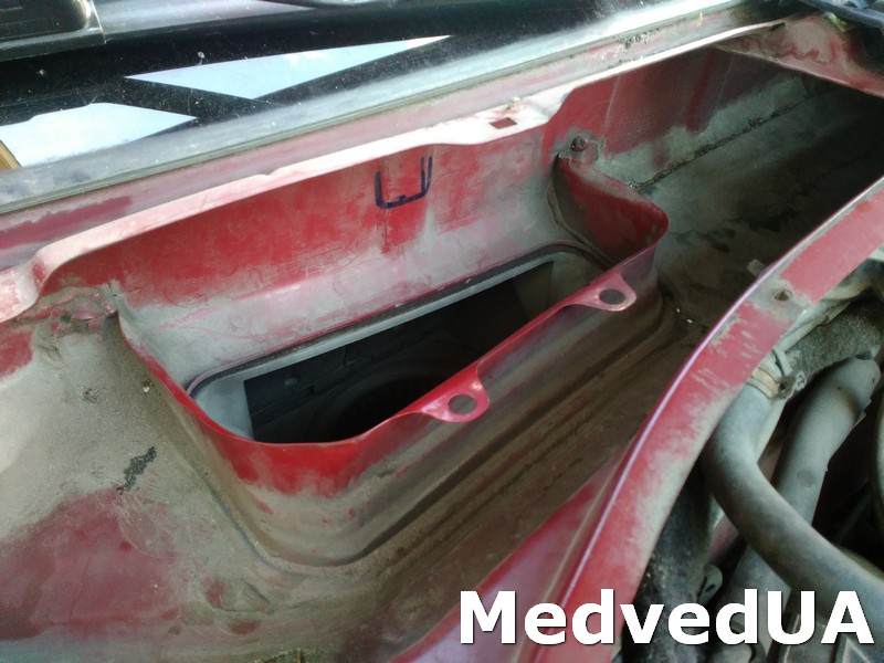

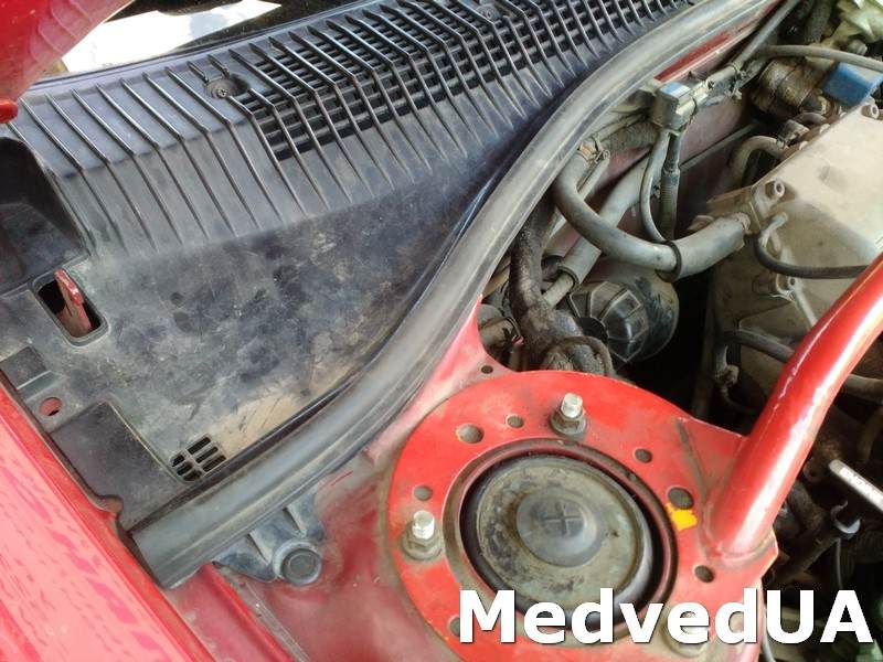

В итого должно получится вот так.
IMG_20180704_161128.jpg [ 124.27 КБ | Просмотров: 24382 ]

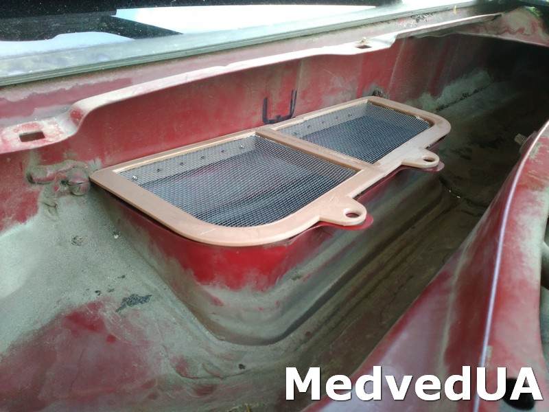

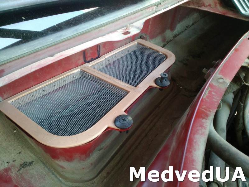

Вставляем девайс
IMG_20180704_161202.jpg [ 129.34 КБ | Просмотров: 24382 ]
Добавлено спустя 8 минут 11 секунд:
Опять много фоток ... Продолжим.
Зафиксировал китай клипсами Ф8 мм, можно применить все что есть под рукой :ras_pal_cov_ka:
от винтов(болтов) М8 до простейшей пластиковой стяжки.
Короче фиксируем тем что имеем.
IMG_20180704_161304.jpg [ 150.34 КБ | Просмотров: 24382 ]
Естественно собираем все обратно.
IMG_20180704_162120.jpg [ 163.56 КБ | Просмотров: 24382 ]
IMG_20180704_162147.jpg [ 162.23 КБ | Просмотров: 24382 ]
IMG_20180704_162334.jpg [ 166.69 КБ | Просмотров: 24382 ]
При сборке использовались китай клипсы Ф8 мм и немного напечатанных клипс для уплотнителя капота ...
Родных почему то оказалось маловато.
IMG_20180704_162710.jpg [ 112.12 КБ | Просмотров: 24382 ]
Ух Осилил...

Наконец-то дошли руки... Поставил-таки сеточку... Край немного не подходил- но лёгкий удар деревяшкой по рамке воздухозаборника и всё на месте, ничего резать не пришлось... Medved- спасибо за сеточку! Изображение
