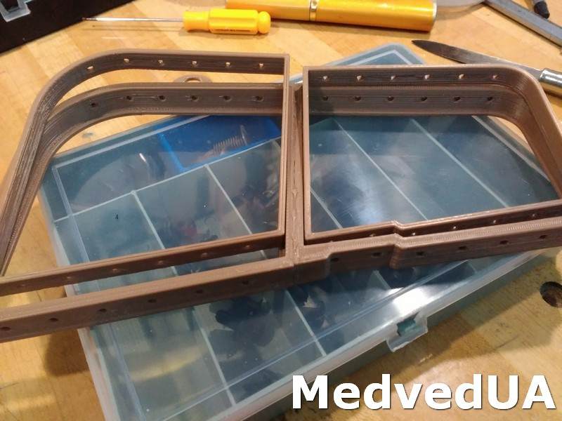

1. Фильтр полностью в станок не влазит.. пришлось разделить пополам.
IMG_20180704_104358.jpg [ 133.75 КБ | Просмотров: 23478 ]
Подготовка наружных рамок, шкура на 80 грид там не зря, нужно зачистить стыки,
постараться сделать ровными.
ВНИМАНИЕ пластик АБС склеивается при помощи АЦЕТОНО содержащих жидкостей для них в комплекте будут несколько грамм пластика для изготовления клея. Кто не найдет ацетон или его заменители может попросту сшить или скрутить саморезами половинки и применить абсолютно любой клей для пластиков.
В половинках есть отверстия под шуруп 2,5 мм, плоскость под головку придется доработать под имеющиеся саморезы
На фото - половинки зачищенны шкурой и смазанны соплями раствора пластика + АЦЕТОН.
IMG_20180704_104631.jpg [ 153.49 КБ | Просмотров: 23478 ]
IMG_20180704_112009.jpg [ 104.55 КБ | Просмотров: 23478 ]
Соединяем и зажимаем струбцинами(тиски и тд)
IMG_20180704_112151.jpg [ 78.78 КБ | Просмотров: 23478 ]
Даем рамке склеится - минут 15 ть...
Примеряем внутренние вставки, залетают на ура
IMG_20180704_121438.jpg [ 123.44 КБ | Просмотров: 23478 ]
Прицеливание к москитке.
IMG_20180704_121556.jpg [ 180.83 КБ | Просмотров: 23478 ]
прямо во внешнюю рамкую
IMG_20180704_121644.jpg [ 165.25 КБ | Просмотров: 23478 ]
вид с лицевой стороны
IMG_20180704_121707.jpg [ 165 КБ | Просмотров: 23478 ]
Маньяк решил все приклеить ацетоно соплями АБС - для многократной разбираемости можно просто скрутить саморезами 3,0 мм именно такой под диаметр расчитаны отверстия периметра. Можно для верочки промазать чем то силиконовым.
IMG_20180704_122123.jpg [ 79.48 КБ | Просмотров: 23478 ]
Сетки + внутренние рамки вставлены на сопли + саморезы 3,0.... Внимание посадочные места под головы саморезов нужно немного доработать под имеющиеся.
IMG_20180704_122435.jpg [ 154.78 КБ | Просмотров: 23478 ]

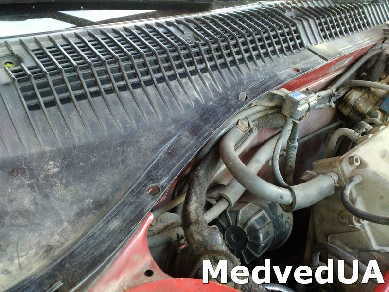

ПОРА лезть под капот.
Вот сюда ...
IMG_20180704_160758.jpg [ 142.54 КБ | Просмотров: 23478 ]
Снимать нужно пассажирскую половинку пластика и металлическую крышку под ней.
IMG_20180704_160805.jpg [ 169.2 КБ | Просмотров: 23478 ]
