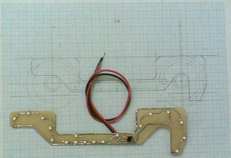

Может кому потребуется, плата подсветки панели климата в формате Sprint-Layout. Светодиоды СМД 3528, цвет на ваш вкус. Расстановку и размеры компонентов можно изменить, самое важное - не менять размеры платы. В будущем планирую поделится платами для подсветки приборки. Времени катастрофически не хватает.
Klimat.zip [8.98 КБ]
Комментарий к файлу: Готовое изделие

Lifeyar

Плата сделана ЛУТом пост выше - видеоурок. Материал - стеклотекстолит фольгированный. В любом магазине радиодеталей есть. Светодиоды паяются естественно! Резисторы 150 Ом на каждые 3 светика, Но можно и на каждый поставить.
Рассчёт резистора для светодиода.
