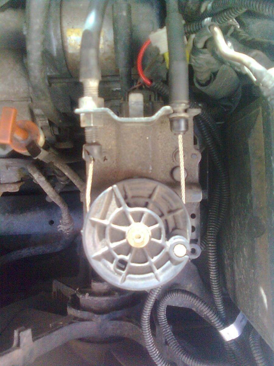

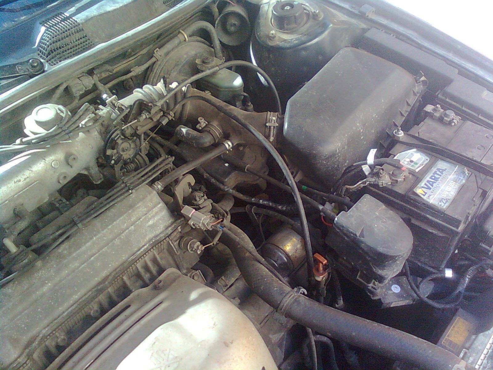

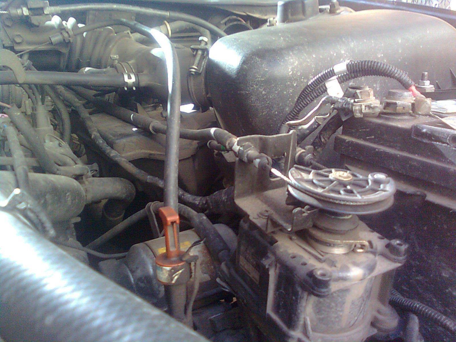

Вот
и еще
Комментарий к файлу: от педали газа напрямую к моторчику
Фото0427.jpg [ 287.98 КБ | Просмотров: 7920 ]
Комментарий к файлу: от моторчика к дросселю
Фото0428.jpg [ 148 КБ | Просмотров: 7918 ]
Комментарий к файлу: Вся система вместе (крышка не стоит на моторчике)
Фото0429.jpg [ 306.03 КБ | Просмотров: 7950 ]
Комментарий к файлу: Вся система вместе вместе с крышкой на моторчике
Фото0430.jpg [ 329.01 КБ | Просмотров: 7938 ]

хм... ета хрень за что тросик дёргает заслонку меняная чтоли? у меня другая

koljamba
ну как бы да. по датчику скорости держит скорость.
Что значит меняная? Это оригинальный тойотовский актуатор дроссельной заслонки. Педаль газа тягает один сектор, который крутит второй сектор, на который одет тросик привода заслонки. В оригинальной системе сделано так, что сам привод не мешает водителю надавить на педаль больше чем установил круиз-контроль, при нажатии на педаль тормоза не только идет сигнал на блок управления, но и электрически отключается муфта актуатора, и заслонка закрывается под действием собственной пружины.

Нене, я не про ту дополнительную коробочку. а про то куда крепится тросик на самой заслонке. туда подходит 2 троса. второй кудА? тросик с педали идёт в этот самый актуатор, и через него на заслонку. а второй тросик то зачем?

Блин, автомат у Максимки, вот туда и идет второй тросик :)

тобиш подсоеденение происходит так
педаль --тросик-- моторчик --тросик-- заслонка
плюс от моторчика проводами в мозги круиза, и оттуда на концевик тормоза и к спидо?
а, ну и само собой на переключалку

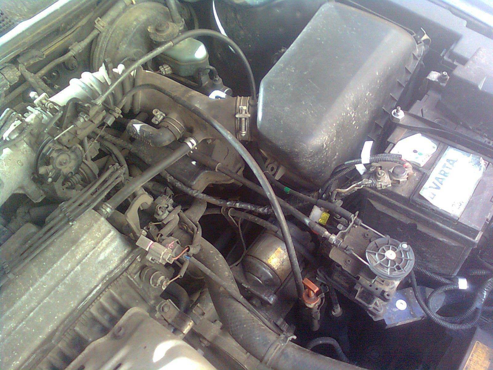

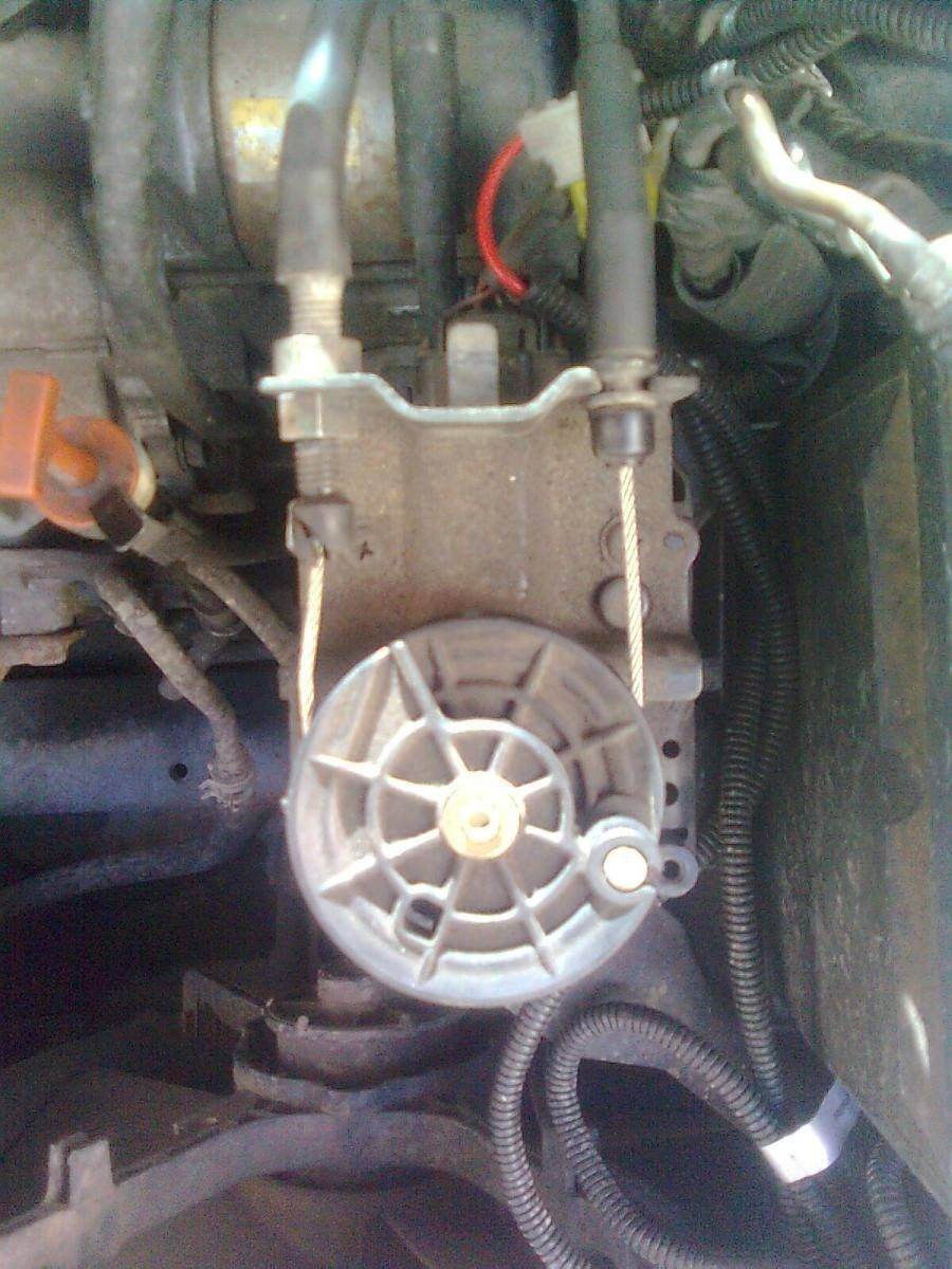

Все. Воткнул круиз от Камри. Работает. Несколько фотографий установки :)
Установка переключателя на руль
Установка актуатора, точнее не установка, а прохождение тросов. Закреплять буду позже, когда сооружу нормальный кронштейн.
Трос от педали до актуатора - от Короллы ЕЕ100 с переделанным тросиком. Трос от актуатора до дроссельной заслонки от ВАЗ 2108 карбюраторной, тоже переделанный.
Для лампы индикации использовал свободную зеленую лампу системы полного привода "auto" с колесиками, на приборке видно :)
