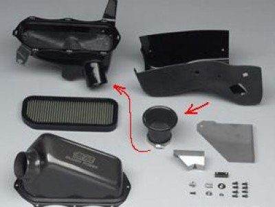

В данном впуске? надо обратить внимание на детальку выделенную красной стрелкой. Это воздухозаборник, именно такая форма позволяет избежать завихрений воздуха на краях трубы.
Вот, форма дудок покрупнее:
Впуск Муген.jpg [ 19.51 КБ | Просмотров: 3083 ]
а где стрелка?
СообщениеДобавлено: Пт июл 09, 2010 4:13 pm
Сообщения: 1084
PageUp
на тахометре :D сорри за офф
