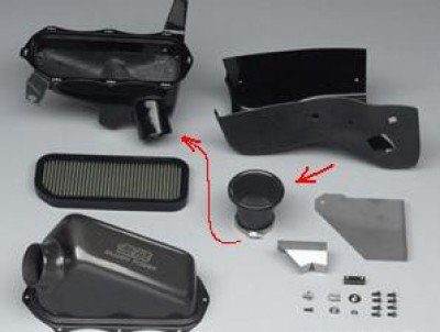

Dmitry_R
задумал убрать "отстойник воздуха" и кинуть гофру от дырки в бампере до приемной коробке (где фильтр стоит) какого диаметра лучше брать гофру?!
_________________ 3S-FE , 1994, нидерландка =) лифтБЭК, танк в комплектации люкс! JT164STK100052005
| Вернуться к началу |
Dmitry_R
Добавлено: Чт июл 08, 2010 7:02 pm |
| Главный специалист по FAQ, Модератор |
Зарегистрирован: Вс фев 24, 2008 3:24 pm Сообщения: 7554 Откуда: Украина, Днепропетровская обл. Репутация: 167 [ ? ]
Как отверстие в коробе с фильтром примерно.
Гляди, шуметь впуск будет.
_________________ CarinaE 4A-FE LB, седан. + HONDA Accord TypeR_______________________________________________ Кто хочет - ищет способ, кто не хочет - ищет причину.

В данном впуске? надо обратить внимание на детальку выделенную красной стрелкой. Это воздухозаборник, именно такая форма позволяет избежать завихрений воздуха на краях трубы.
Вот, форма дудок покрупнее:

Dmitry_R писал(а): детальку выделенную красной стрелкой
а где стрелка?
