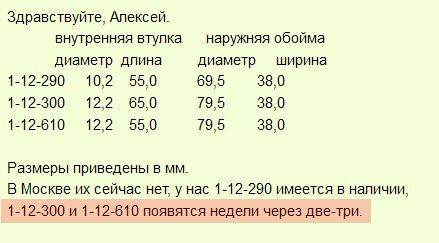

собственно говоря вопрос к тем кто так делал или сервисменам форума:
у меня на родных передних рычагах стоят задние сайлентблоки второго типа (без прорезей, сплошные), в наличие же имею сайлентблоки первого типа (с прорезями), вопрос: взаимозаменяемые ли они и ели нет, при установке первого типа вместо второго последствия такой замены!?
