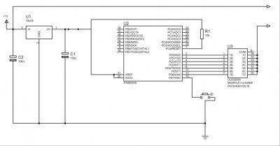

Что то типа такой приблуды.
Регулировка света в машине.jpg [ 46.38 КБ | Просмотров: 6106 ]

Mouflon, м-да.... и прошивка есть?
Я пожалуй заморачиваться таким очумельством не буду. Проще наверное будет собрать на базе какого-нибудь импульсного блока питания.

Прошивка на сях пишется в течении часа, максимум 2х... Блин, разгребусь с работой - выкрою денёк и сделаю. Но в ближайшее время не получается - сплю по 5 часов. Остальное работа и дорога на работу и с работы... :(
