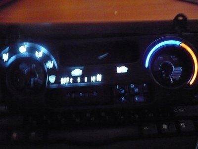

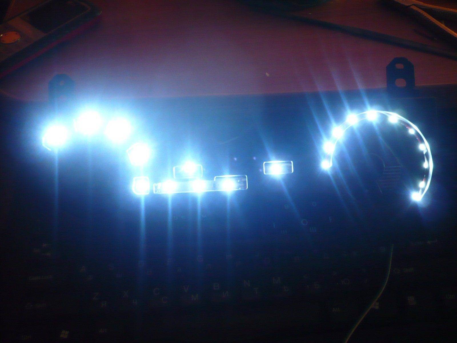

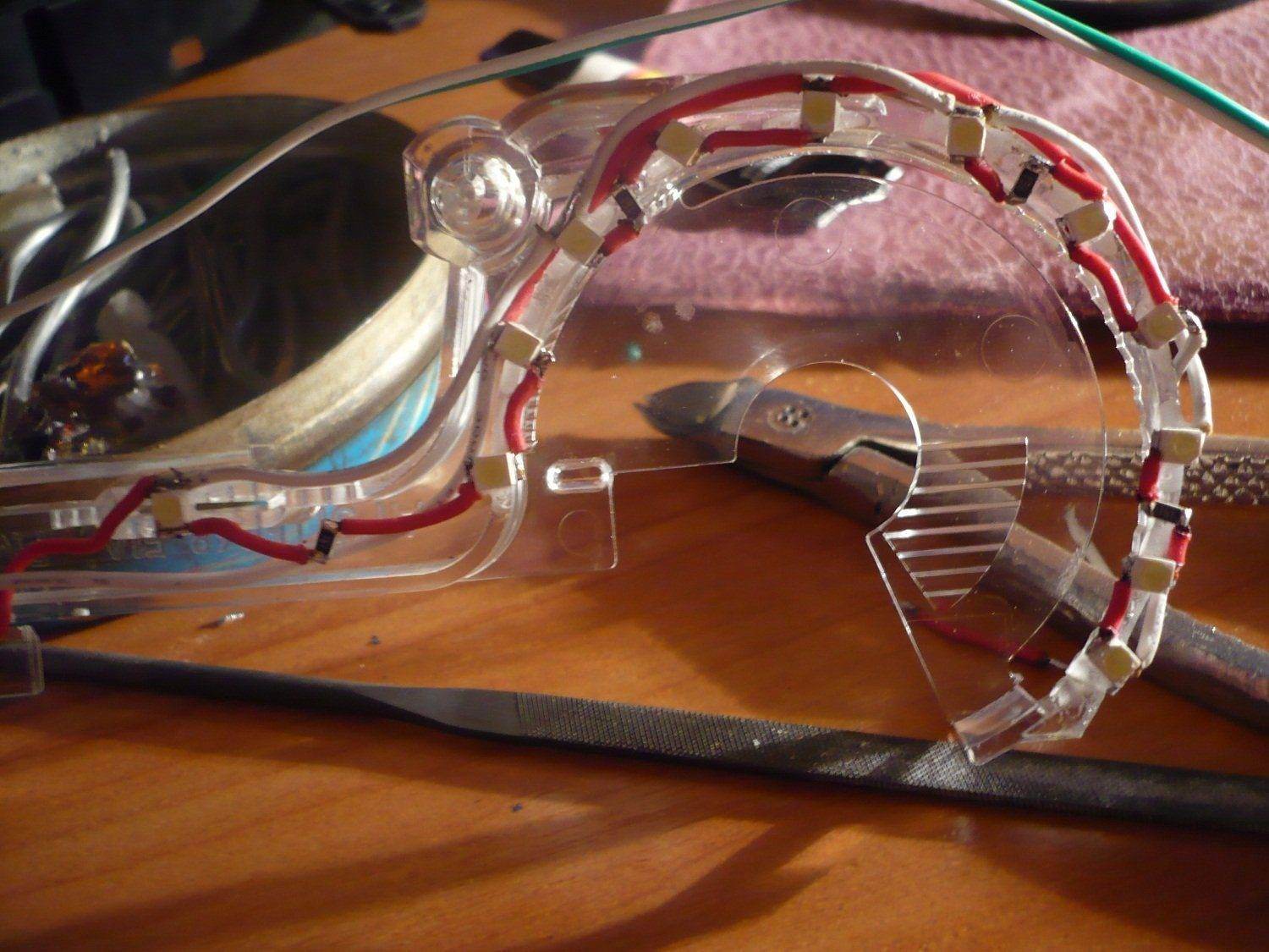

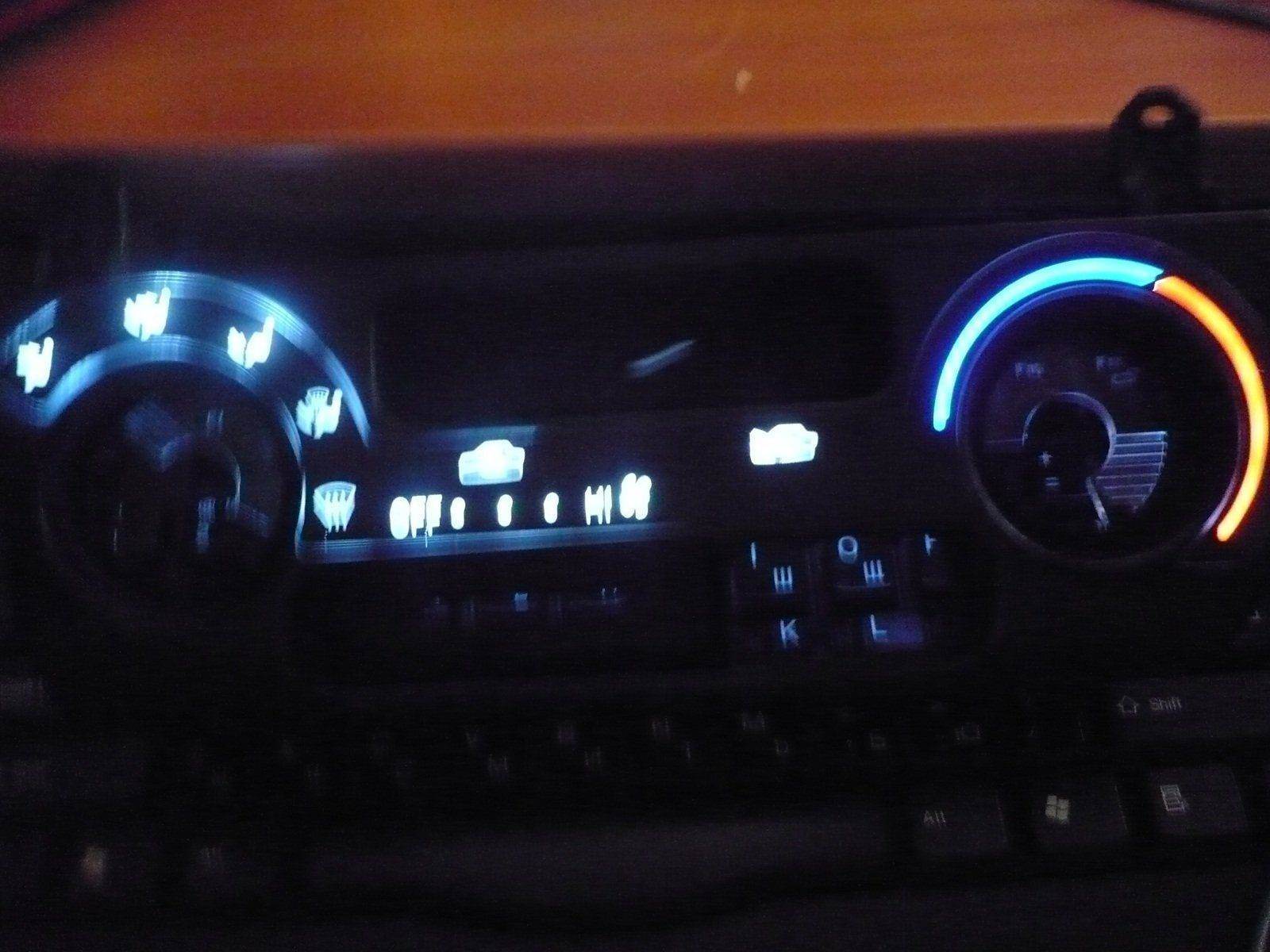

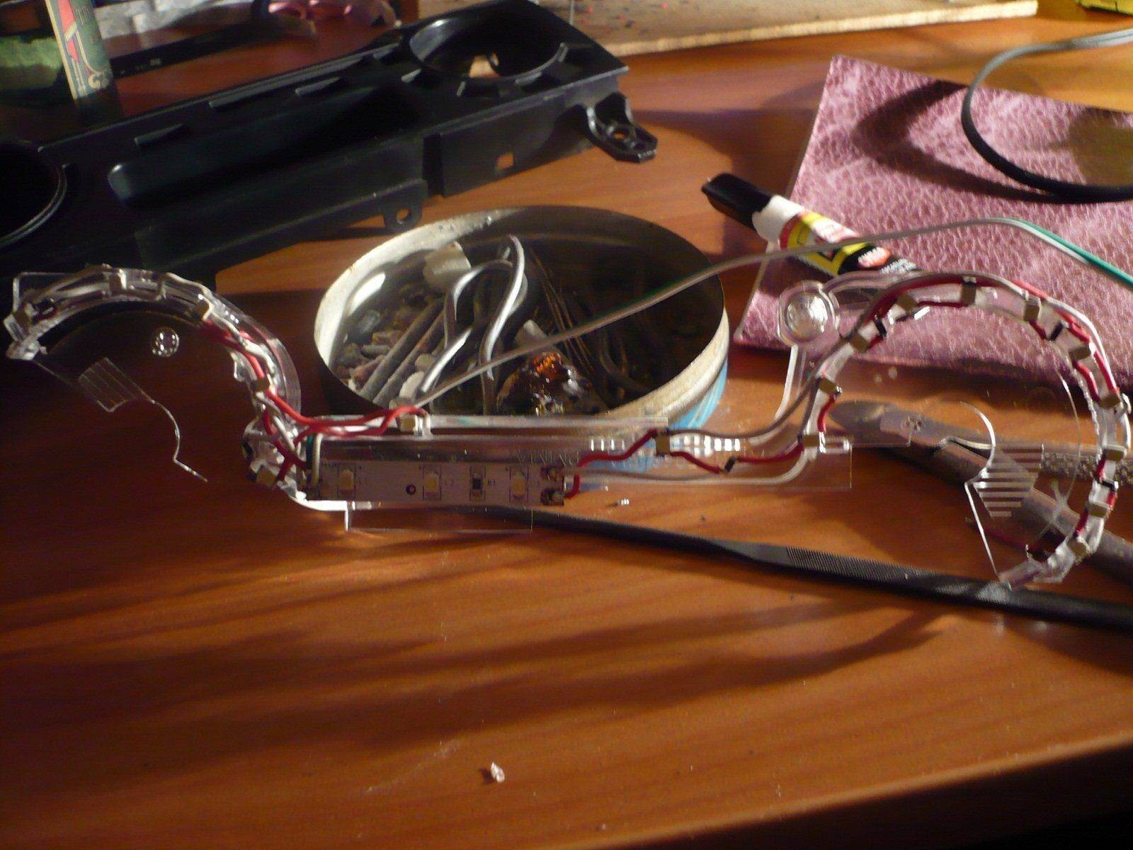

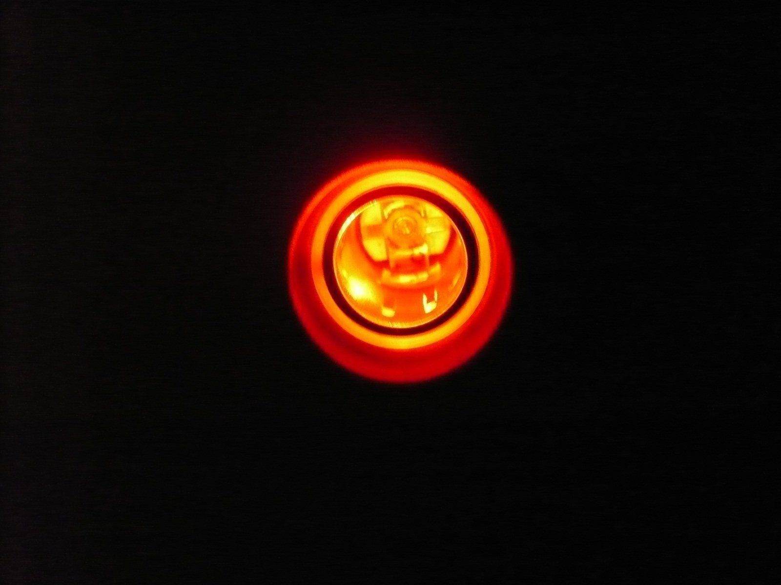

Вот руки дошли и до сектора температуры :D
Добавлено спустя 2 минуты 50 секунд:
не судите строго за нечеткие фоты :?
P1050874.JPG [ 420.91 КБ | Просмотров: 4500 ]
P1050875.JPG [ 441.56 КБ | Просмотров: 4497 ]
P1050877.JPG [ 388.33 КБ | Просмотров: 4496 ]
P1050878.JPG [ 266.69 КБ | Просмотров: 4496 ]
Комментарий к файлу: в машину еще не воткнул, так как надо ехать в бокс и припаивать это дело к сети, думаю этим займусь уже завтра
P1050880.JPG [ 362.68 КБ | Просмотров: 4498 ]

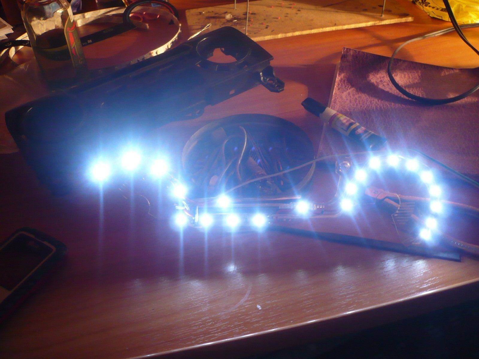

Главное начать, а там уже выбора не будет :D придется доделывать, а сделаешь по своему вкусу что нибудь одно, остальное на фоне покажется каким то никчемным и руки потянутся все дальше и дальше..... :D
Добавлено спустя 5 минут 17 секунд:
вот и у меня руки потянулись.....
Добавлено спустя 4 минуты 53 секунды:
Добавлено спустя 6 минут 38 секунд:

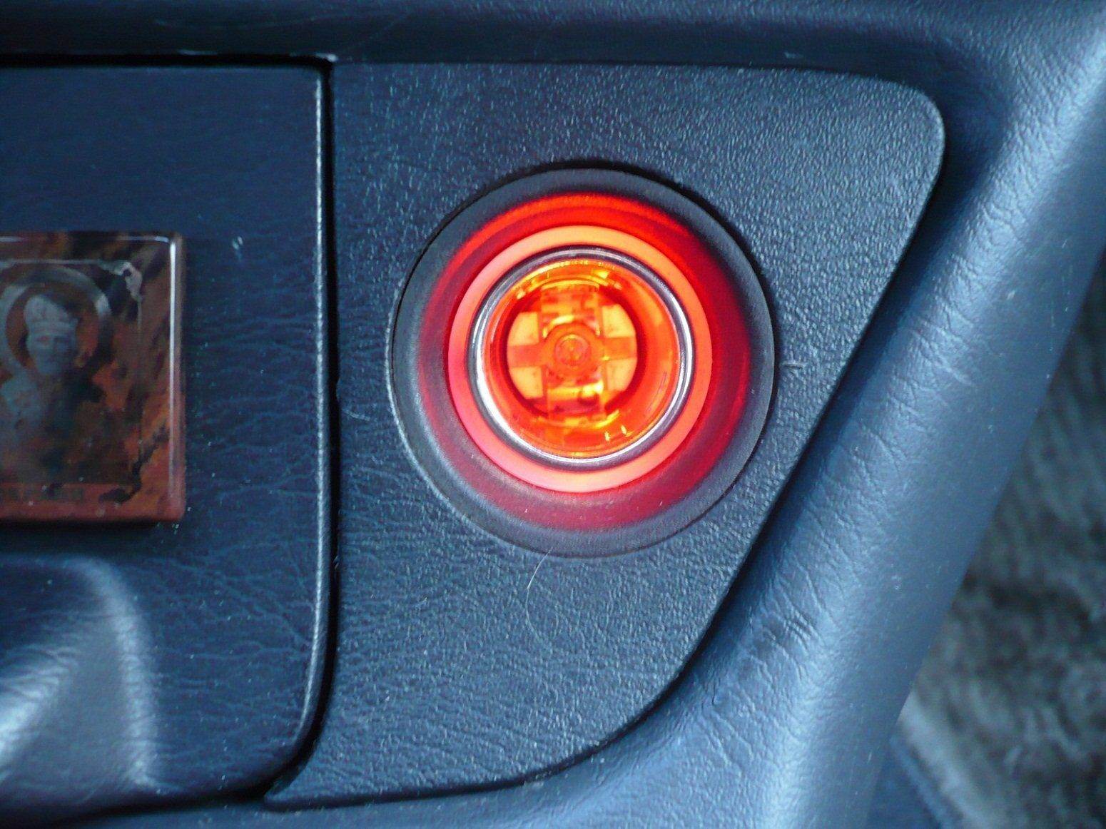

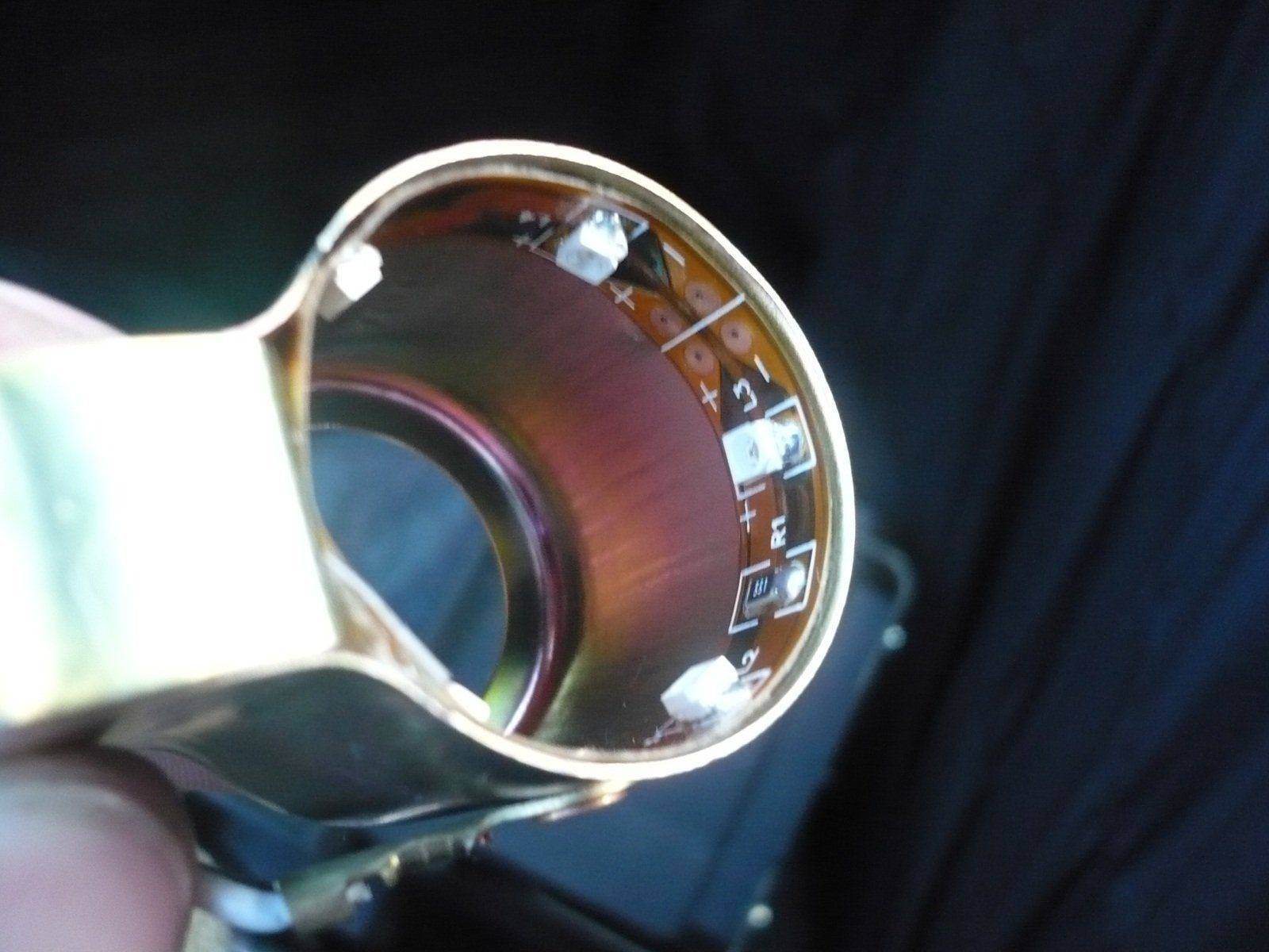

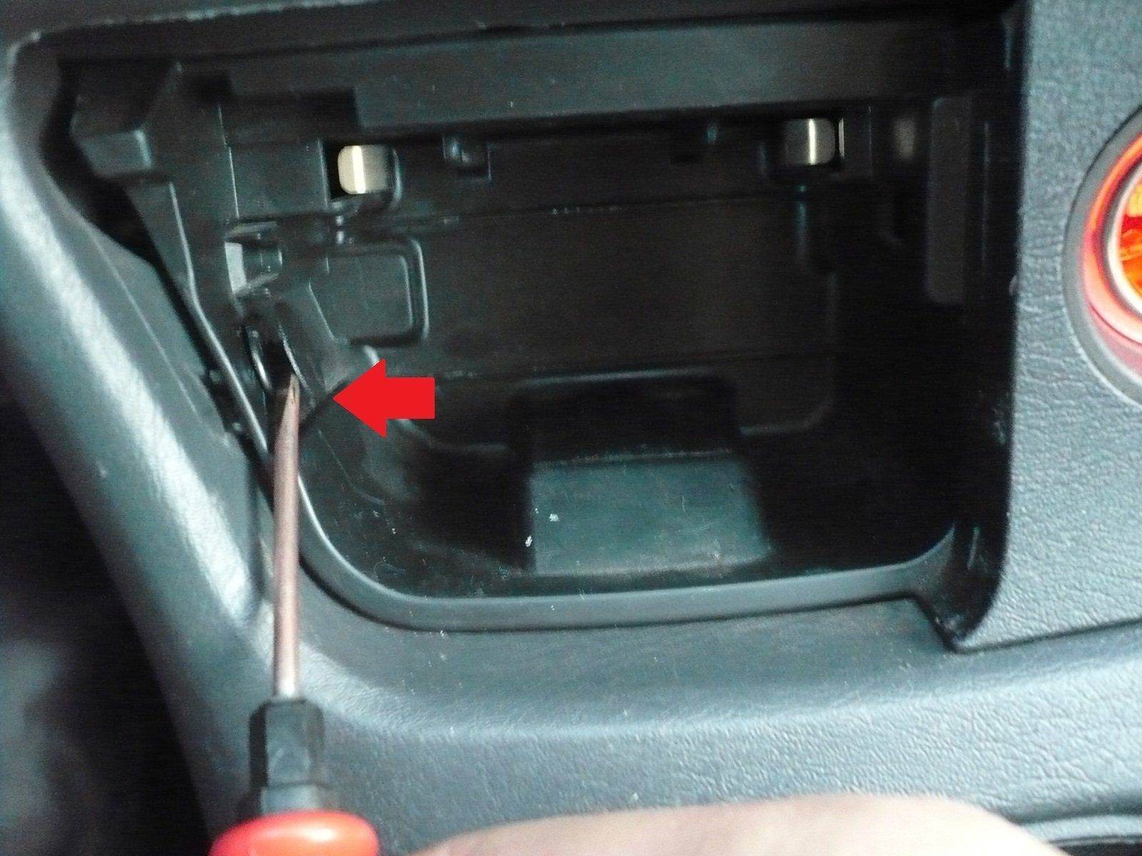

тока чтобы припаяться к маме лампочки контакты нужно вытравить кислотой, заморачиваться не стал и травил простой ацетилсалициловой кислотой - проще говоря аспирином :D
P1050843.JPG [ 235.55 КБ | Просмотров: 4497 ]
P1050886.JPG [ 497.26 КБ | Просмотров: 4501 ]

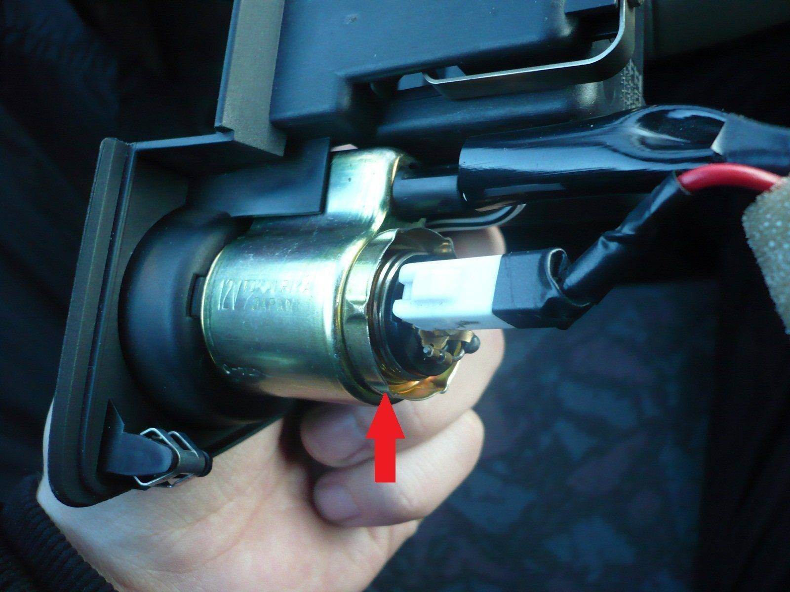

Комментарий к файлу: Достаем пепельницу и с левой стороны убираем пистончик
P1050887.JPG [ 466.91 КБ | Просмотров: 4496 ]
Комментарий к файлу: Достаем весь корпус и сзади откручиваем гаечку и снимаем провод с папы
P1050888.JPG [ 363.62 КБ | Просмотров: 4497 ]
Комментарий к файлу: Снимаем корпус и вклеиваем ленту диодов
P1050890.JPG [ 344.96 КБ | Просмотров: 4497 ]
Комментарий к файлу: питание припаял вместо лампочки
P1050891.JPG [ 371.05 КБ | Просмотров: 4497 ]

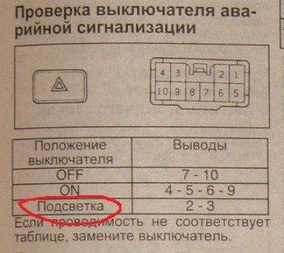

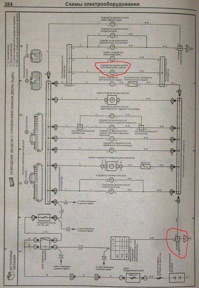

Дяденьки, только не пинайте, много чего прочел-перепрочел, глаза болят, голова трещит, в памяти мало что осталось. Скачал пару букварей, в одном отсутсвовала схема электроцепи, в другом схемы такого ужасного качества, все расплывшиеся, размазанные. Подскажите какие ножки у кнопок для 12 вольт предназначены.
Кнопка аварийки.
Кнопка Обогрева заднего стекла.
Кнопка противотуманных фонарей.

Допустим, подскажут. Но ты же не к ножкам диод вместо лампочки колхозить собираешся? Вот найди лампочку в кнопке, выкрути и увидиш две площадки-контакта. Эти контакты должны звониться с соответствующими двумя ножками. Включаеш габариты, на разъёме "мама" без кнопки на контактах для выявленных ранее ножек тестером узнаеш где + и -.

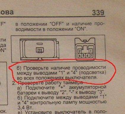

Вот, мин. за 5 накопал. :wink: Ну, и т.д. Не ленись.
IMG_2246.jpg [ 46.55 КБ | Просмотров: 4498 ]
IMG_2250.jpg [ 69.25 КБ | Просмотров: 4499 ]
IMG_2295.jpg [ 258.87 КБ | Просмотров: 4505 ]

Кнопка аварийки, кнопка обогрева заднего стекла и часы готовы. Осталась кнопка задних противотуманных фонарей, а потом за печкой в машину топать.

С кнопкой противотуманных фонарей трабл какойто. На схеме 2 и 6 контакты + и - соответственно, отсчитал 2 и 6 контакты, но лампочка не прозванивается.
Добавлено спустя 16 минут 10 секунд:
Вскрыл кнопку, проследовал по магистрали оказалось, что лампочка подсветки питается от других контактов, если я правильно расположил и отсчитал, то это 7 и 8 контакты :) (но могут быть 1 и 2 :D ). А вот какой из них плюс и минус еще предстоит определить.

Светофильтры голубые, просто с лампами накаливания желтого цвета кнопки кажутся зелеными, а сейчас с белыми диодами они бело-голубого оттенка и я их не снимал :) Подсветка после перепайки, получается, будет не совсем белая, что не сильно таки радует, но и не огорчает.
Добавлено спустя 53 минуты 14 секунд:
Mr_Nuke
Вот кусочки процесса паяния кнопки задних противотуманок.
