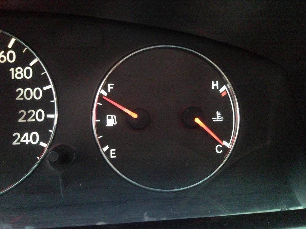

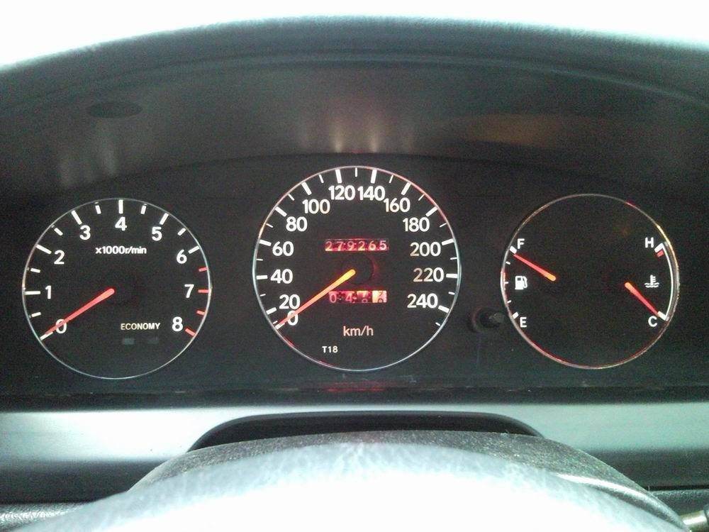

я сделал такую подсветку...

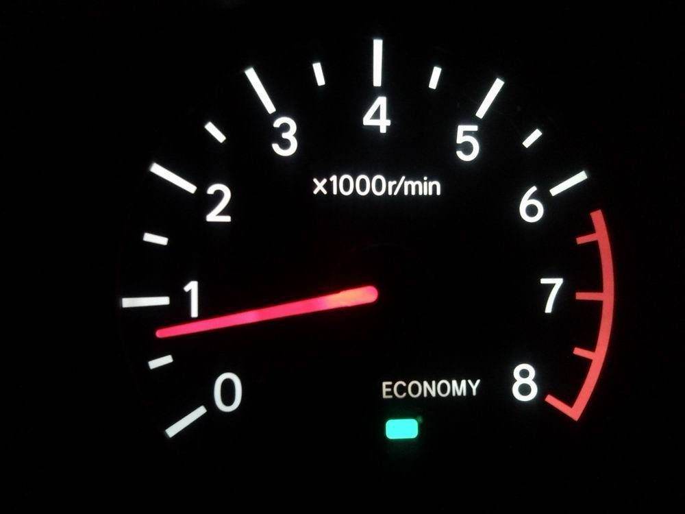

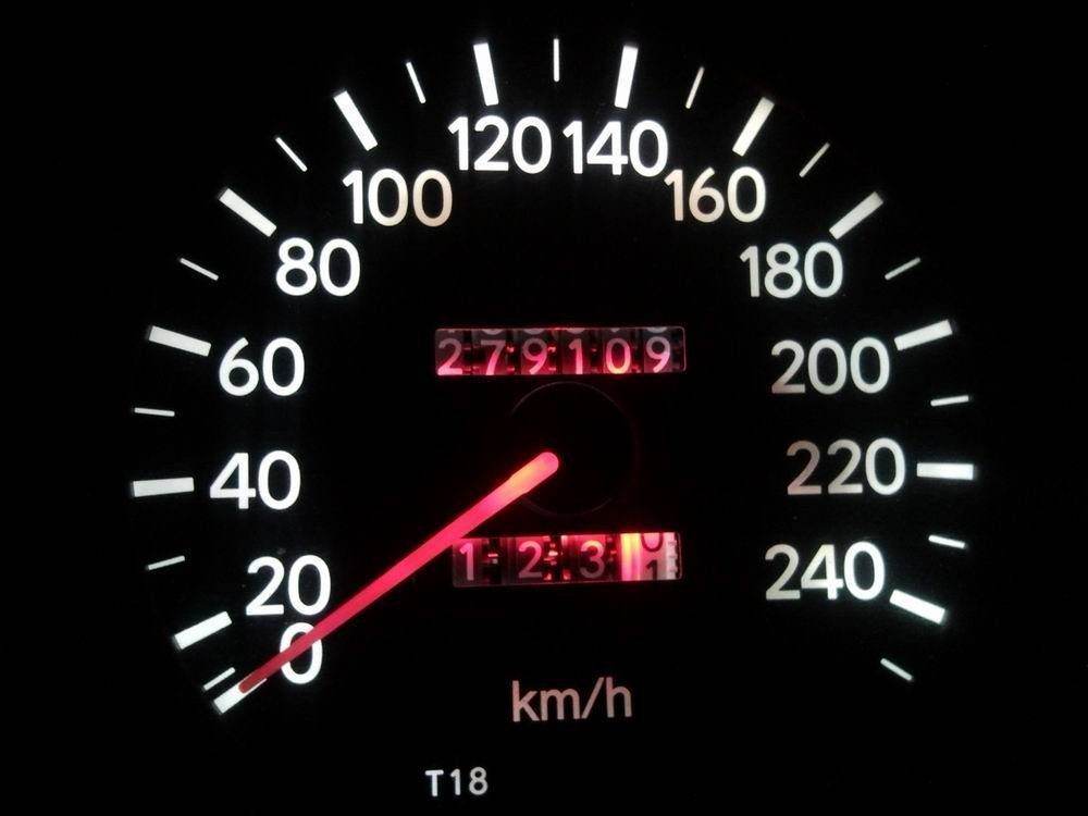

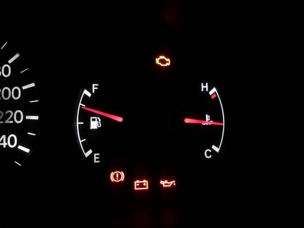

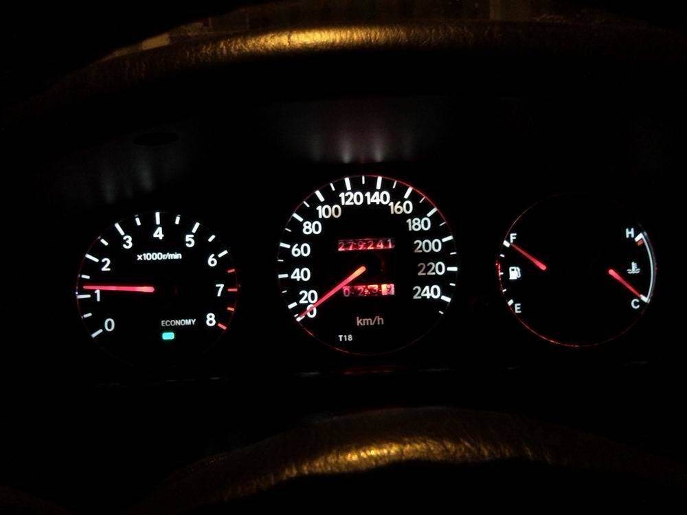

красный светодиод на ленте подсовывал под самую стрелку, но чтобы не задевала ее, а светил именно в дырку, где стрелка выходит, крепил ленту на супер клей, светодиод маленький, планарный с сопротивлением, пробывал с разных углов, лучшее, что получилось, перед вами... в ночи, смотрится лучше... еще поставил маленький светодил на замок зажигания, когда разобрал панель руля, увидел отдельный разъем, снизу, справа, прозвонил, оказывается он спецом там и есть, после закрывания дверей, светится еще секунд 5 и тухнет, конструктивно лампочки подсветки не было, а электрика оказывается есть...

смд-ленту по 3-ри светодиода (на одну приборную шкалу ушло 9-ть светодиодов, т.е. по 3-ри линейки), т.к. светопроницаемость у спидометра выше, в верхней части, а я хотел добится равномерности подсветки, использовал 2-ва светофильтра изготовленные из целофана с затемнением
