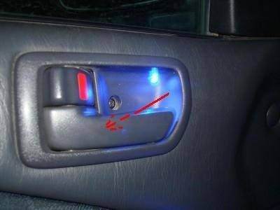

А я бы светодиоды в ручках по-другому разместил бы. И не видно их так, и подсветка "мыльницы" более равномерная, по глазам не бьющая. Вот так, за самой ручкой их спрятать (стрелка):
Ручка.jpg [ 12.95 КБ | Просмотров: 7428 ]

Vitek пришла такая идея но после того как две ручки были уже готовы :(
CariNik да заменил сразу она мне сразу не "приелась" :)
Есть идеи как еще можно питание на ручки подать :?: :?: :?:
:idea: мне подсказали от кольца зажигания для плавного потухания

Если не забуду, сделаю Вам фотки подсветки ручек дверей своего Аккорда. И другого свето-тюнинга. Вот там сделанно зачетно, так и надо делать.
