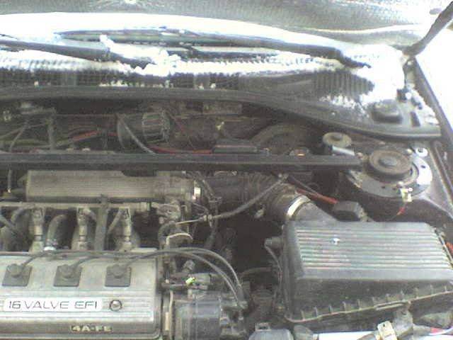

может конечно с эстетической точки зрения не очень,но за 400 ре это не имеет значения,функцию я думаю выполняет не хуже ваших :wink: ,да и по массе разница не очень большая

она у меня и спреди и сзади стоит,тоже с тазовской заколхозил,только заместо трубы между чашками приварил к тазовскому основанию квадратный профиль,жесткость в разы больше,чем у тазовской трубочки,задняя съемная,чтобы можно было легко снять,гайками распираеться,минута и она уже снята,грузи что хочешь,про разницу точно не скажу,но на тазе 99 особо чувствовалось,с ней и без нее,на карине заднюю поставил,потому что лифтбек,на седане полка играет роль распорки,где то была уже темка за распорки

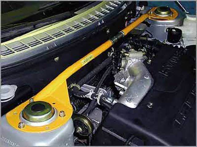

такая?
растяжка 2.jpg [ 44.37 КБ | Просмотров: 18018 ]

Engine08
Именно такая :)

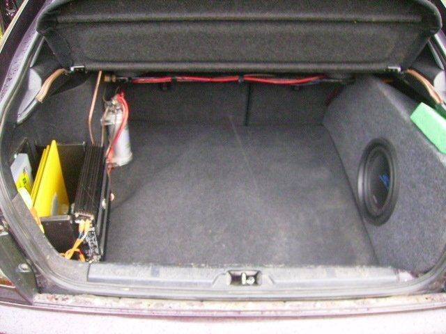

чтобы конструкцию понять,только через два дня,так как работаю до 9 вечера,не видно нифига будет,если фотать,так для затравки фотка,если присмотреться,то видно,что провода примотанны к растяжке,но это старая фотка,сейчас там все прилично,то есть без проводов
Комментарий к файлу: передняя
DSC00801.JPG [ 40.44 КБ | Просмотров: 18024 ]
Комментарий к файлу: задняя
P9130077.JPG [ 125.41 КБ | Просмотров: 18044 ]

к стати по мне тазовская на передок в стоке не айс,потому,как площадки на растяжке на плоскость чашки не совсем ровно ложаться и мне приходилось гнуть трубу,она еще в капот упиралась потом,походу такая как на фотке Engine08,поэтому я и переделывал
