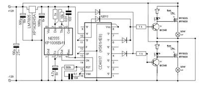

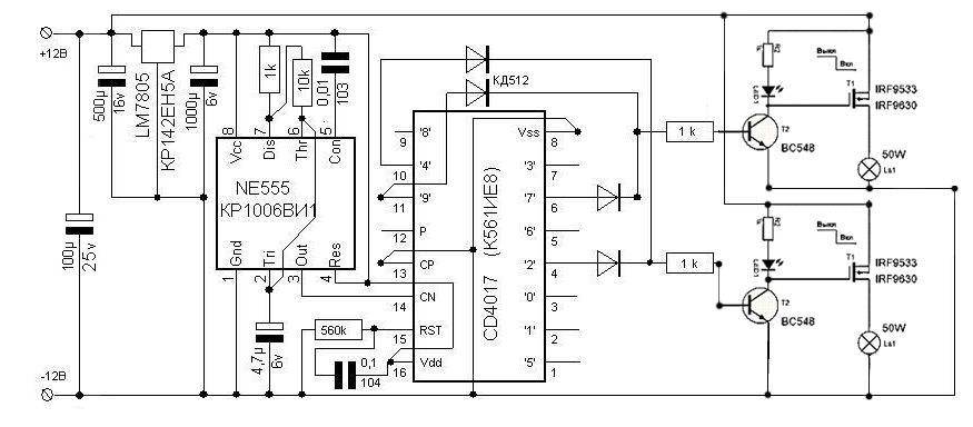

Сообщения: 389
вот такую схемку маяка нарыл
06227595.jpg [ 142.31 КБ | Просмотров: 6116 ]
