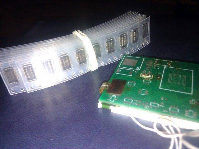

Напомню, что сейчас у нас есть 60 изготовленных плат. Поскольку следующие партии уже совершенно точно будут включать исправления, то будем называть текущую ревизию - 'А'.
Рабочий механизм прошивания устройства обкатан. Правда для этого пришлось самому программу-прошивальщик написать, ибо все имеющиеся либо проприетарные, либо какие-то недоделки. Программа на маршрутный компьютер теперь стабильно заливается и исполняется. Т.к. в ревизии 'A' оказались не работоспособными оба кварцевых резонатора, то частота у нас 8 МГц. Пока по крайней мере. Потом может быть подниму, но тогда точность упадёт пропорционально увеличению частоты.
Сегодня бился над оживлением маленького дисплея (на устройство можно установить либо маленький, либо "большой" дисплей). Маленький в итоге в ревизии 'A' работать не будет - косяк в разводке... А жаль...
Большой дисплей напротив разведен судя по всему правильно. Сами дисплеи у меня есть, сейчас для работы нет разъемов. Поскольку штучно такие разъемы купить трудно, завтра поеду куплю не работающий Nokia 6300 и выпаю разъем дисплея от туда. Завтра по идее мы должны будем прийти к тому же состоянию, что и в этом посте, только уже на рабочей плате.

Пока искал Nokia 6300 за разумные деньги для того, чтобы вытащить из него LCD разъем, пришли 100 разъемов из Китая. :shock:
Всего 3 недели шли. И как их таможенники пропустили - загадка!..
Теперь мне ничего не мешает запустить, наконец, большой дисплей. Разъем уже припаял на одну плату, буду прогить... :pisa_tel:
