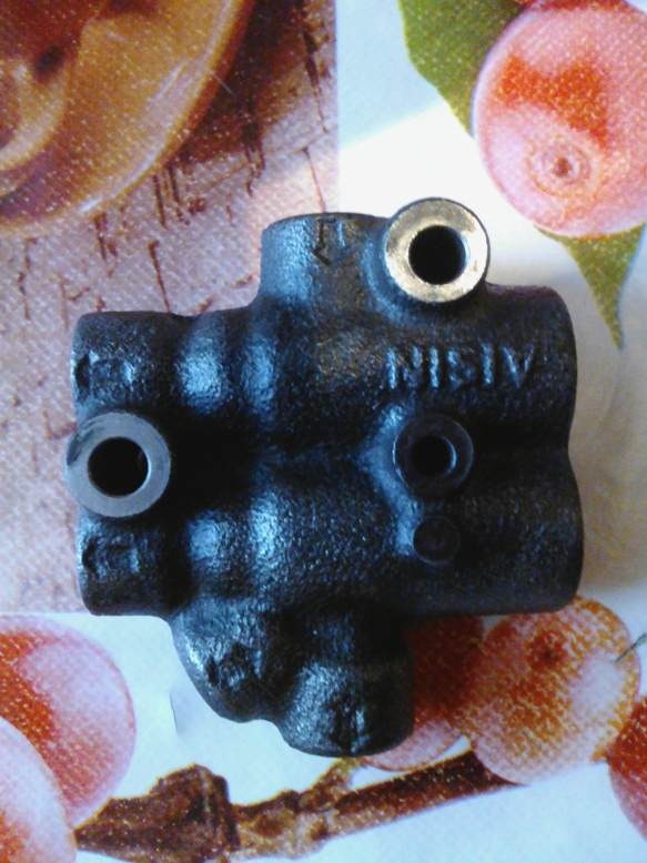

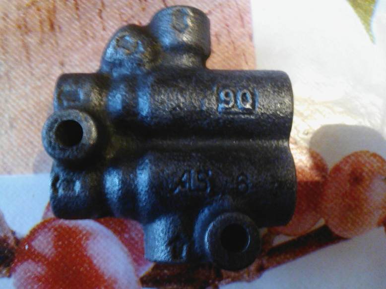

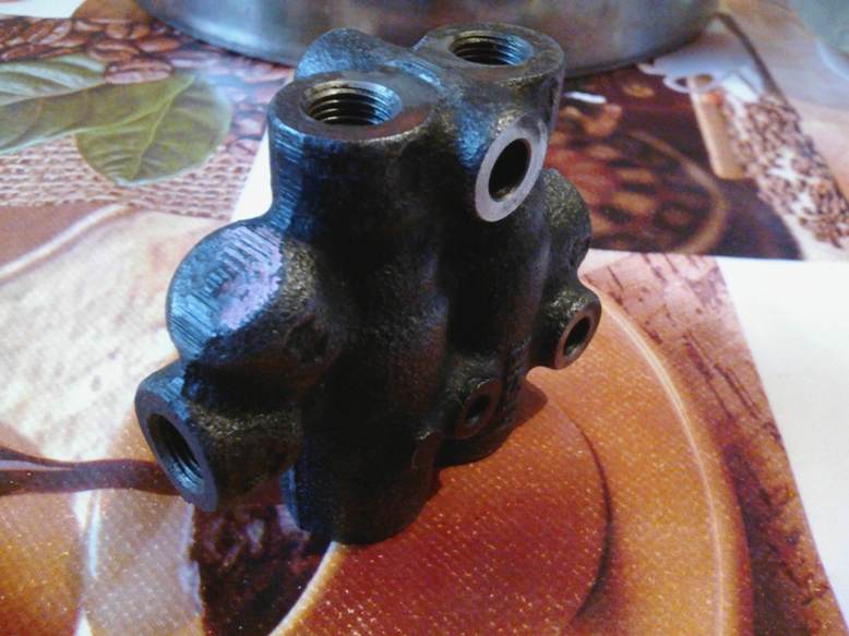

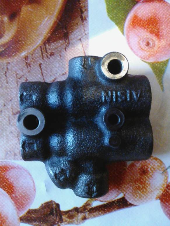

Добрый день,
Ситуация такая, вместе с комплектом ЗДТ заказал и распределитель с этого авто, благодаря kostol вчера его разобрал и выкинул с него солдатики, за что ему огромное спасибо!
Открыл капот, чтобы посмотреть на свой распределитель(барабанный), а там засада…
К моему распределителю подходят 5 тормозных трубок, соответственно на распределителе 5 выходов, а на том, что я доработал с ЗДТ, один выход/вход с завода заглушен(см.фото).
Помогите пожалуйста, в понедельник записался на СТО на установку ЗДТ и соответственно нового распределителя, а что со своей трубкой(5-ый вход/выход), которая у меня на авто, делать не знаю, может ее просто заглушить и на что это повлияет?
На просторах нашего форума нашел 2 схемы на 4 выхода и на 5 выходов распределителя, но в них разобраться самостоятельно не могу, может кто-то подскажит как правильно все сделать?
Схемы здесь:
viewtopic.php?f=5&t=3608&hilit=клапан+кран+распределения
Заранее большое спасибо!

 Заголовок сообщения: Re: Усовершенствование тормозов
СообщениеДобавлено: Сб апр 08, 2017 1:25 pm
На машинах без абс 5 выходов, на абсных 4.
Если что У меня есть распределитель с ЗДТ на 5 выходов.

Подскажите, как можно установить распределитель на 4 выхода, там где стоит на 5, что делать с пятой трубкой?
СообщениеДобавлено: Сб апр 08, 2017 3:13 pm
выкинь требуху из своего с 5ю выходами,так де как с другим сделал

Так если выкинуть все внутренности из регулятора то они становятся одинаковыми и для барабанов и для дисков,разница именно в самих клапанах. Стоило искать от дисковых,чтоб все выкинуть
Англичанка с ABS, установил ЗДТ-торможение стало лучше, но чувствую зад недотормаживает :( поможет если выкинуть требуху из распределителя?
СообщениеДобавлено: Сб апр 08, 2017 8:46 pm
На англичанках где нет колдуна либо менять распределитель,либо выкинуть внутренности из родного,иначе зад будет недотормаживать.
Второй вариант чреват склонностью к заносу на скользком покрытии,при интенсивном торможении. Но по опыту делал так многим,всех предупреждал и никто не жаловался на занос,все контролируемо получается
Спасибо за совет, "распотрошить" распределитель не снимая с машины возможно технически?

Колдун стоит на англичанках с абс и при наличии абс пятая дырка в регуляторе заглушена.
себе поставил регулятор с лексуса rx
СообщениеДобавлено: Вс апр 09, 2017 9:25 am
его и в тисках распотрошить сложно,стопорные кольца вытаскиваются очень тяжело

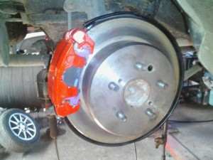

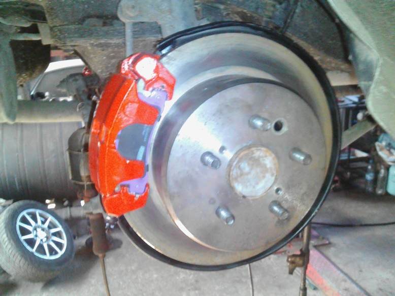

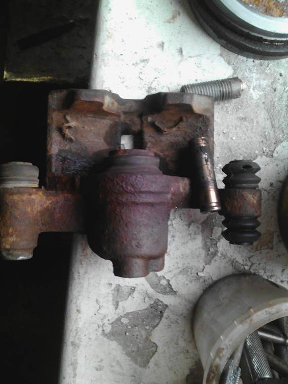

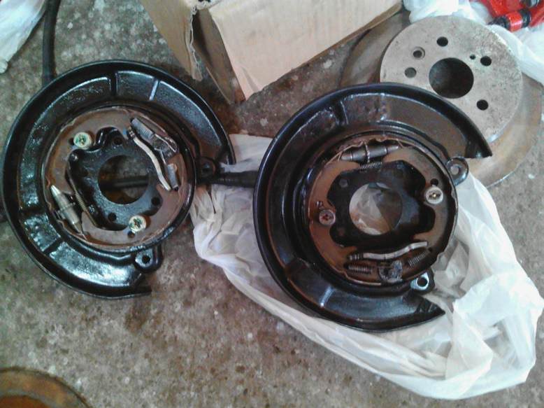

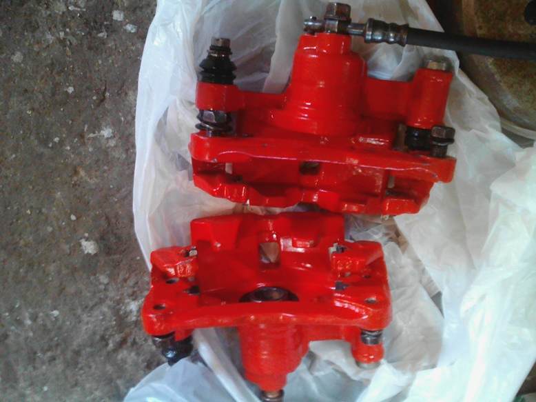

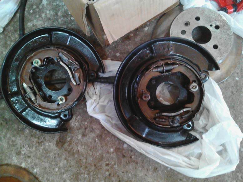

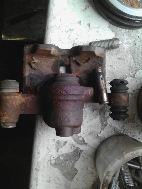

И так, отпишусь по результату о замене барабанов на диски:
Процедуру описывать не стану, так как все есть на форуме.
Расскажу про свои "танцы с бубном". Сняв распределитель тормозных усилий (вспоминал японцев всеми словами, так как, чтоб его снять пришлось залазить на ДВС и в позе "ЗЮ" его откручивать - не могли гады поставить куда-то поудобней), выкинув солдатики с распределителя, сняв барабанную систему и установив дисковую - все стало хоршо :co_ol: и очень быстро.
И тут началось...
Начинаю прокачивать тормоза, пару раз кочнув педаль тормоза и тут лопается тормозная трубка заднего левого цилиндра(сгнила за баком) - думаю, слава Богу, что здесь на месте, а не на ходу. Замерял рулеткой по днищу длину трубки (min 2800 мм) бегу по магазинам, нужной длины не нашел, или 2 метра или 4 метра, пришлось брать 4 метра - сделал несколько колец на трубке - установил.
Далее, сажу помощника за руль и опять начинаю прокачку тормозов, качает - качает, а педаль тормоза не держит - не накачивает, думаю, может не правильно качает, полез сам прокачивать - тоже самое. Думаю ладно, открутил штуцера прокачки сзади и начал качать педаль - эффекта ноль, жидкость со штуцеров не выходит - штуцера сухие. Полез в главный тормозной (ГТЦ), открутив с него трубки, плавно начинаю нажимать на педаль тормоза - жидкость не идет, ага проблема в нем.
Снял ГТЦ и попробовал покачать в ручную - эффекта ноль, делаю промывку цилиндра без разборки его, промыв и снова пробую - все работает, напор хороший, аж стенку гаража забрызгало.
Думаю, все, победил :roll: , ставлю его на место и начинаю снова прокачивать - и опять педаль не держит :-grabli-: , начинаю уже психовать :rugaet-sja: , настроение упало, ибо уже 3 часа играюсь с этой процедурой на которую уходит максимум 20 минут. Остается последний вариант, открутив сзади штуцера прокачки, начал слабым давлением подавать сжатый воздух через крышку ГТЦ и о чудо, сзади со штуцеров прокачки пошли струйки тормозной жидкости, также сделал и с передними постоянно подливая жидкость.
Закрутил штуцера и сел за руль - нажал на педаль и наконец-то педаль дубовая, радости не было предела. Ну да ладно, думаю перестрахуюсь и про, качаю систему, опять сажу помощника за руль, педаль накачена - он держит, я отпускаю штуцер, жидкость уходит со штуцера, педаль уходит в пол - он держит, я закрываю штуцер и даю команду качать и снова педаль не накачивает :shock: .
При помощи воздуха прогоняю опять жидкость и зажимаю штуцер, педаль стала колом как и положено! Проверив тормоза - тормоза Super, как передние так и задние.
Из всего вышесказанного делаю заключение, что ГТЦ работает не корректно, т.е скорей всего манжета на поршне уже где - то закисла или подклинила, так как при отпускании педали тормоза при прокачке, цилиндр должен брать порцию жидкости из бочка, а он ее не берет. ГТЦ разбирать не стал, так как уже было поздно и надо было ехать.
Отрегулировал ручной тормоз, сделал пробный заезд - у Карины наконец-то появились тормоза в сравнении с барабанами - это небо и земля :roll:
А теперь стоит вопрос, что делать, или покупать рем. комплект ГТЦ или менять сразу ГТЦ. От замены рем. комплекта ГТЦ останавливает тот фактор, что корпус ГТЦ алюминиевый и возможно, что внутри его уже есть выработка и рем. комплект уже не поможет, возможно, что это мои предрассудки и заблуждения
Парни,
Кто сталкивался с такой ситуацией, подскажите пожалуйста, поможет ли замена рем. комплекта или сразу заказывать ГТЦ? Если рем. комплект ГТЦ поможет, то дайте пожалуйста номер и производителя, брать оригинал или есть достойные заменители. Карина - англианка, ГТЦ прикручен к вакуумнику на двух шпильках М8
Заранее большое спасибо и извините за много букв
Не много фото, со вчерашнего дня...
