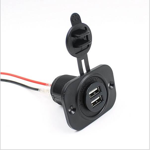

А я решил добавить юсб купив такую штуку:
Комментарий к файлу: зарядное устройство
1.jpg [ 49.72 КБ | Просмотров: 9265 ]
А ее вставил с задней стороны центрального туннеля, там где находится пепельница для задних пассажиров. Как на новых иномарках. Может быть не так удобно втыкать провод, но зато не смотрится колхозно. Не забивается пылью\грязью и т.п.
А в прикуриватель хочу, для себя и пассажира купить такой же з/у на 2 USB.
