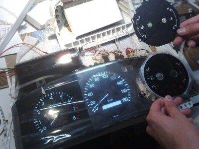

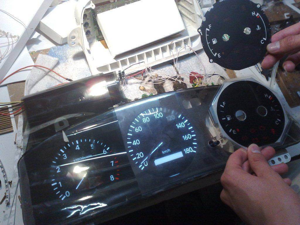

Иди в толковую типографию, при наличии мозгов у работников может получиться что угодно.
Фото не мое, но владелец думаю не осерчает)
010620111513.jpg [ 142.94 КБ | Просмотров: 9851 ]

В толковой типографии и денег толково попросят.
На фото автор делал сам, многократным прогоном лазерного принтера и результат его не удовлетворил.
Это фотки с корона клуба, тема "Тайна стрелок......."
Андрей скан экспортируется в корел дальше по нему обрисовуеш проверяя размеры по живой шкале.
По концовке скан удаляеш и остается нарисованная тобой шкала. Он сложный но победимый.
Процесс работы в кореле больше напоминает черчение чем рисование. И любой элемент в нем можно изменять и передвигать с очень высокой точностью.
1993 4A-FE LB Japan Red Wagon
