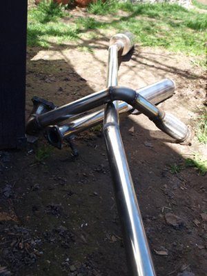

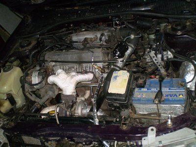

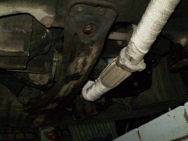

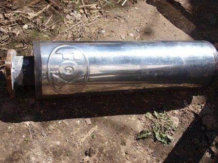

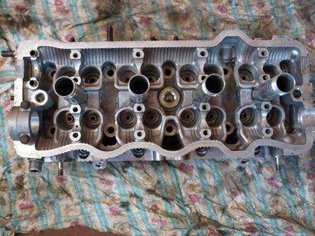

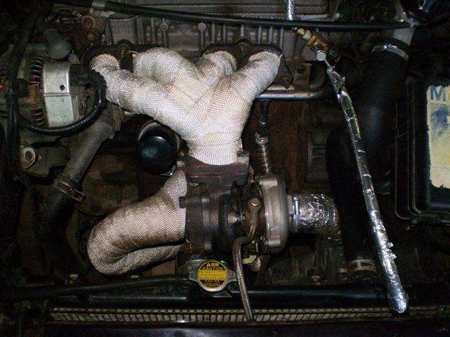

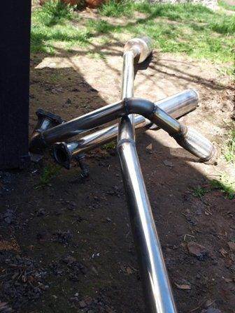

Привет. Хочу поделится своим изобретением.
еще фотки
и еще фотки
Добавлено спустя 47 секунд:
И ещё
Дую 0.5 бара
P5042852.JPG [ 132.75 КБ | Просмотров: 16608 ]
P5042854.JPG [ 115.82 КБ | Просмотров: 16608 ]
P5112857.JPG [ 93.96 КБ | Просмотров: 16608 ]
P5112858.JPG [ 113.44 КБ | Просмотров: 16605 ]
P8280049.JPG [ 261.27 КБ | Просмотров: 16605 ]
P8280050.JPG [ 253.94 КБ | Просмотров: 16605 ]
P8280051.JPG [ 269.96 КБ | Просмотров: 16604 ]
P8280052.JPG [ 276.96 КБ | Просмотров: 16604 ]
P8280053.JPG [ 227.14 КБ | Просмотров: 16604 ]
P8280054.JPG [ 234 КБ | Просмотров: 16603 ]

:shock: ипатьевский дом... Не, за старание конечно респект, но дрыгатель этот будет ехать быстро, но недолго...

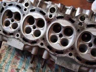

С чего ты взял, что не долго?

ну если я правильно понимаю, что ЦПГ осталась стоковая, атмосферная...
 Заголовок сообщения: Re: 3S-FE турбо
СообщениеДобавлено: Вс сен 18, 2011 7:48 pm
Зарегистрирован: Вт май 04, 2010 10:22 pm
Сообщения: 140
Откуда: г.Кострома
Машина: мазда 3
Немного доработанная-разжата

Ужас конечно.И как мотор к этому отнесся? На чем настраивали?

Настраивали по смеси широкополосным датчиком.Прирост просто оболденный.Если сравнивать на 402 метра на атмосферном двигателе у меня было на выходе 140км в час а сейчас за 160 переваливает. Была проблема с датчиком обсолютного давления. Он видел только до 0.3 и отрубал подачу топлива. Сейчас я это победил путем небольших монипуляций с радиодеталями
Добавлено спустя 1 минуту 25 секунд:
Мотор к стати работает в своем режиме и перегрузок не испытывает. У него запас прочности велик. Да я и дую всего 0.5 бара

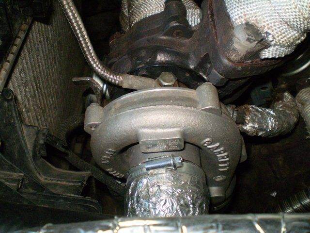

Как охлаждается воздух на впуск?

Тоже интересен вопрос про охлаждение, под капотом не увидел.

В переднем бампере стоит масленный интеркуллер и воздушный. без них некуда.До установки масленного интеркуллера масло грелось из-за турбины. после установки температура устаканилась. По поводу лошадок сказать ничего не могу. На стенде не мерили но примерно послезаезда с гэтером у которого 480 кобыл я ему проиграл на 402 метра всего корпуса четыре. Приблизительно получилось лошадок 250. Но это все относительно. Третья передача подтыкается тоже с пробуксовкой. Чтоб понять надо прокатится
Добавлено спустя 2 минуты 25 секунд:
С тормозами беда. автомобиль хреново останавливается. Стойки тоже на свалку. Срочно надо ставить самые жесткие. Авто болтает при разгоне.

Извини за навязчивость, но ЧТО настраивали? Штатный блок управления? Обманув блок управления после манипуляций с МАПом ты думаешь, что блок льет туда то что нужно?
Добавлено спустя 1 минуту 54 секунды:
Даже теоретически при 0,5 бара наддува 250 сил получить нереально. 200 - поверю и то при условии, что все действительно настроено.
Просто после упоминаний широкополосника и стехиометрии интересно как увеличивали подачу топлива.

Если стоит широкополосник. как вы думаете я цифры из головы беру. Все горит как положено. да и бензин конечно 98
