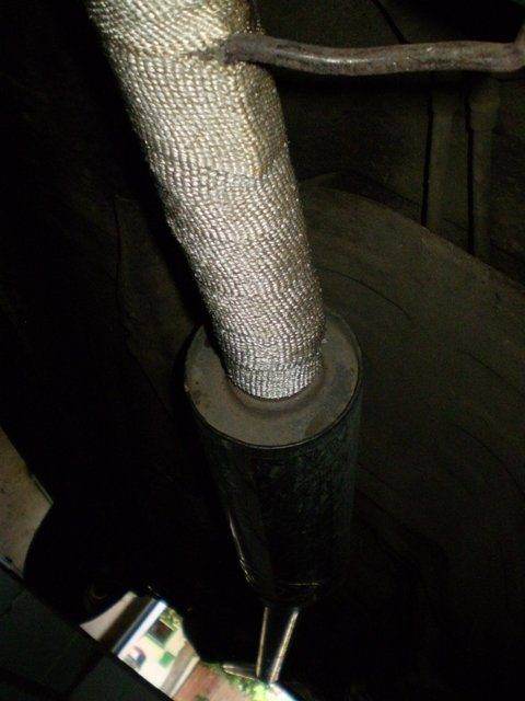

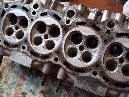

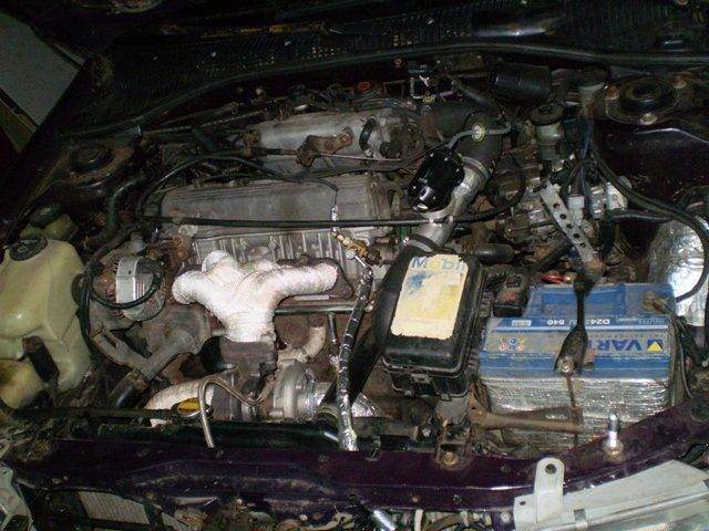

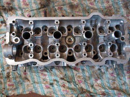

Привет. Хочу поделится своим изобретением.
еще фотки
и еще фотки
Добавлено спустя 47 секунд:
И ещё
Дую 0.5 бара
P5042852.JPG [ 132.75 КБ | Просмотров: 16430 ]
P5042854.JPG [ 115.82 КБ | Просмотров: 16430 ]
P5112857.JPG [ 93.96 КБ | Просмотров: 16430 ]
P5112858.JPG [ 113.44 КБ | Просмотров: 16427 ]
P8280049.JPG [ 261.27 КБ | Просмотров: 16427 ]
P8280050.JPG [ 253.94 КБ | Просмотров: 16427 ]
P8280051.JPG [ 269.96 КБ | Просмотров: 16426 ]
P8280052.JPG [ 276.96 КБ | Просмотров: 16426 ]
P8280053.JPG [ 227.14 КБ | Просмотров: 16426 ]
P8280054.JPG [ 234 КБ | Просмотров: 16425 ]

Немного доработанная-разжата

Настраивали по смеси широкополосным датчиком.Прирост просто оболденный.Если сравнивать на 402 метра на атмосферном двигателе у меня было на выходе 140км в час а сейчас за 160 переваливает. Была проблема с датчиком обсолютного давления. Он видел только до 0.3 и отрубал подачу топлива. Сейчас я это победил путем небольших монипуляций с радиодеталями
Добавлено спустя 1 минуту 25 секунд:
Мотор к стати работает в своем режиме и перегрузок не испытывает. У него запас прочности велик. Да я и дую всего 0.5 бара

Как охлаждается воздух на впуск?

В переднем бампере стоит масленный интеркуллер и воздушный. без них некуда.До установки масленного интеркуллера масло грелось из-за турбины. после установки температура устаканилась. По поводу лошадок сказать ничего не могу. На стенде не мерили но примерно послезаезда с гэтером у которого 480 кобыл я ему проиграл на 402 метра всего корпуса четыре. Приблизительно получилось лошадок 250. Но это все относительно. Третья передача подтыкается тоже с пробуксовкой. Чтоб понять надо прокатится
Добавлено спустя 2 минуты 25 секунд:
С тормозами беда. автомобиль хреново останавливается. Стойки тоже на свалку. Срочно надо ставить самые жесткие. Авто болтает при разгоне.

Вопрос к знатокам. Поршня от 3S-GTE(D-86) Подойдут на 3S-FE. У них размерность одна. а вот высота? палец тоже плавающий у обоих. Есть возможность поставить усиленные поршня
Интересуется знакомый он хочет вообще задуть 1.3 бара
Кому интересно с этой турбинкой стехиометрия наступает на 5 тысячах а начинает крутится с 2 тысяч

Извини за навязчивость, но ЧТО настраивали? Штатный блок управления? Обманув блок управления после манипуляций с МАПом ты думаешь, что блок льет туда то что нужно?
Добавлено спустя 1 минуту 54 секунды:
Даже теоретически при 0,5 бара наддува 250 сил получить нереально. 200 - поверю и то при условии, что все действительно настроено.
Просто после упоминаний широкополосника и стехиометрии интересно как увеличивали подачу топлива.

Ездить нужно на 95-98, 98-й безопасней конечно. 0,5 бара не такое уж высокое давление, чтобы разрушить недетонирующий мотор. Если в нем все горит правильно, то нихрена ему не будет. Масло охлаждается, интеркулер в наличии, если все в порядке - молодец. Но хотелось бы услышать ответы на вопросы.
