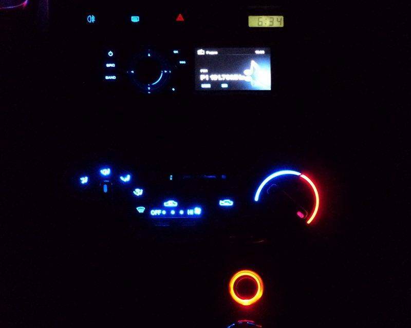

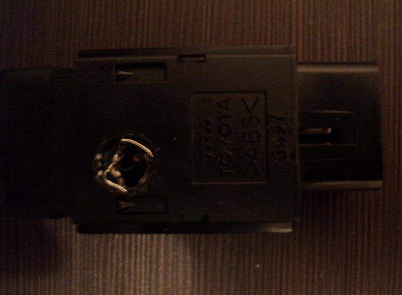

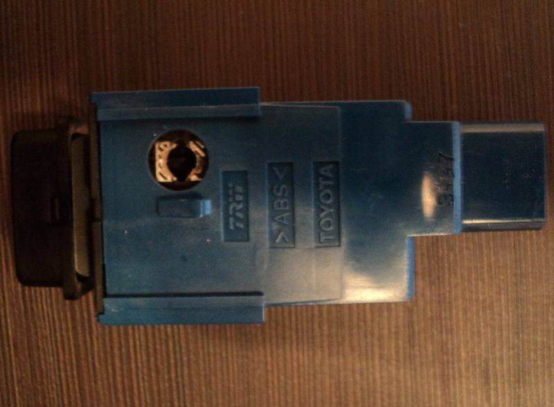

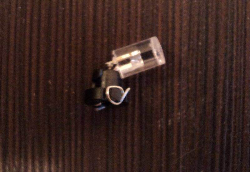

У меня давно перегорели дешевые китайские диоды в подсветке кнопок и часов. Когда рано стало темнеть, это ужа стало напрягать. Сегодня психанул, поехал в магазин, купил упаковку "правильных" SMD диодов по 4 грн. штука. В результате получился мега бюджетный и супер-быстрый тюнинг кнопок и часов, 80 рублей и час времени с пайкой.
1. Снимаем кнопки, извлекаем патрончики ламп подсветки, и вытягиваем их них старые "неправильные" диоды.
2. Разбираем диодные лампы вытащив внутренности - диод SMD с двумя резисторами.
3. Прикинув правильную полярность, сгибаем ножки резисторов, и вставляем патрон.
4. Вставляем патрон в кнопку, и проверяем результат.
Часы
В патрон, вставляем 2 светодиода, разогнув их в стороны для равномерности подсветки. Их ножки проще припаять, иначе надо было бы делать контактную группу, а это было долго. Тюнинг нужен был мега-быстрый. Часы получились слишком яркие, возможно впаяю доп. резистор.

А время на часах то можно разглядеть?:)

Ну на фото же видно что они со своими резисторами идут.
Те что на фото Т5 - для кнопок, для приборки нужны Т10 побольше и поярче и обязательно SMD.

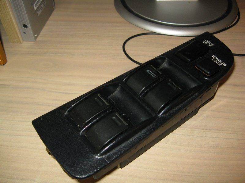

Решил и я сделать светодиоды в подсветку габаритов кнопок.
Вот, что получилось.
Комментарий к файлу: Сначала сделал вот так.
1.jpg [ 332.31 КБ | Просмотров: 16546 ]
Комментарий к файлу: Потом разсверлил отверстие для прохода светодиода.
2.JPG [ 336.85 КБ | Просмотров: 16546 ]
Комментарий к файлу: А потом плюнул на патрончики ламп подсветки, так как они стали болтаться после разсверливания и просто впаял светодиод.
3.JPG [ 320.1 КБ | Просмотров: 16546 ]
Комментарий к файлу: Результат.
4.JPG [ 289.01 КБ | Просмотров: 16546 ]
