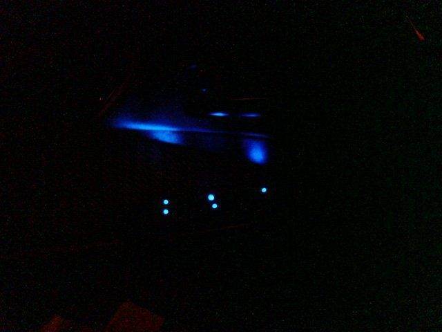

Вот топик Александр62 "Подсветка как в Lexus" http://carina-e.ru/viewtopic.php?t=84
Все!!!! После пары сердечных приступов (пару раз подумал что поломал окончательно это гениальное воплощение инженерной мысли) и полутора часов танцев с бубном и отверткой все получилось!!!!!
Вот фотки:
Комментарий к файлу: Общий вид салона
p3.jpg [ 166.94 КБ | Просмотров: 13352 ]
Комментарий к файлу: Сама подсветка злополучного блока!!!
p2.jpg [ 95.6 КБ | Просмотров: 13303 ]
