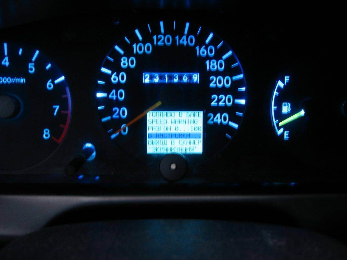

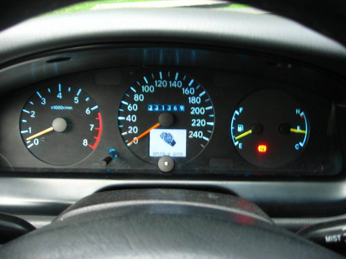

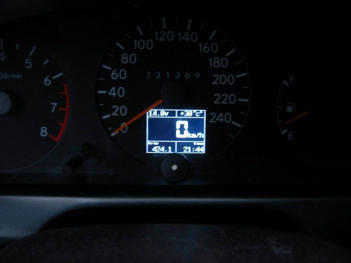

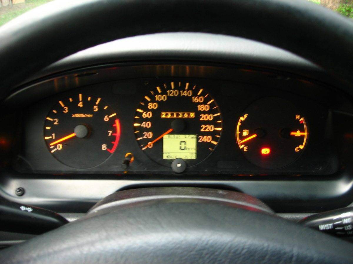

Доброго всем времени суток!

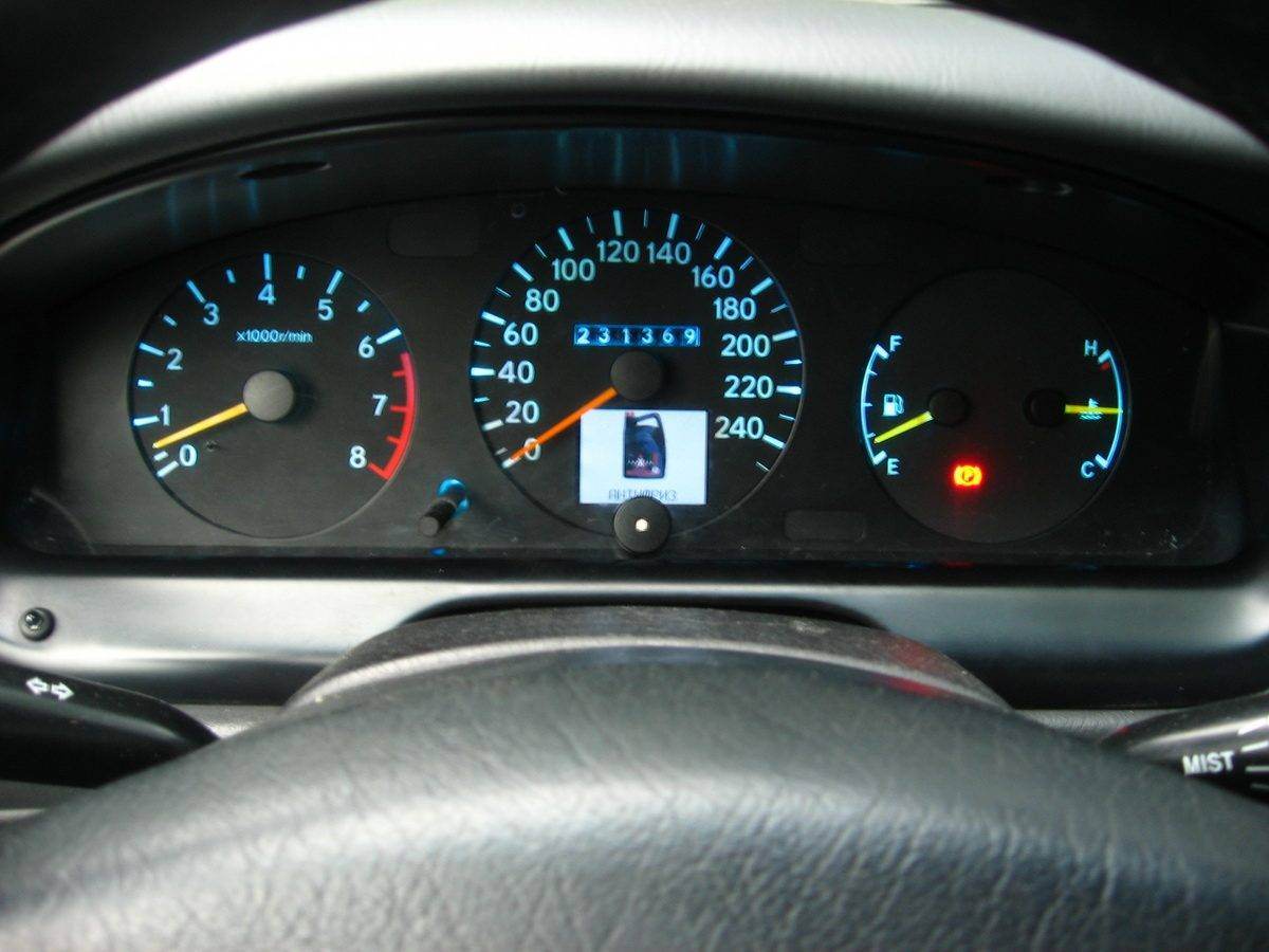

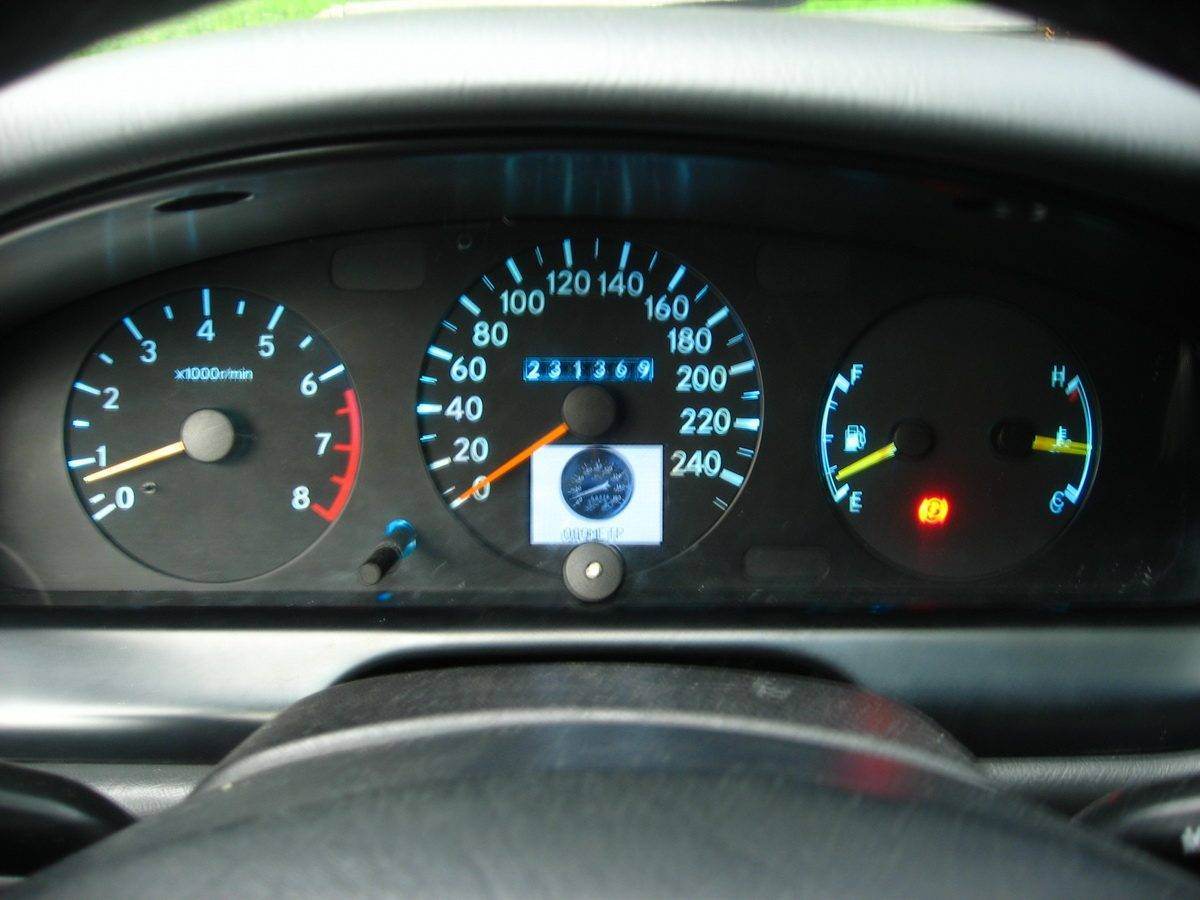

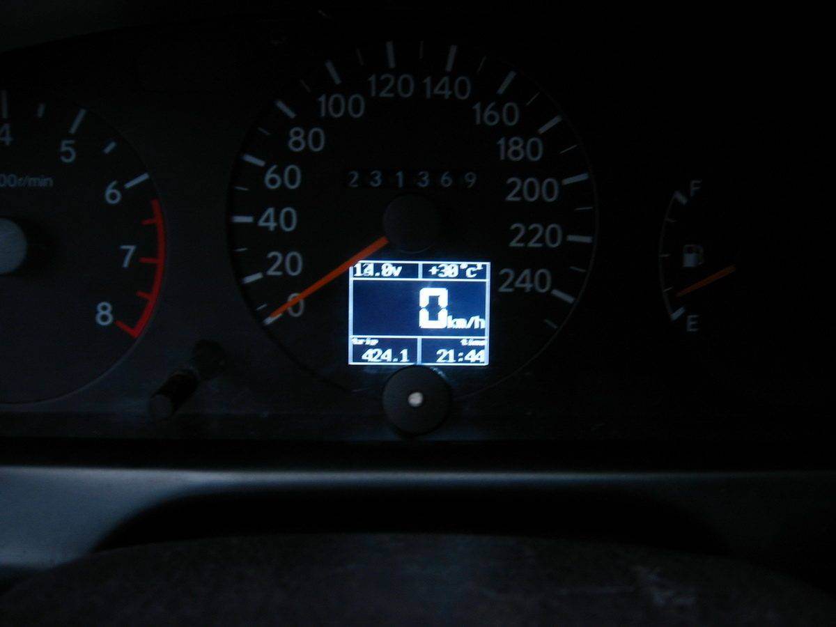

Итак, продолжаем издеваться над приборкой. Собственно, проще было купить Мультитроникс, но мы не ищем лёгких путей! Да и лишний блок на торпеде или в центральной консоли ни к чему. Да и хобби забрасывать пока не хочется. Долго выбирал схему, коих на просторах интернета очень много. Внимание привлек проект с Фольксвагеновского форума. Ссылка. Но самое главное, что человек, разработавший устройство, на протяжении нескольких лет продолжает усовершенствовать его, и даёт консультации и рекомендации по сборке и настройке! Респект и уважуха, как говорится! :-applause-:

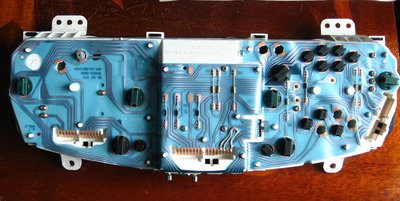

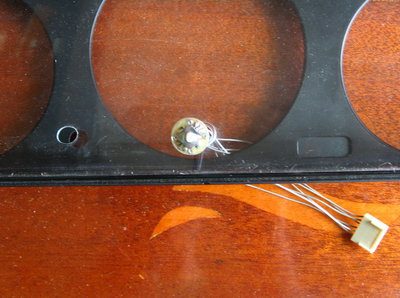

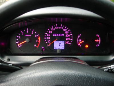

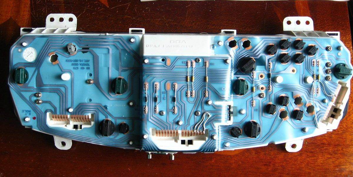

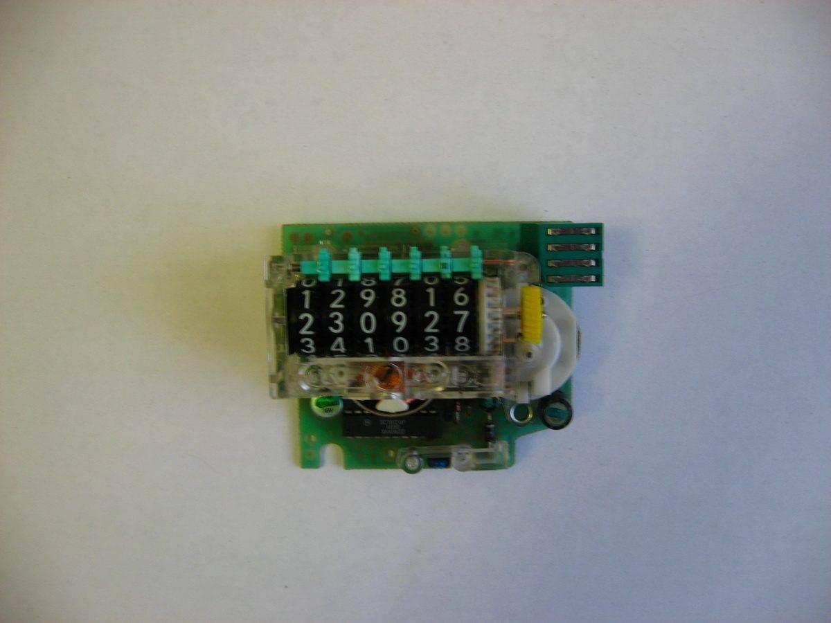

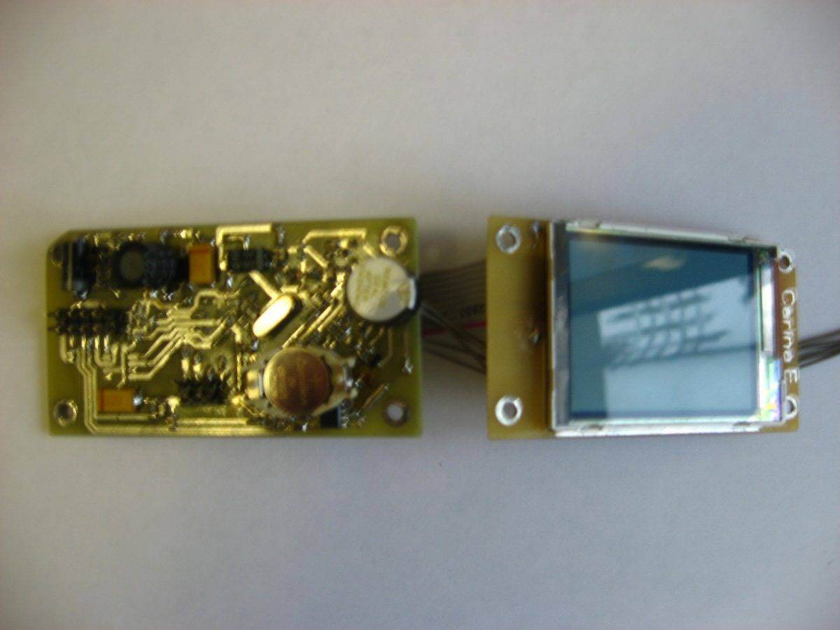

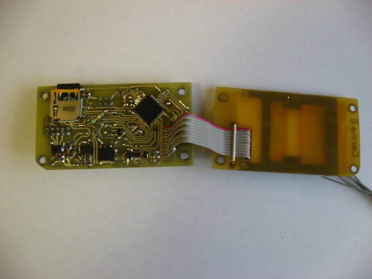

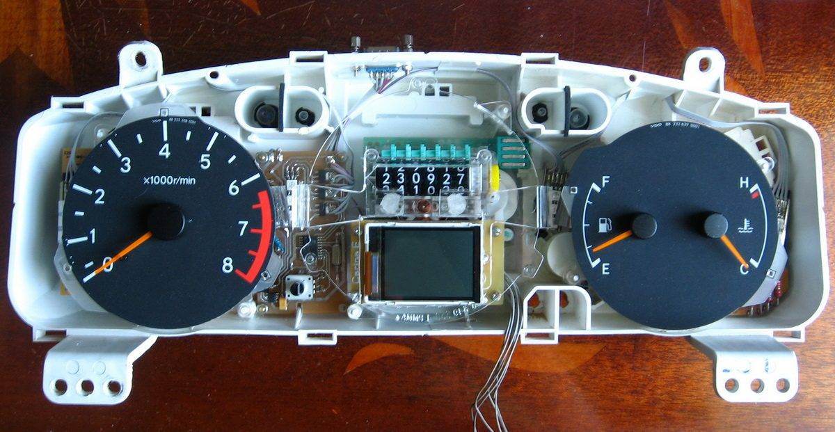

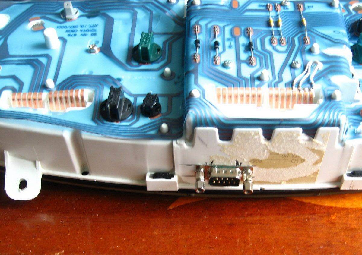

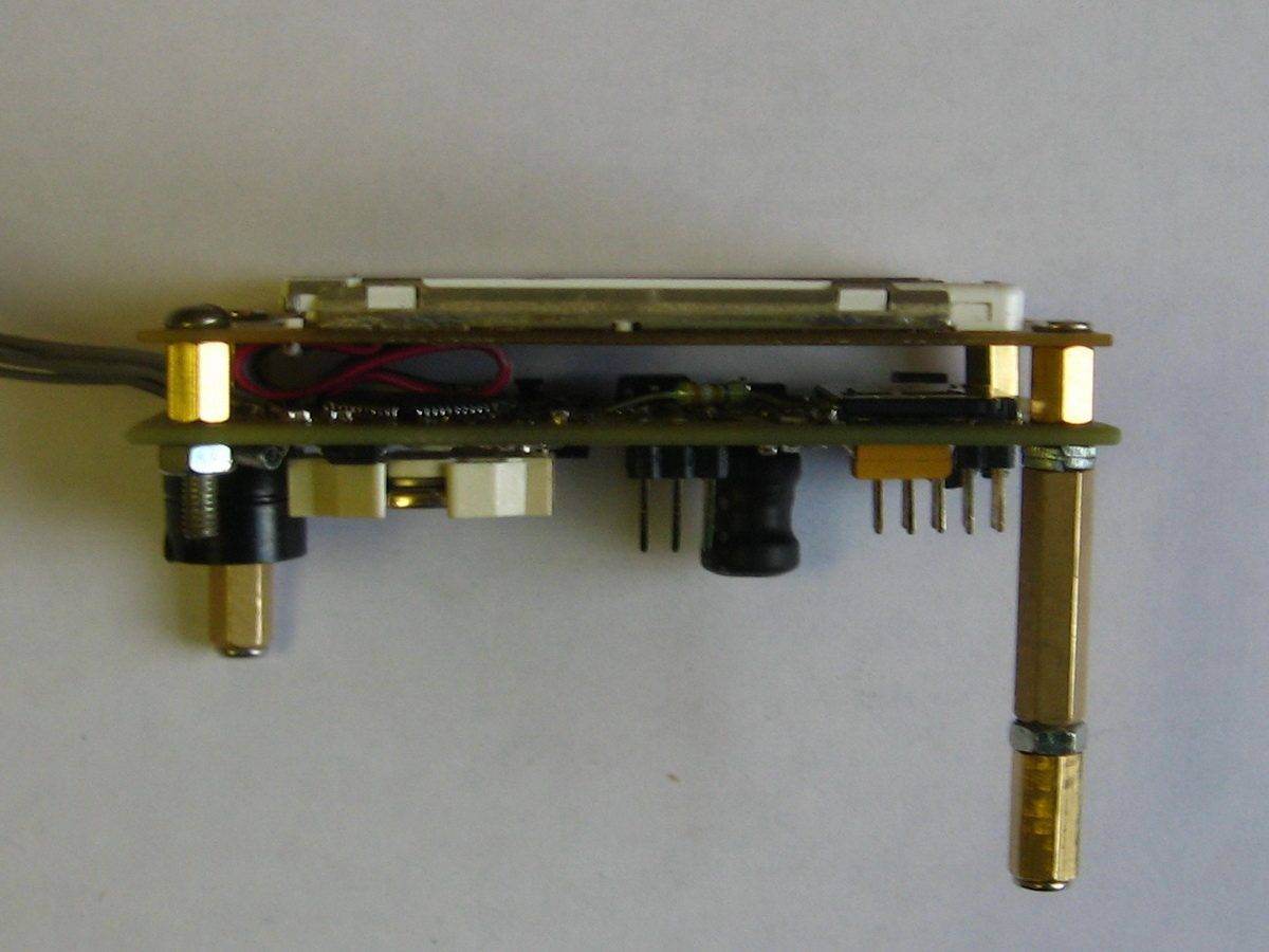

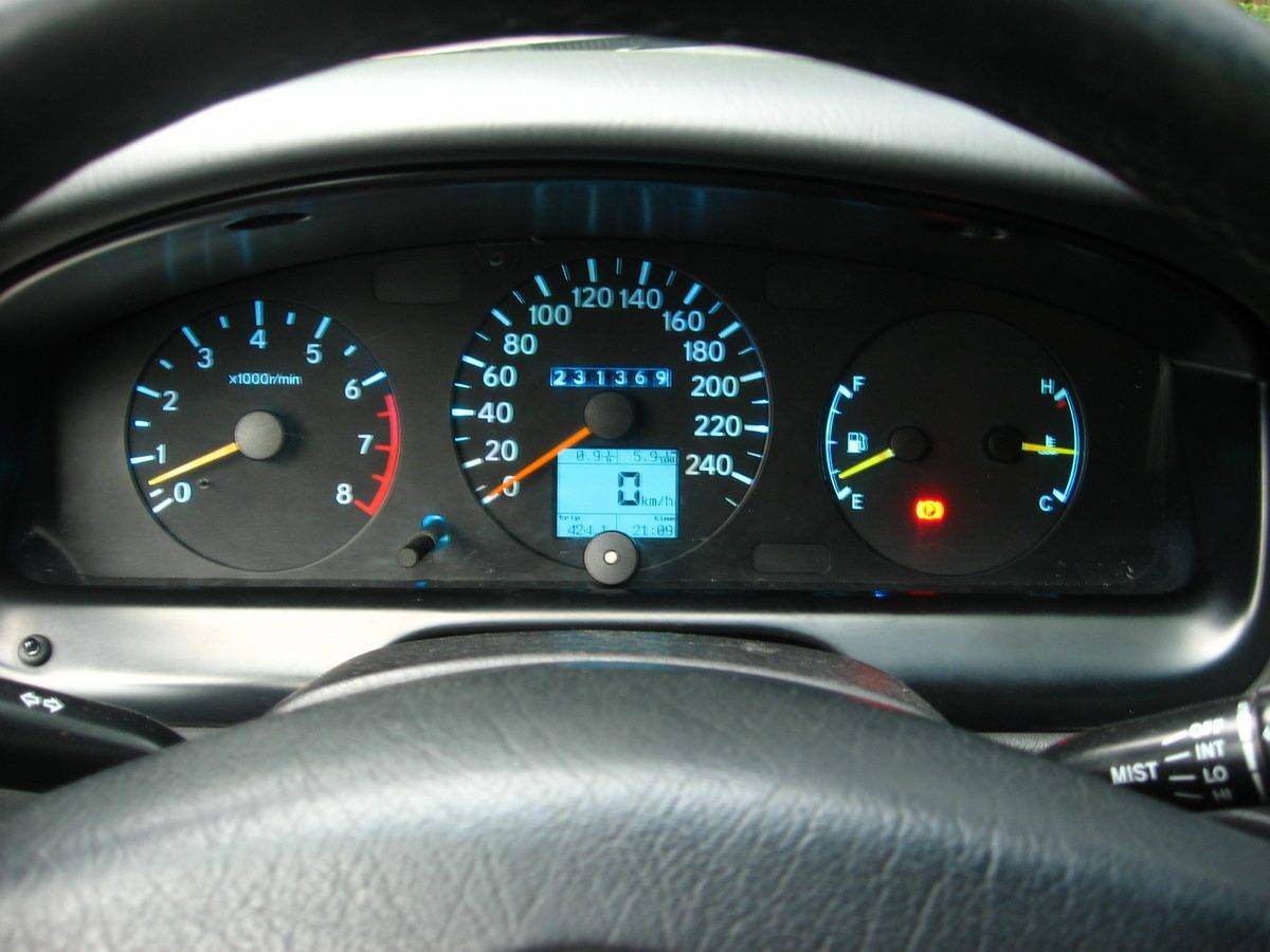

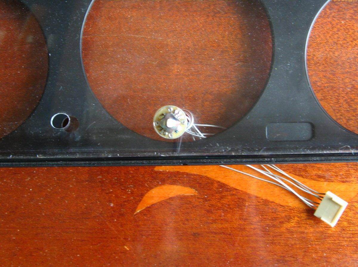

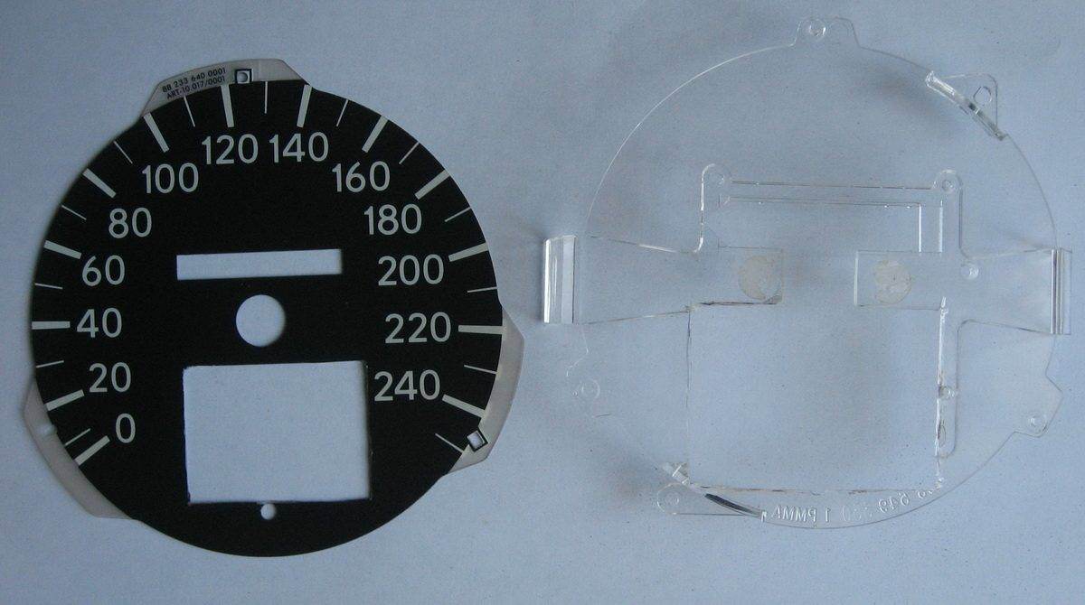

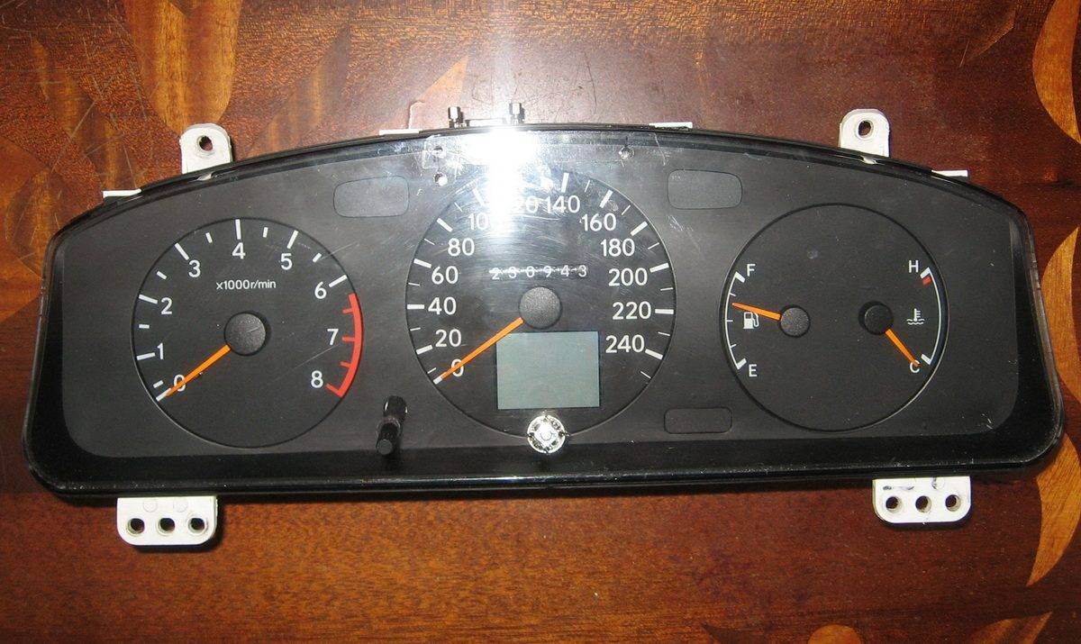

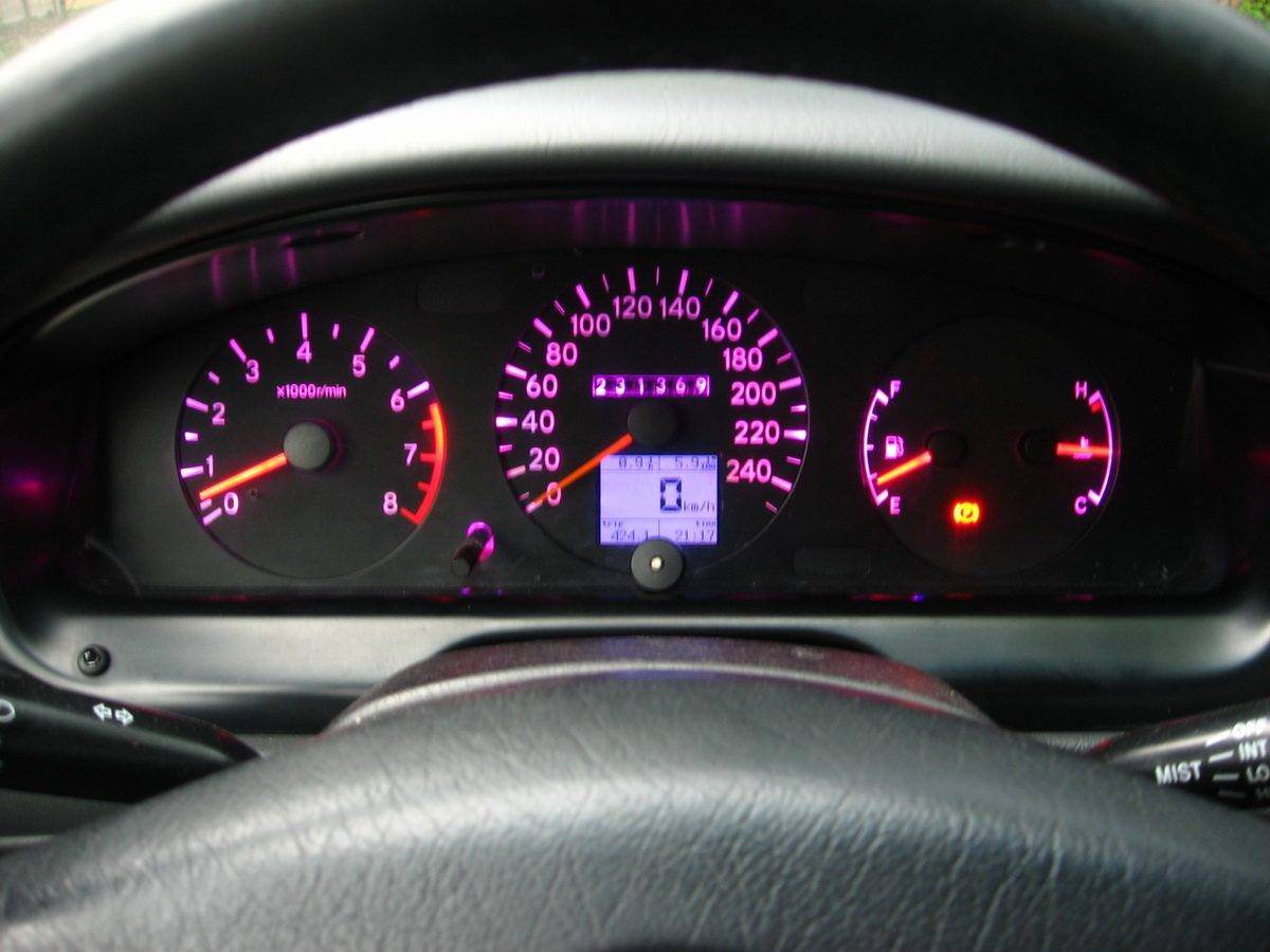

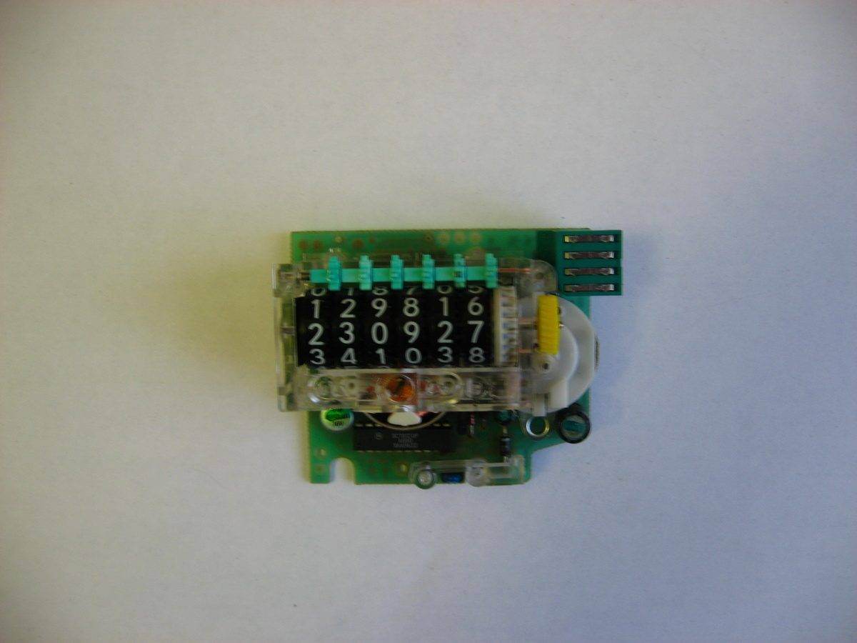

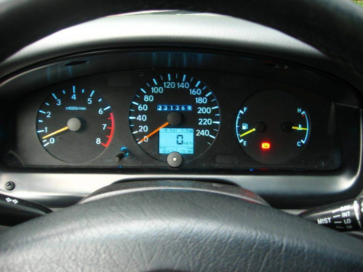

Плата была собрана (ждал детали) за месяц, дальше началось самое сложное - пристроить в панель приборов. Никак не хотела она туда помещаться. В жертву был принесён, так называемый, суточный одометр, это нижний, который сбрасывается кнопкой. Микроболгаркой, предварительно сняв его с платы была отпилена нижняя часть с барабанами цифр. Этим же инструментом было выпилено окно в световоде и шкале спидометра. Плата установлена на металлических шестигранных втулках с резьбой (в радиомагазинах есть) и подогнана по высоте вровень со световодом. Управляется БК джойстиком, он, как и дисплей, от сотового телефона Сименс М65. Поскольку стекло приборной панели сьёмное, был изготовлен соединительный разъём, который легко убирается при закрытии под плату БК. Для подключения датчиков температуры, форсунки, а также подсветки панели управления климатом, был установлен 9 штырьковый разьём, обычный, компьютерный КОМпорт.
Датчик температуры внутренний установлен в левой стойке, под пластиковой панелью. Внешний датчик нашёл своё место в правом переднем крыле за поворотником. К форсунке подключиться тоже не составило труда, заодно обнаружил, что блок управления АБС у меня не закреплён. Прошу, также, извинить за качество некоторых фотографий. Извините за много букв, спасибо за внимание!
P.S. Параллельно с установкой БК претерпела изменения и плата подсветки, теперь она расположена между спидометром и тахометром.
Ещё.
Пакет для самостоятельной сборки БК http://vwscanner.vv.si/index.php/2012-11-21-11-25-24/vwscanner-bk-s65

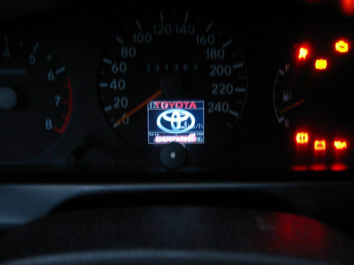

Комментарий к файлу: Логотип, трудно поймать, время мало, поэтому наложилось! Отображается при включении БК.

Kupr_Soft писал(а):
а КАК её подключать-то к чему?
Подключается 4 провода к приборке, "земля", 12 вольт постоянно, с предохранителя DOME, 12 вольт с зажигания, импульсы спидометра. Остальные провода подключаются к внешнему разьёму, я написал уже.

А суточный пробег кстати как теперь будет мериться?
Я же ссылку дал, там всё расписано.
Длинное нажатие на ENTER - обнуление пробега (расхода и тд за поездку)

Kupr_Soft писал(а):
и во сколько встанет это всё
ATmega 32 - 150
DS1307N - 37
MC34063a - 26
LM3519 - 60
LM1117 ADJ - 58
LM335Z 2шт. - 120
IRFL 9014 - 12
Buzzer 5v - 20
Держатель microSD - 120, сама карта 512 кб. халява, была старая
Джойстик от Сименс М65 - 60
Резисторы, конденсаторы СМД, не знаю, пусть 200 + - 100
Дисплей (долго искал, поскольку старый телефон) новый - 350, бу можно по 200 найти.
Вот, собственно, расходы. Да, я и не считаю никогда. Это цены Ярославских магазинов. Заказывал только держатель карты, джойстик и LM3519.
