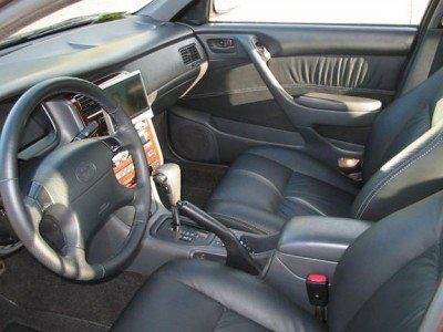

Ву Аля!
Как так и было.
Оцените дизайн
А как выглядит целиком.
И дело все в правильности выкроек. От них зависит 50 % успеха.

красавчик только вот подогрев видновато!

Все Супер ! Плюс в репу но есть одно но.. Кнопка которую не ты обшивал смотрится как то не так, значительно беднее самого руля.. Мож там что то типа кружка в центре сделать и значек влепить... Я так понимаю подушка там уже стреляная.. Ибо с этой кожей которая поверх кнопки она травмировать может.. Видимо она стрельнула и ее отпремонтировали вырезав негодную подушку..

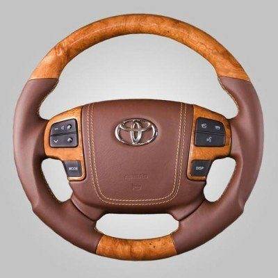

Если уж заморачиваться, я бы поискал дизайн поинтереснее, поэротичнее, например такой...
руль.jpg [ 38.73 КБ | Просмотров: 86875 ]
5998800142_large_760.jpg [ 36.62 КБ | Просмотров: 86997 ]

А есть одно пожелание, предложение - у жены на Королле есть два утолщения-выступа (руль.jpg, 38.73 KB) для пальцев в верхней половине руля. Очень удобное приспособление...

На второй третий проект думаю будет уже по силам. А для первого раза, думаю, этот результат более чем удовлетворительный.

А что это за карина фото, есть где почитать про эту машину?
Кожа, дерево, автомат, климат-контроль...Была бы у меня так карина нафарширована, я б ее не продал никогда)

тоже понравился салон. А консолька там наверное от короны. Как и все сервоприводы. А автомат - фтопку %-))

Фига с два... Советую погуглить Corona Exsior.
У праворулек и консольки и сервоприводы "задом наперёд", их к нам не втулить без огромного геморроя...
