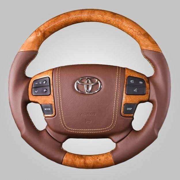

Если уж заморачиваться, я бы поискал дизайн поинтереснее, поэротичнее, например такой...
руль.jpg [ 38.73 КБ | Просмотров: 85918 ]
5998800142_large_760.jpg [ 36.62 КБ | Просмотров: 86040 ]
5998800142_large_760.jpg, 36.62 KB, Просмотрено 7 раз(а)
руль.jpg, 38.73 KB, Просмотрено 4 раз(а)
На второй третий проект думаю будет уже по силам. А для первого раза, думаю, этот результат более чем удовлетворительный.
