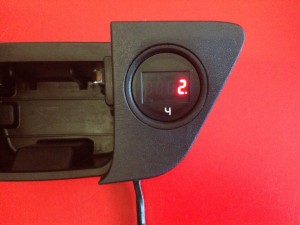

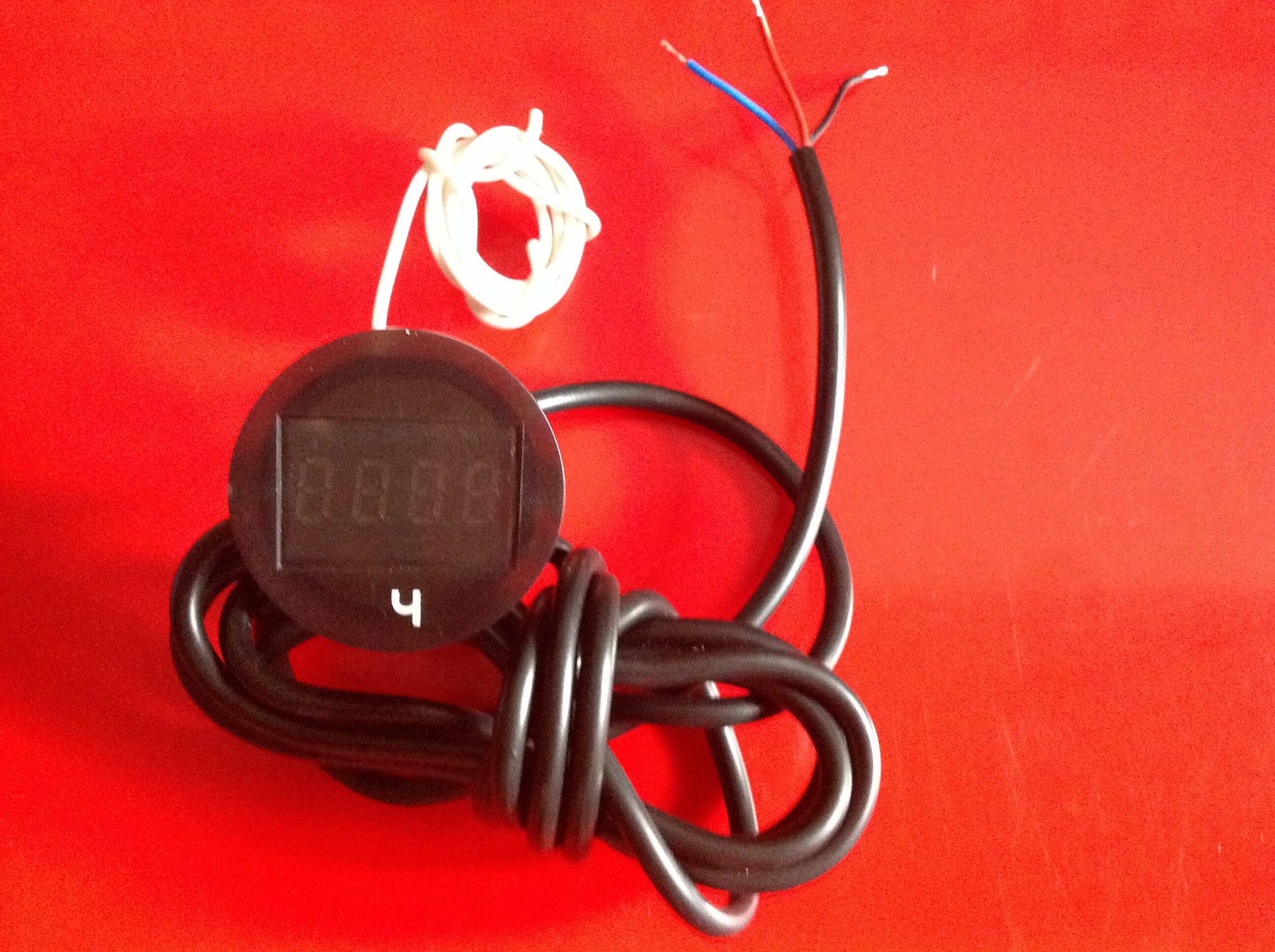

Всем привет! Приобрёл и хочу установить ИВН 5-02, возник вопросик по подключению; нужен "+" появляющийся только при вращении коленчатого вала двигателя,и место где лучше всего к нему подсоединить приборчик?
image.jpg [ 1.58 МБ | Просмотров: 14635 ]
image.jpg [ 1.86 МБ | Просмотров: 14635 ]
image.jpg [ 1.24 МБ | Просмотров: 14635 ]
image.jpg [ 1.19 МБ | Просмотров: 14635 ]
СообщениеДобавлено: Вс авг 27, 2023 11:34 pm
Сообщения: 4536
Привет :mashet_kepkoy: ,
У меня кроме + на открытом зажигании ничего не приходит в голову :du_ma_et: ...
Ну или подключится к + к возбуждённого генератора :du_ma_et: ...
СообщениеДобавлено: Вс авг 27, 2023 11:55 pm
Сообщения: 3512
Если это так критично, надо собирать схему, которая будет включать реле при появлении импульсов на датчике вращения коленвала.
Альтернативные варианты:
1)Взять + с зажигания.
2)Использовать в качестве датчика работы двигателя, датчик давления масла. Опять же схемку нужно ваять, которая будет включать реле.
В случае малых пробегов оба варианта будут давать некоторую погрешность. + с зажигания в среднем + 15 сек к каждому циклу запуск-останов. От давления масла -3...5 сек от каждого цикла запуск-останов.

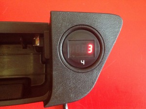

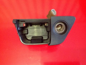

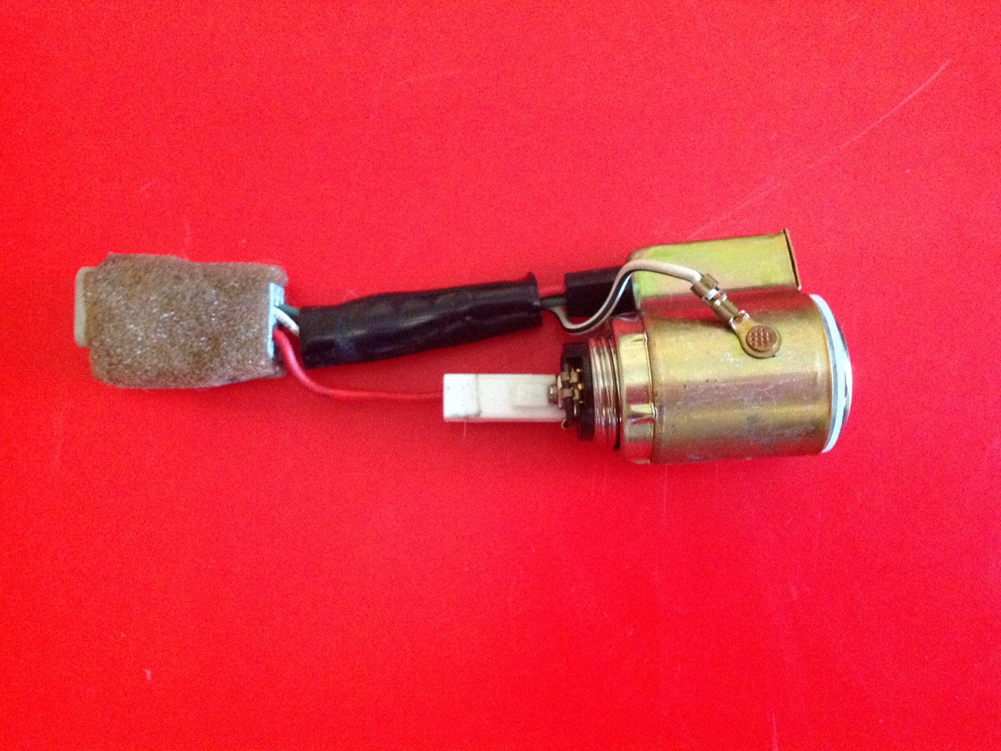

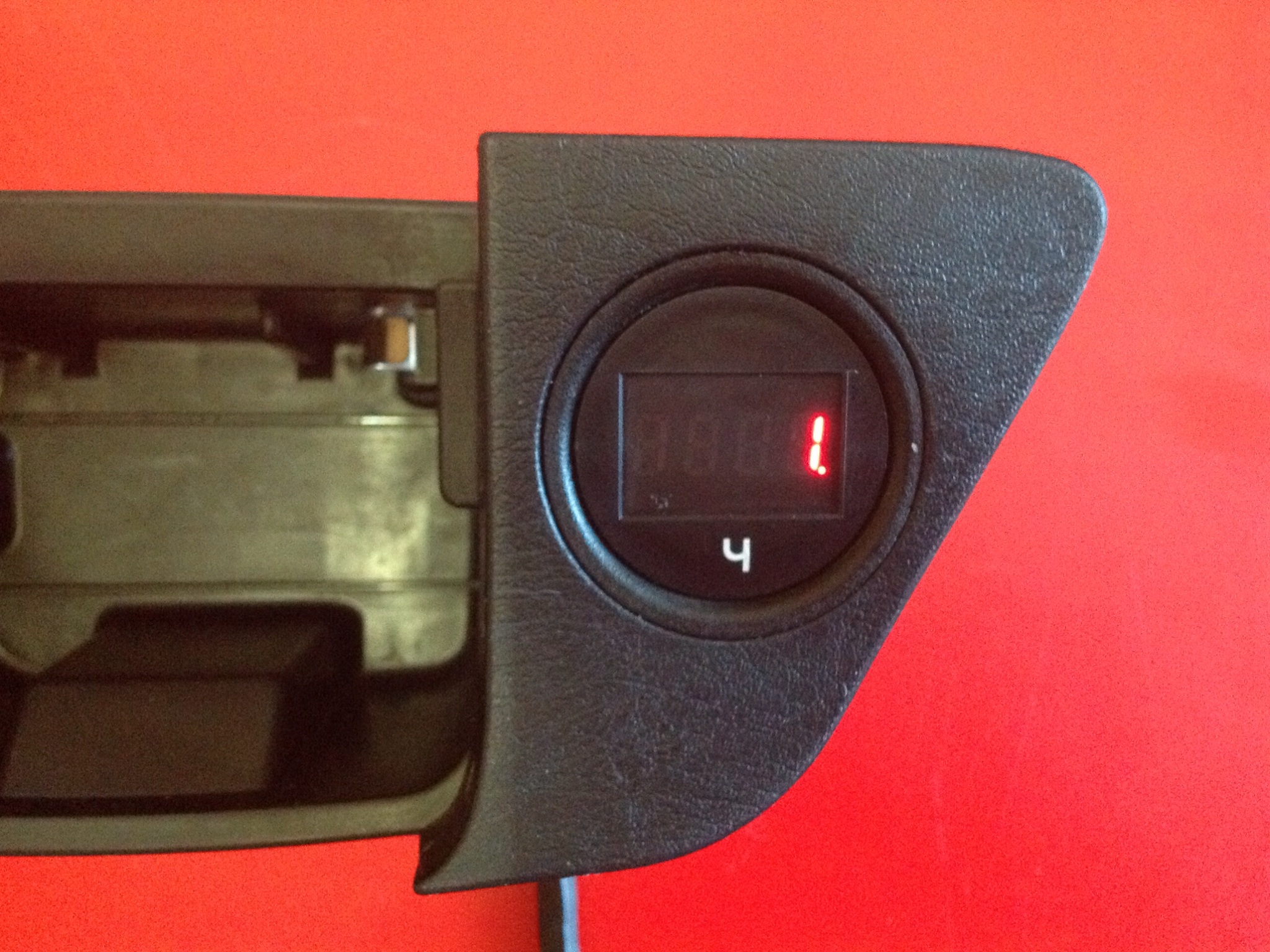

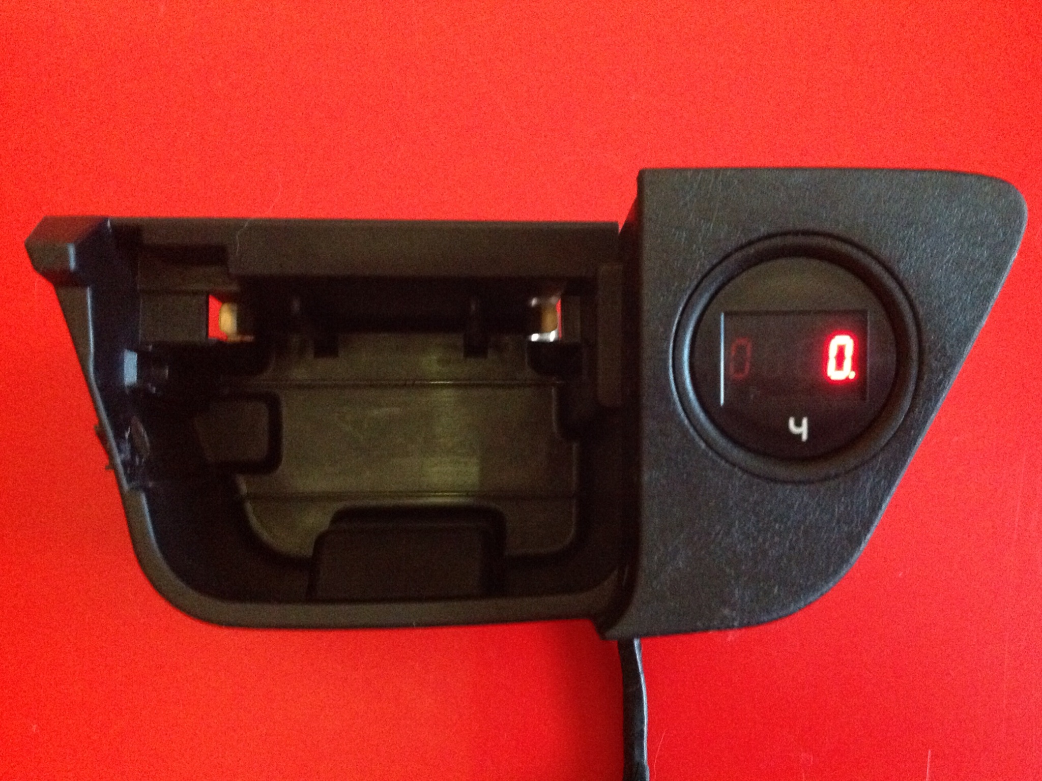

Спасибо всем за советы, пока думаю, но очень понравился вариант с подключением к лампе давления масла. Если не сильно сложную схему надо будет выдумывать и собирать - тогда я за этот вариант. Для начала процесса решил установить прибор в машину, и выбор места пал на гнездо прикуривателя в центральной консоли, тут и монтировать удобно, и провода для подключения прибора есть в колодке разьема, и лишних "колхозных" отверстий в панели делать не надо...

СообщениеДобавлено: Чт авг 31, 2023 6:10 pm
Сообщения: 4536
Mangalor
:co_ol:
СообщениеДобавлено: Пт сен 01, 2023 12:05 am
Сообщения: 313
Неплохо смотрится)))

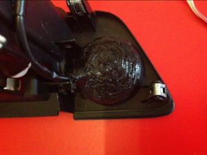

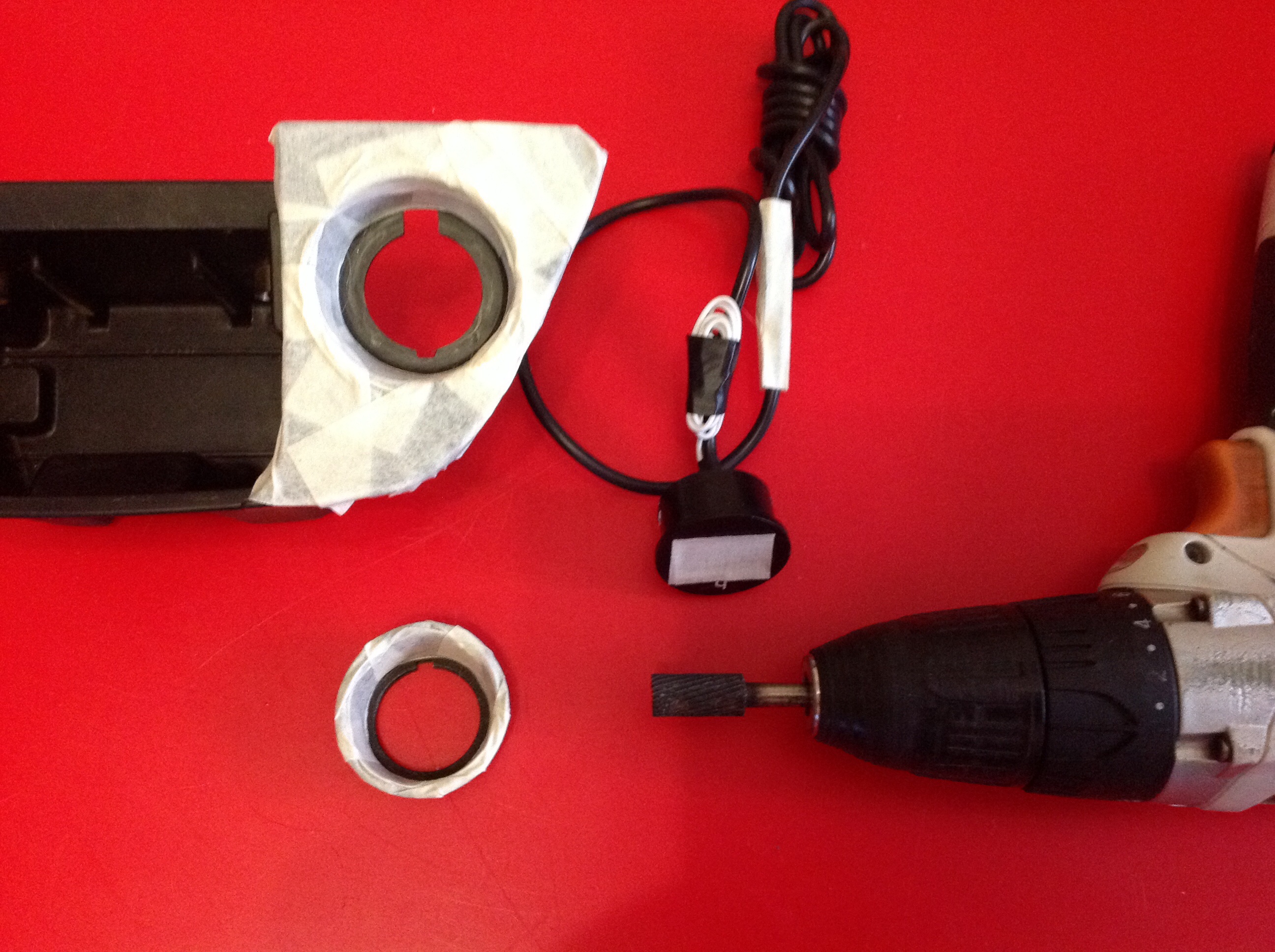

Забыл сказать что для установки прибора пришлось немного доработать (увеличить) отверстие для прикуривателя, и я использовал для этих целей шуруповёрт и шарошку. :)
image.jpg [ 1.3 МБ | Просмотров: 14251 ]
